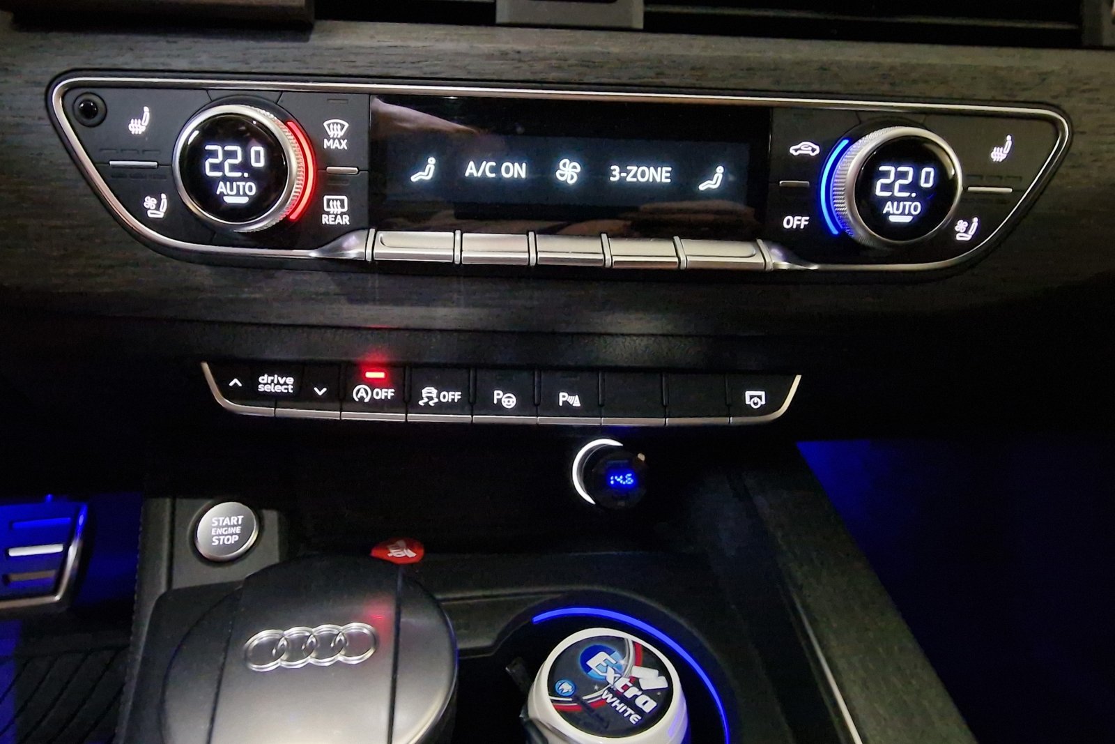

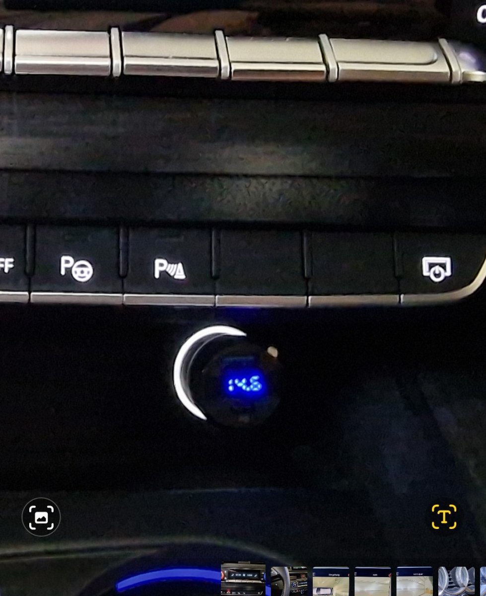

Kup sobie taką ładowarkę USB do gniazda zapalniczki i będziesz miał widoczne kiedy i jakim napięciem ładuje. Dodatkowo ładnie komponuje się z oświetleniem ambiente :wink:
https://amzn.eu/d/38jsyUB
Edytowane przez Muskel1
Tez o tym pomyślałem i wczoraj kupiłem . Dzisiaj przyszla mi ładowarka , wskazywała 80 % 2,5 h i było full.
