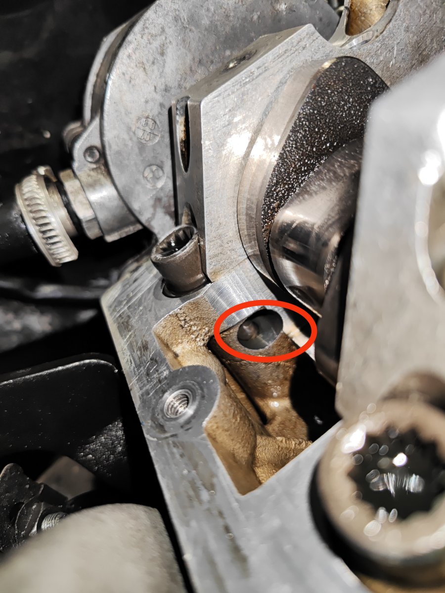

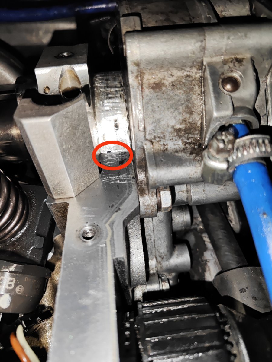

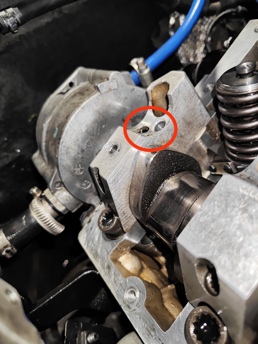

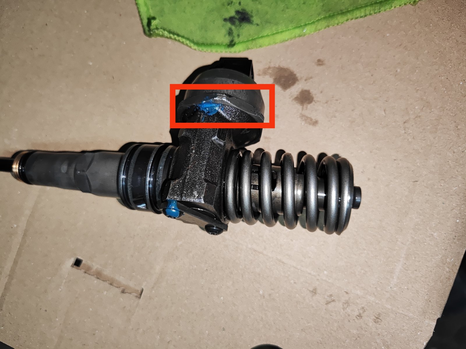

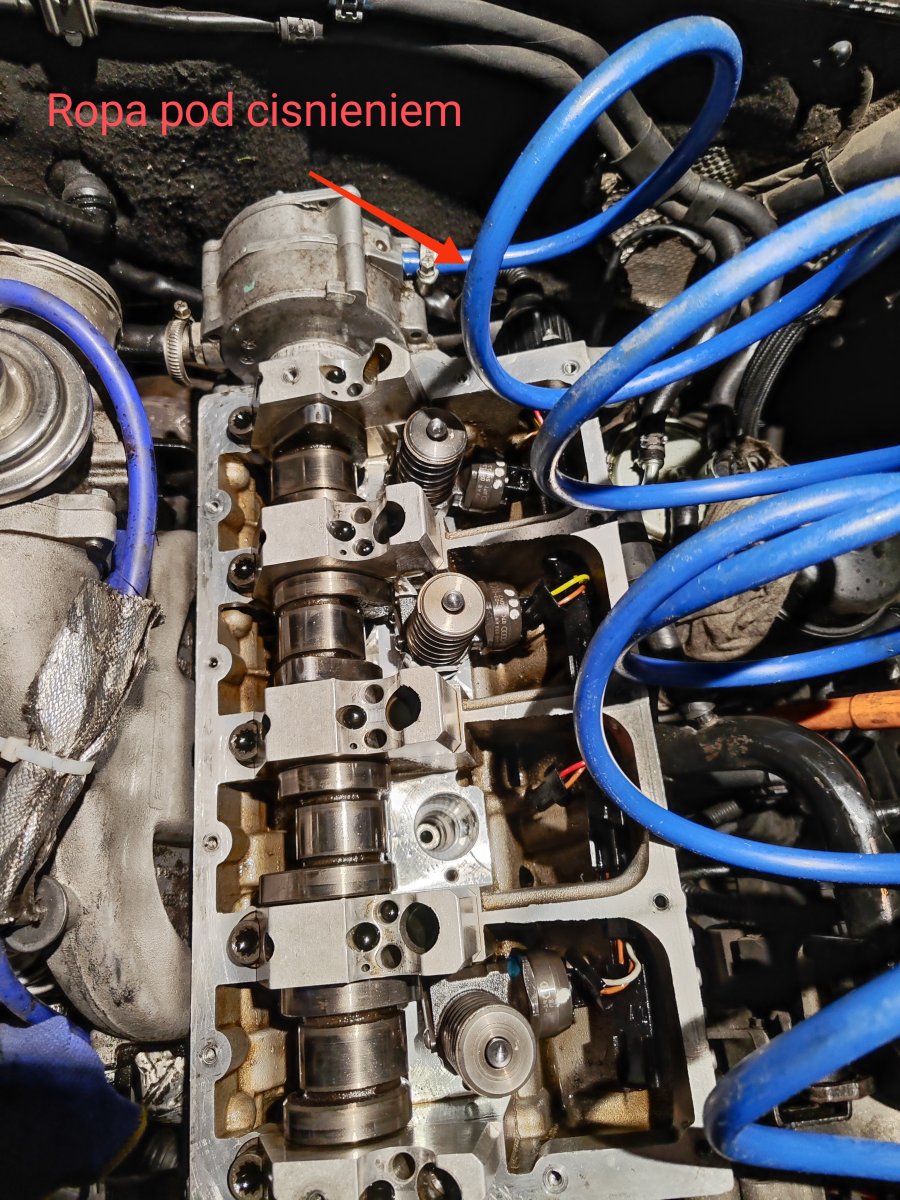

dawido23 Opublikowano 2 Kwietnia 2023 Opublikowano 2 Kwietnia 2023 (edytowane) Witam. Problem z A4 B6 AVF , ropa dostaje się do oleju silnikowego i bardzo ciężko odpala na rozgrzanym silniku po długim kręceniu , z rana po postoju pali od strzała . Postanowiłem wymienić uszczelniacze na pompowtryskach ,,zestaw Bosch,, ale ropa dalej szła do oleju. Następnie zakupiłem inna pompę vakum Boscha z wkręcanym już króćcem od podciśnienia, wymieniłem w niej odrazu simering na wałku gdzie ropa też mogłaby się przedostawać do oleju ale to też nic nie dało. Tak więc tym razem podpiąłem na zasilaniu pompy wąż z ropa pod cisnieniem z kompresora jakieś 6-7 bar jak na zdjęciu I tu okazało się że ropa z powietrzem wydostaje się z trzech pompowtrysków w miejscu zaznaczonym na zdjęciu tzn z nakrętki tej cewki. Z jednego bardzo mocno, z dwóch lekko. I tu moje pytanie czy samemu da radę to uszczelnić pod tą nakrętka na klucz 36 chyba. Kolejna moja zagwostka, po puszczeniu tej ropy pod cisnieniem zaczęła ona wydostawać się wraz z powietrzem jeszcze w 3 miejscach zaznaczonych na zdjęciach poniżej. Edytowane 2 Kwietnia 2023 przez dawido23
dawido23 Opublikowano 4 Kwietnia 2023 Autor Opublikowano 4 Kwietnia 2023 Teraz, Muskel1 napisał(a): PD do wymiany. Auto na nich smigało bez zarzutu , jedynie zaczęły przeciekać na tym oringu pod cewka tą duża. Nie wystarczy wymiana tego oringu ?
Muskel1 Opublikowano 4 Kwietnia 2023 Opublikowano 4 Kwietnia 2023 Widzę, że PDki już po regeneracji. Ktoś już tam grzebał. Pytanie tylko jak zrobione.
dawido23 Opublikowano 4 Kwietnia 2023 Autor Opublikowano 4 Kwietnia 2023 11 minut temu, Muskel1 napisał(a): Widzę, że PDki już po regeneracji. Ktoś już tam grzebał. Pytanie tylko jak zrobione. Robione 3 lata temu, jakieś 60 tys km zrobione, chodziły bez zarzutu
Muskel1 Opublikowano 4 Kwietnia 2023 Opublikowano 4 Kwietnia 2023 Skoro są nieszczelne to raczej nie bez zarzutu.
dawido23 Opublikowano 4 Kwietnia 2023 Autor Opublikowano 4 Kwietnia 2023 17 minut temu, Muskel1 napisał(a): Skoro są nieszczelne to raczej nie bez zarzutu. Miałem na myśli to że poza tą nieszczelnością na cewce wszystko z nimi ok. I tu pytanie czy samemu ten oring dam radę wymienić.
dawido23 Opublikowano 4 Kwietnia 2023 Autor Opublikowano 4 Kwietnia 2023 (edytowane) Opcje najdroższa to znam, ? Przecież tam nie ma nic coby się urwać miało, przestawić, odkręcić , wymienić oring i dokręcić odpowiednim momentem. Tak na moją logikę Edytowane 4 Kwietnia 2023 przez dawido23
Muskel1 Opublikowano 4 Kwietnia 2023 Opublikowano 4 Kwietnia 2023 15 minut temu, dawido23 napisał(a): Opcje najdroższa to znam, ? Przecież tam nie ma nic coby się urwać miało, przestawić, odkręcić , wymienić oring i dokręcić odpowiednim momentem. Tak na moją logikę Podałem tego linka nie po to abyś tam wysłał do regeneracji, a po to żebyś zobaczył jak on cewkę wykręcą i wkręca
dawido23 Opublikowano 4 Kwietnia 2023 Autor Opublikowano 4 Kwietnia 2023 Spoko, dzieki. Niby nic trudnego, moment dokręcania też ogarnę.
dawido23 Opublikowano 4 Kwietnia 2023 Autor Opublikowano 4 Kwietnia 2023 Pierwszy rozkręcony , teraz tylko znaleźć do kupienia taki oring, nie jest okrągły jak to oringu tylko płaski. Ma ktoś pomysł gdzie go szukać ? ?
Muskel1 Opublikowano 4 Kwietnia 2023 Opublikowano 4 Kwietnia 2023 Może gdzieś w zestawach do regeneracji PD.
dawido23 Opublikowano 4 Kwietnia 2023 Autor Opublikowano 4 Kwietnia 2023 (edytowane) Zaraz będę szukał, gdzieś na pewno się znajdą, toż to tylko kawałek gumy ?. Momentu dokręcania na necie brak ale Polak potrafi, kluczem dynamometrycznym będąc rozkręcać drugi najpierw będę dokręcał ? od 10 nm po jednym w górę, aż przestanie klikać i czuć bedzie że zaczyna się opór i nakrętka dokręcać. Sprawdzę to na trzech pozostałych pompkach, Wtedy ustalę siłe dokręcania i powiedzmy odejmę jednego nm ? Oczywiście przy całej tej zabawie ostrożność i czystość , brak pośpiechu. Edytowane 4 Kwietnia 2023 przez dawido23
nadybek Opublikowano 4 Kwietnia 2023 Opublikowano 4 Kwietnia 2023 To jest zwykły oring. Nie jest plaski. Przykładowy nr bosch: 1410257002 ale nie wiem czy to konkretnie do tego konkretnego PD. Co do momentu to gdzies na yt na filmie od ruskich jest podane. Pozostaje pytanie skad ropa w kanale olejowym walka PD. Pęknięta glowica? Niepowodzenie przy wymianie uszczelniacza pompy tandemowej?
dawido23 Opublikowano 4 Kwietnia 2023 Autor Opublikowano 4 Kwietnia 2023 14 minut temu, nadybek napisał(a): To jest zwykły oring. Nie jest plaski. Przykładowy nr bosch: 1410257002 ale nie wiem czy to konkretnie do tego konkretnego PD. Co do momentu to gdzies na yt na filmie od ruskich jest podane. Pozostaje pytanie skad ropa w kanale olejowym walka PD. Pęknięta glowica? Niepowodzenie przy wymianie uszczelniacza pompy tandemowej? Kurcze stawiam na oring na tandemie, zamówiłem i przyszedł inny, tzn rozmiary te same ale cały guma zalany, stary do połowy metalowy był. A ten kanał olejowy walka to o to chodzi ?
