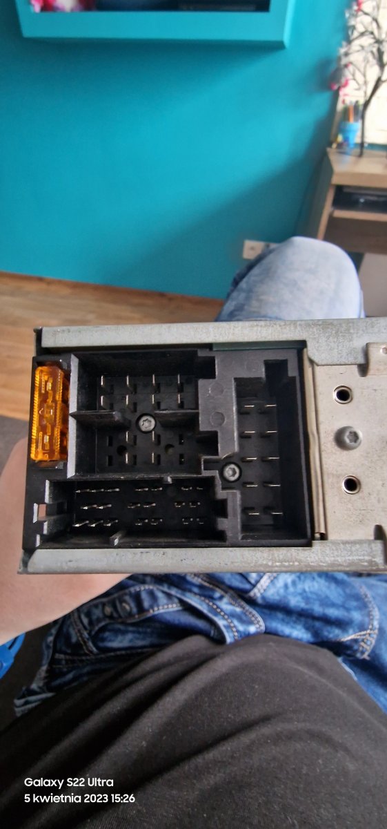

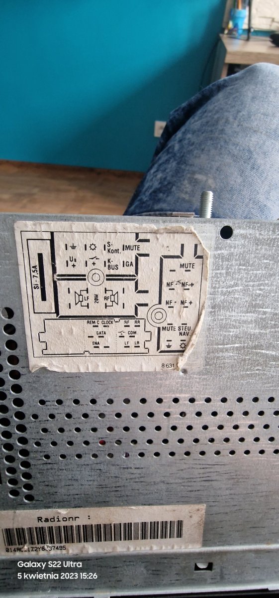

Witam posiadam radio Audi Chorus 1 i myślałem,  żeby podłączyć adapter mini iso -aux niebieska kostka , ale okazało się, że te radia nie obsługują zmieniarek , ale u mnie są piny w ostatniej kostce wiec coś było przerabiane czy po co one są? Bo w Gamma nie obsługuje zmieniarki i nie ma pinów. Jest ktoś kto się zna i by doradził? Będę wdzięczny.
Po prostu są obsadzone i tyle
A można je uaktywnić?
Wątpie , szukaj concerta
Nie no nie chce,  mam te zadbane, najwyżej się gdzieś wlutuje jeśli można
co prawda to nie na temat, ale masz radio 1 din to nie lepiej kupić jakieś dobre radio ,,marketowe,, np jakiś pionek, które dobrze będzie grało niż się bawić z ograniczeniami ori radia? jak masz 1 din to naprawdę idzie dobrać odpowiednie wizualnie radyjko co by po oczach nie raziło szczególnie w a4 b5... problem wizualny mają ludzie w przypadku 2 din, tam faktycznie ciężko coś spasować z konsolą aby współgrało, natomiast w 1 din moim zdaniem problemu większego nie ma...

jeżeli nie ma opcji zmieniarki w chorus 1 to mamy dwie opcje, tak na szybkiego wklejam a kolega niech doszuka i doczyta:
1) https://www.elektroda.pl/rtvforum/topic1259314.html

....ale uważam że w przypadku 1 din naprawdę kupić dobre radyjko tylko stonowane nie jakieś krzykliwe, jak się dobrze poszuka to radyjko nawet będzie współpracować z regulacją natężenia podświetlenia deski ( w jvc tak miałem), do tego odpowiednia ramka ( bo są różne) i naprawdę będzie to dobrze wyglądać plus rozbudowane możliwości do współczesnych nośników... Może niech kolega przemyśli sprawę czy tak nie byłoby lepiej....
Generalnie mi zależy na tym aby radio było oryginalne , z resztą podoba mi się i cieszy mnie nagłośnienie z tego radia , nie mam jakichś wybitnych wymagań,  ale znalazłem na Yt filmik jak gość to robi , trochę jest niejasny bo nie wiem gdzie do końca wlutował i jakie użył kondensatory , ale napisałem na mail do niego może pomoże i wtedy aux bym sobie fajnie doprowadził,  mi tam nie przeszkadza aby włożyć kasetę żeby nie przełączało na aux.
