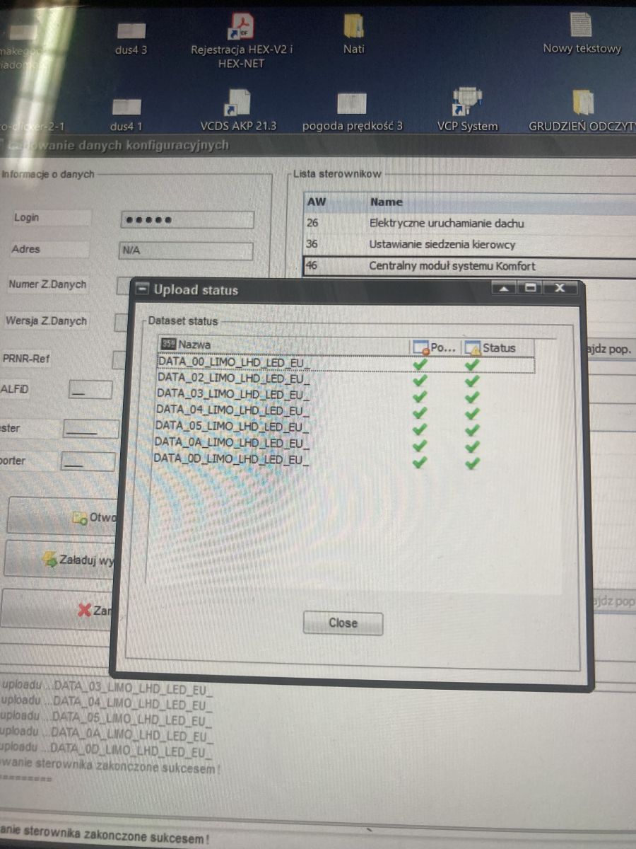

Tak w sterownik 46 VCP wchodzi normalnie, chodzi mi o automatyczną funkcję w VCP kodowania lamp USA - EU (nie wiem czy jest to dla przerobionych lamp czy oryginalnych EU ) tak samo miałem problem połączenia poprzez załadowanie kontenera danych ? dzisiaj rozpiąłem jeszcze raz sterownik w bagażniku sprawdziłem wszystkie kostki i wpiąłem ponownie. Za chwilę uderzę ponownie z VCP i spróbuję. Jesteś w stanie podpowiedzieć krok po kroku jak najlepiej zakodować lampy? Czy potrzebna jest parmetryzacja włacznika świateł? Wymieniałem go z uwagi na brak przycisku światła przeciwmgłowego
Automatyczna funkcja kodowania nie jest do modelu B9.
W B9 musisz wgrać do sterownika odpowiednie dla lamp kontenery danych.
Jest ich w sumie 7.
Masz  lampy LED? Czy żarówki?
LED z pływającym kierunkowskazem, czyli poprzez załadowanie kontenera podobnie jak w A6 S6? Problem w tym że jak chciałem załadować kontener danych to chyba coś nie do końca pamiętam z poprzedniej instrukcji bo widnieją pliki od A6 a od A4 nie ma żadnych pomimo tego że z tego aktywatora pobrałem chyba wszystkie dane dla każdego auta
Zaraz wykasuje wszystkie błędy w 46 bo być może od tego jest jakiś problem, pamiętasz może który plik zdc załadować? spróbuję jeszcze raz sie połączyć
Najpierw musisz ściągnąć w menadżerze plików odpowiedni zestaw danych. Najlepiej BCM2_a4 8w0907064bc.zdc
Później wchodzisz tak jak na poniższym filmiku w ładowanie kontenerów, wybierasz ten plik, który ściągnąłeś i czekasz aż VCP sobie go otworzy (to trochę potrwa) i załaduje całą listę w dolnym prawym okienku.
Jak już załaduje musisz zaptaszkować 7 plików, które musisz wgrać do sterownika 46.
Powinieneś zaznaczyć:
DATA_00_LIMO_LHD_EU
DATA_02_LIMO_LHD_EU
DATA_03_LIMO_LHD_EU
DATA_04_LIMO_LHD_EU
DATA_05_LIMO_LHD_EU
DATA_0A_LIMO_LHD_EU
DATA_0D_LIMO_LHD_EU
Po zaznaczeniu klikasz na załaduj wybrane kontenery i tyle.
Na poniższym filmiku ładują kontenery danych do kamery 6C, Ty musisz wybrać BCM2, czyli 46.
https://youtu.be/17zx_1GtD6w?si=uF2dLOWOpC5OsJ1M
Tylko dokładnie sprawdź pliki i nie pomyl ich muszą być dokładnie te zaznaczone, które napisałem. Łatwo się machnąć i je pomylić bo prawie tak samo są opisane.
Ty musisz wgrać pod LED EU limuzyna kierownica po lewej stronie, czyli LHD.
Pliki LED EU do Anglika to RHD.
No powiem Ci że teraz jest to banalnie proste, przeglądałem filmy z VCP ale tego akurat nie oglądałem. Nie wiem czemu ale bez problemu teraz załadował kontener danych. Wcześniej wykasowałem wszystkie błędy z modułu 46. Zrobione według Twojej instrukcji i działa prawie pięknie :D prawie bo... brak przeciwmgłowego i tutaj zachodzę w głowę czy jakiś kabel trzeba dociągnąć dodatkowy lub przepinować lampy w klapie ? Czy coś zakodować z włącznikiem świateł? Jak wspomniałem wyżej wymieniałem go na taki z przyciskiem do świateł przeciwmgłowych. Aż chyba założę osobny temat i opisze przeróbkę lamp, pdc i innych rzeczy z którymi walczę. A co do PDC to VCP ogarnie mi parametryzację/kodowanie? Wiem że musze wymienić BCM bo w moim brak pinów ( przekopałem inne tematy związane z tym ) i CP trzeba będzie ściągnąć. Panel mam wymieniony już na taki z przyciskiem PDC, wiązki doprowadzone przód tył. PIĘKNIE DZIĘKUJE ZA POMOC @Muskel1
