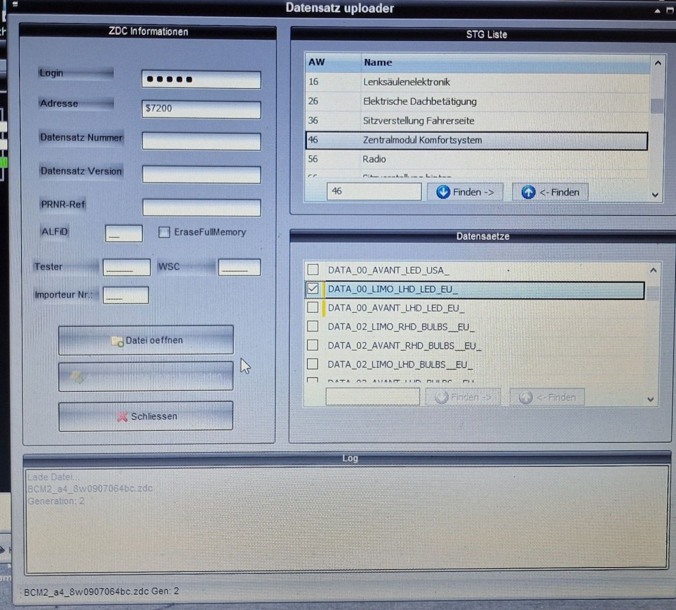

Skorzystam z okazji żeby nie tworzyć nowego tematu. Chciałbym kupić lampy EU do B9 z USA tylko nie wiem czy musze dobierać po numerze części czy wystarczy, że kupie EU z podobnego rocznika?
W dniu 16.02.2024 o 12:31, Muskel1 napisał(a):

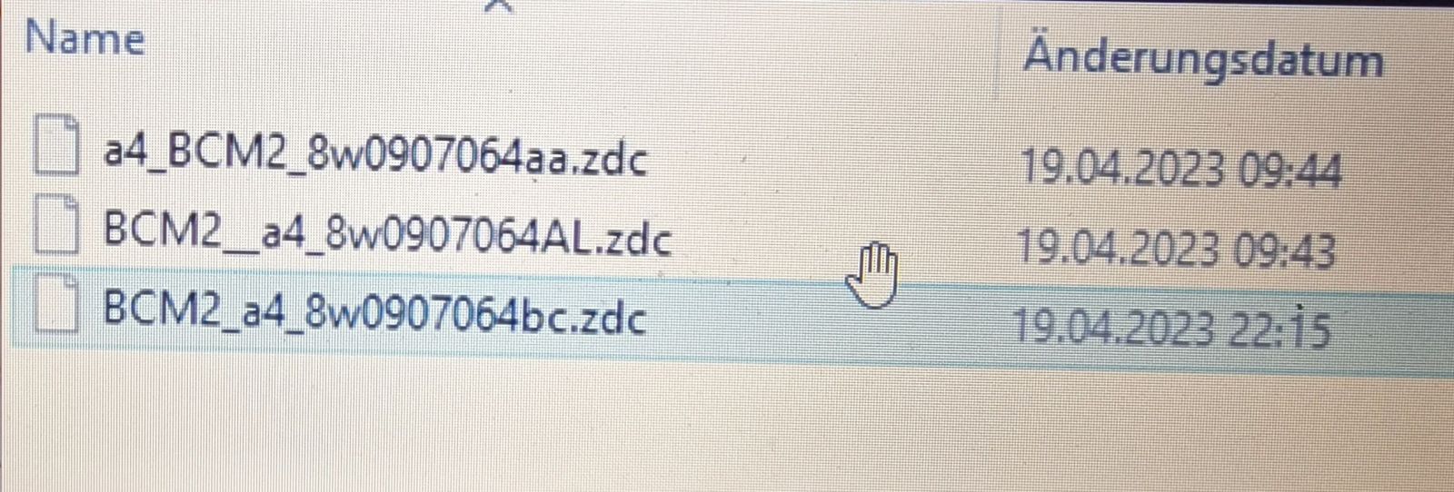

Najpierw musisz ściągnąć w menadżerze plików odpowiedni zestaw danych. Najlepiej BCM2_a4 8w0907064bc.zdc
Później wchodzisz tak jak na poniższym filmiku w ładowanie kontenerów, wybierasz ten plik, który ściągnąłeś i czekasz aż VCP sobie go otworzy (to trochę potrwa) i załaduje całą listę w dolnym prawym okienku.
Jak już załaduje musisz zaptaszkować 7 plików, które musisz wgrać do sterownika 46.
Powinieneś zaznaczyć:
DATA_00_LIMO_LHD_EU
DATA_02_LIMO_LHD_EU
DATA_03_LIMO_LHD_EU
DATA_04_LIMO_LHD_EU
DATA_05_LIMO_LHD_EU
DATA_0A_LIMO_LHD_EU
DATA_0D_LIMO_LHD_EU
Po zaznaczeniu klikasz na załaduj wybrane kontenery i tyle.
Na poniższym filmiku ładują kontenery danych do kamery 6C, Ty musisz wybrać BCM2, czyli 46.
https://youtu.be/17zx_1GtD6w?si=uF2dLOWOpC5OsJ1M
Tylko dokładnie sprawdź pliki i nie pomyl ich muszą być dokładnie te zaznaczone, które napisałem. Łatwo się machnąć i je pomylić bo prawie tak samo są opisane.
Ty musisz wgrać pod LED EU limuzyna kierownica po lewej stronie, czyli LHD.
Pliki LED EU do Anglika to RHD.
Na filmiku widać jak zaznaczona jest opcja "EraseFullMemory", a na twoich zdjęciach nie ma tej opcji zaznaczonej. Jak prawidłowo powinno być?
Zaznaczone
Musisz zaznaczyć.
