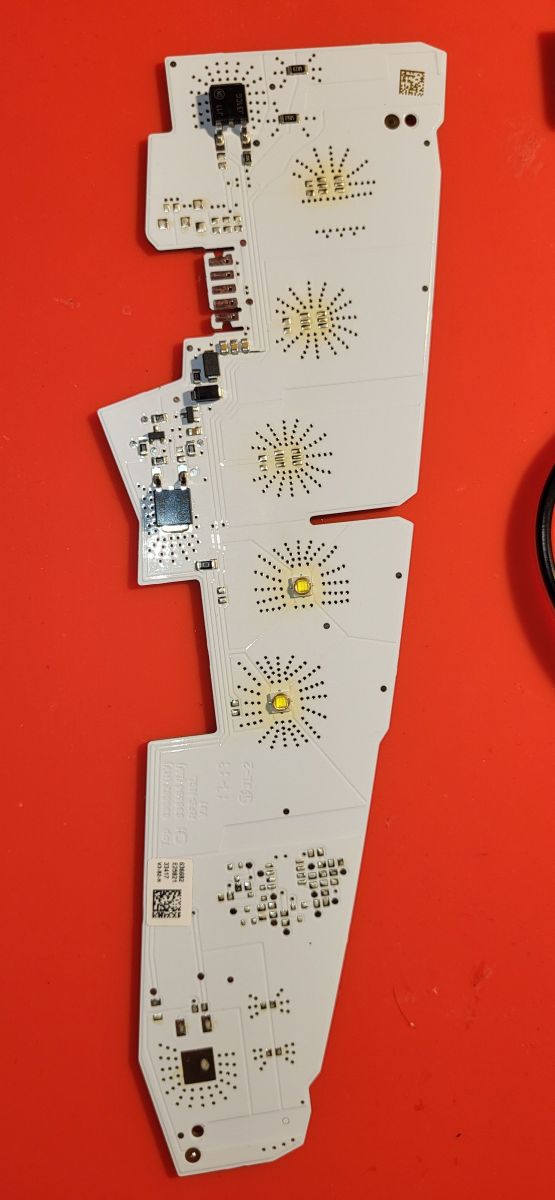

Nie wiem jak w A4 ale w lampach w A5 (przerabiałem na początku grudnia) cała linia od przeciwmgielnego nie jest obsadzona komponentami więc wlutowanie samych diod niewiele da, może w a4 jest podobnie i oporność lini jest przez to nieprawidłowa.
Znajdę chwilę to postaram się wrzucić opis i foty bo jest dużo różnic w lampach od A4 i A5.

nie do konca rozumiem. Wiem ze diody zostaly dozolone i swieca -yle ze komunikat o usterce zarowki sie pojawia..
Diody świecą bo coś tam zostało wlutowane ale pytanie czy prawidłowe wartości rezystorów, czy prawidłowe diody i czy całość daje odpowiednią rezystancję na której opiera się sterownik krzycząc o błędzie?

Tylnych lamp się nie koduje. Odpowiedni zestaw danych decyduje o sterowaniu tylnymi lampami.
Tu masz pcb lampy z A5 gdzie brakuje 3 diod od przeciwmgielnego oraz sporej ilosci komponentów w jej dolnej czesci ktore są czescią lini przeciwmgielnych. Złe dobranie parametrow tych komponentów mlze powodowac wyswietlanie błędu na zegarach przy włączeniu.
niestety przerobka tych lamp jest dosyć męcząca.
ale jeśli w Twoim wypadku robiła to jakaś firma, to reklamuj niech zrobią poprawnie, bo za 1000zł czy nawet więcej (srednio chyba tyle biorą za przerobienie) to wszystko powinno działać bez błędów.
