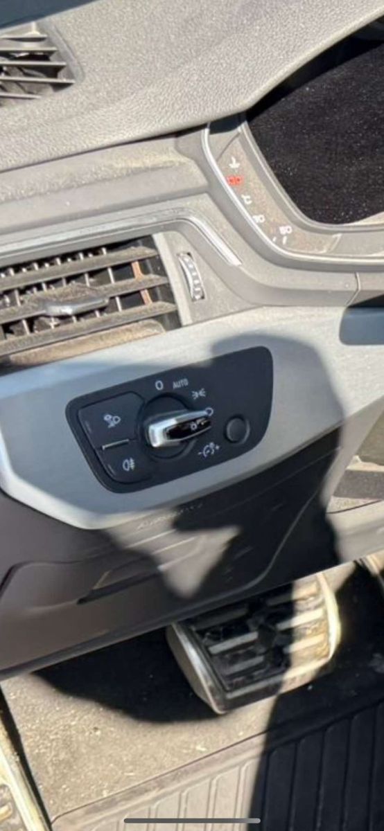

Witam, podłączę się bo mam jedno szybkie pytanie. Sprowadzam A4 B9 z 2017r sedan z kanady, z tyłu ma ledowe lampy. Przeciwmgielne już ma bo na przełączniku widać ale pytanie mam odnośnie kierunkowskazów. Widziałem wpis, z którego wynika, że przy ledowych lampach często bywa tak, że mogą już być fabrycznie pomarańczowe kierunkowskazy. Może ktoś bardziej zaznajomiony z tematem to potwierdzić lub zdementować?

na pewno masz 2 przyciski do przeciwmgielnych na przełączniku?
Z kanady miałem auto A5 z 2018 roku i były kierunki pomarańczowe. Kanada to tzw Europa w Stanach. Więc na 99% masz tam auto w pełni przystosowane pod tym względem do naszych dróg. Licznik również będzie w km/h. Aczkolwiek jeśli masz tam VC to już nie problem przekodować. Natomiast jeśli chodzi o przyciski od przeciwmgłowych świateł to nawet poza kanadą np w Audi A6/A7/A8 występują fabrycznie światła przeciwmgłowe i zmienia się tylko kierunkowskazy.
Przesyłam zdjęcie przełącznika
