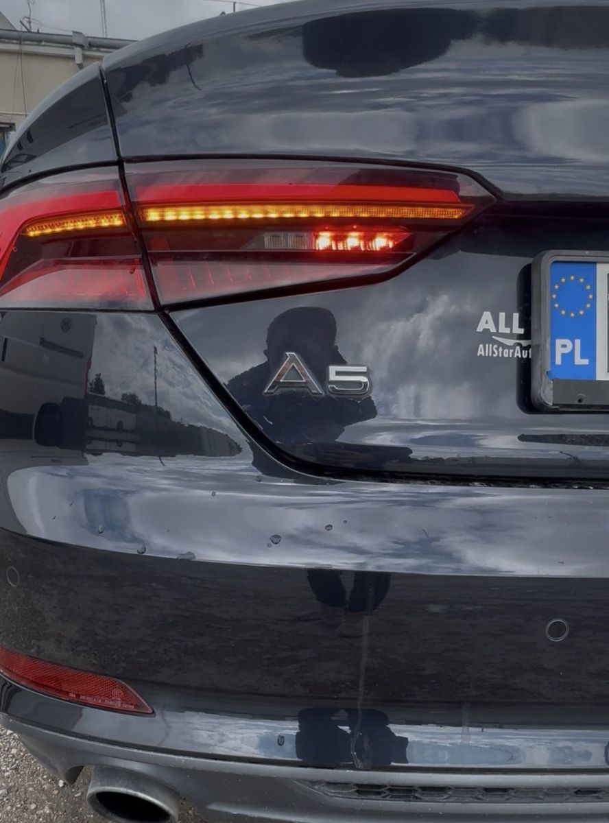

Siemka, zrobiłem lampy jak w poście. Te w klapie fajnie pływają, te zewnętrzne przelutowalem ale nie dość że kierunek nie pływa, to zaczyna się żarzyć zanim docelowo zacznie świecić. Trzeba gdzieś wlutowac jakieś rezystory?

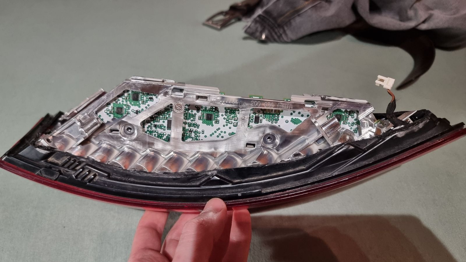

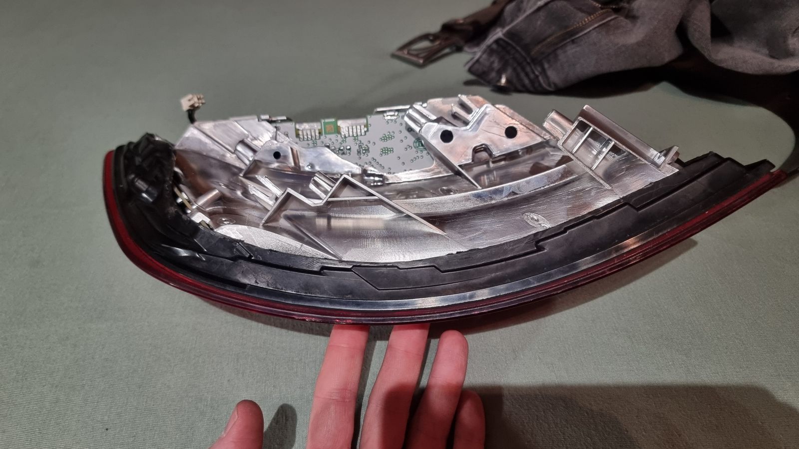

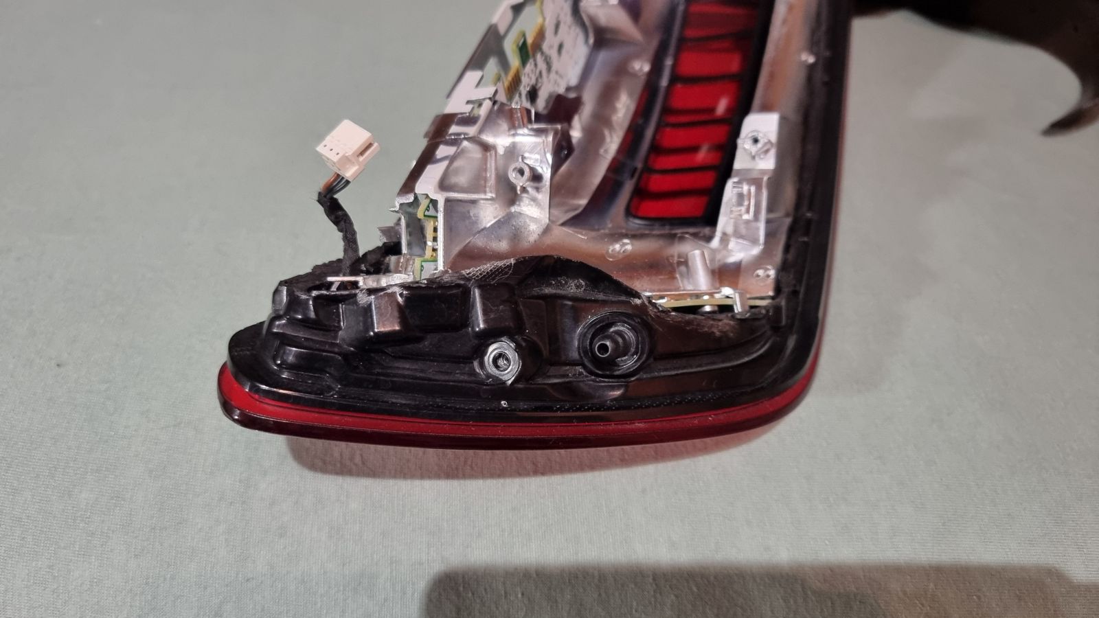

Cześć, czy ktoś, kto robił przeróbki lamp może mi powiedzieć, czy dobrze przeciąłem lampy, bo za chiny ludowe nie moge wyciagnac PCB. Czy Wy cieliście je jeszcze wewnątrz, bo one nie chca wyjsc razem z tym chromowym plastikiem ze wzgledu na ksztalt lamp. Zostały zaprojektowane tak, by wychodzić przez klosz, dlatego coś nie chce mi sie wierzyć, że można to ogarnąć bez ucinania, czy przecianania plastiku wewnatrz lamp.
