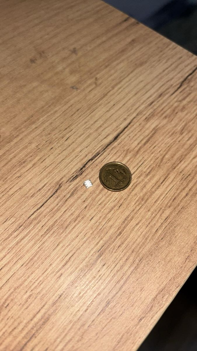

Kupiłem diody  LY G6SP tak jak z poradnika, one są aż tak małe?

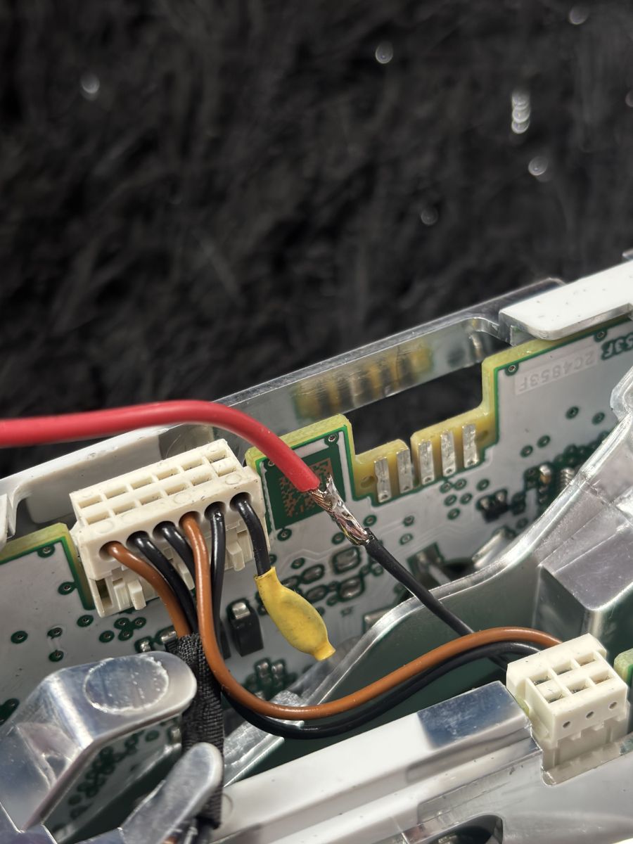

Witam ponownie, jestem w trakcie przeróbki lamp, do tej pory wszystko idzie dobrze. Wymieniłem już diody - podłączyłem do samochodu i wszystko działa jak powinno. Teraz sprawa odnośnie przewodów. Przeciąłem tak jak w poradniku jeden przewód który odpowiadał za ''+'' do płytki z diodami stopu oraz go wyprowadziłem na zewnętrz lampy (na zdjęciu czerwony przewód). I teraz mam dwa pytania. Gdzie mam podpiąć ten czerwony przewód wyprowadzony z ''+'' płytki z diodami stopu oraz jak mam przesunąć piny w kostce 4 PIN aby podłączyć do tego po jednym przewodzie które pójdą ze sterownika BCM2? Z tego co rozumiem przewód poprowadzony z BCM2 ma się spiąć z białym przewodem tylko jak to teraz przesunąć na wtyczce ?

Chyba za gruby przekrój kabla dałeś? Daj odpowiedni, do tego konektor i włóż w kostkę . Co prawda sam nie przerabiałem ale oddawałem do przeróbki i u mnie nie widać poza miejscem cięcia i spawania lampy aby było coś dokładane. wpinam kostkę + dokładam kabel lampa -> moduł i działa. Oczywiście po kodowaniu i parametryzacji.
