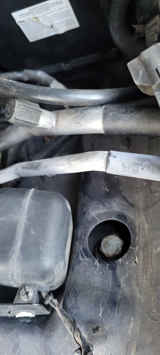

Przemqo Opublikowano 4 Czerwca 2023 Opublikowano 4 Czerwca 2023 Witam problem z klimatyzacją zero błędów na vag.. Rurki co wchodzą w ścianę grodziową Jedna ta mniejsza szron na niej A druga ta grubsza ciepła Gdzie szukać problemu Pozdrawiam
Przemqo Opublikowano 4 Czerwca 2023 Autor Opublikowano 4 Czerwca 2023 12 minut temu, Dev napisał(a): w jakim stanie dysza rozprężna ? Nowa założona
