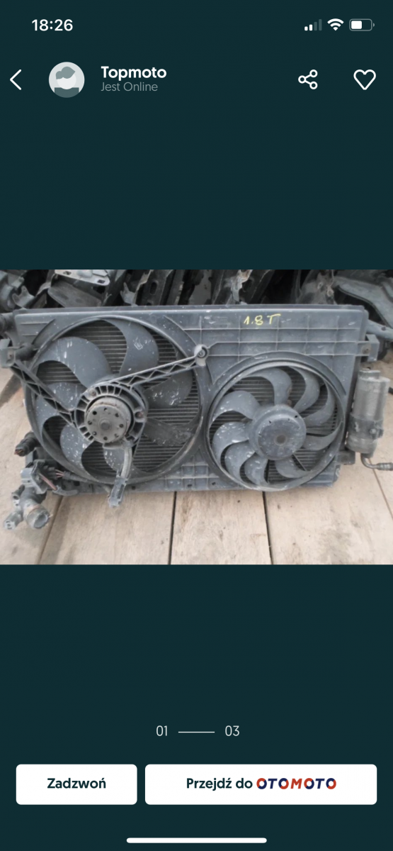

Gość Opublikowano 28 Lipca 2023 Opublikowano 28 Lipca 2023 Który wentylator kupić? Mały czy duży? Jeden jak i drugi 100zl

Gość Opublikowano 29 Lipca 2023 Opublikowano 29 Lipca 2023 Godzinę temu, Łukasz13 napisał(a): Kup nowy, po co ci stary wentylator w którym tez pewnie nie ma 1 biegu W sumie masz racje, zrobię jak mówisz zamówię nowy, głupi nie sprawdziłem ceny nowego tańszego jakiegoś a to różnica tylko 50zl nowy/używany. To ten mniejszy wiatrak zamówić czy większy??
Gość Opublikowano 29 Lipca 2023 Opublikowano 29 Lipca 2023 I czy da się wymienić to na aucie czy trzeba odkręcać zderzak i pas przedni ?
Gość Opublikowano 30 Lipca 2023 Opublikowano 30 Lipca 2023 Który wentylator za co odpowiada? Jest maly I duzy nie wiem który zamówić, chce żeby silnik się nie grzał do 115c olej, czy trzeba zamawiać dwa?
