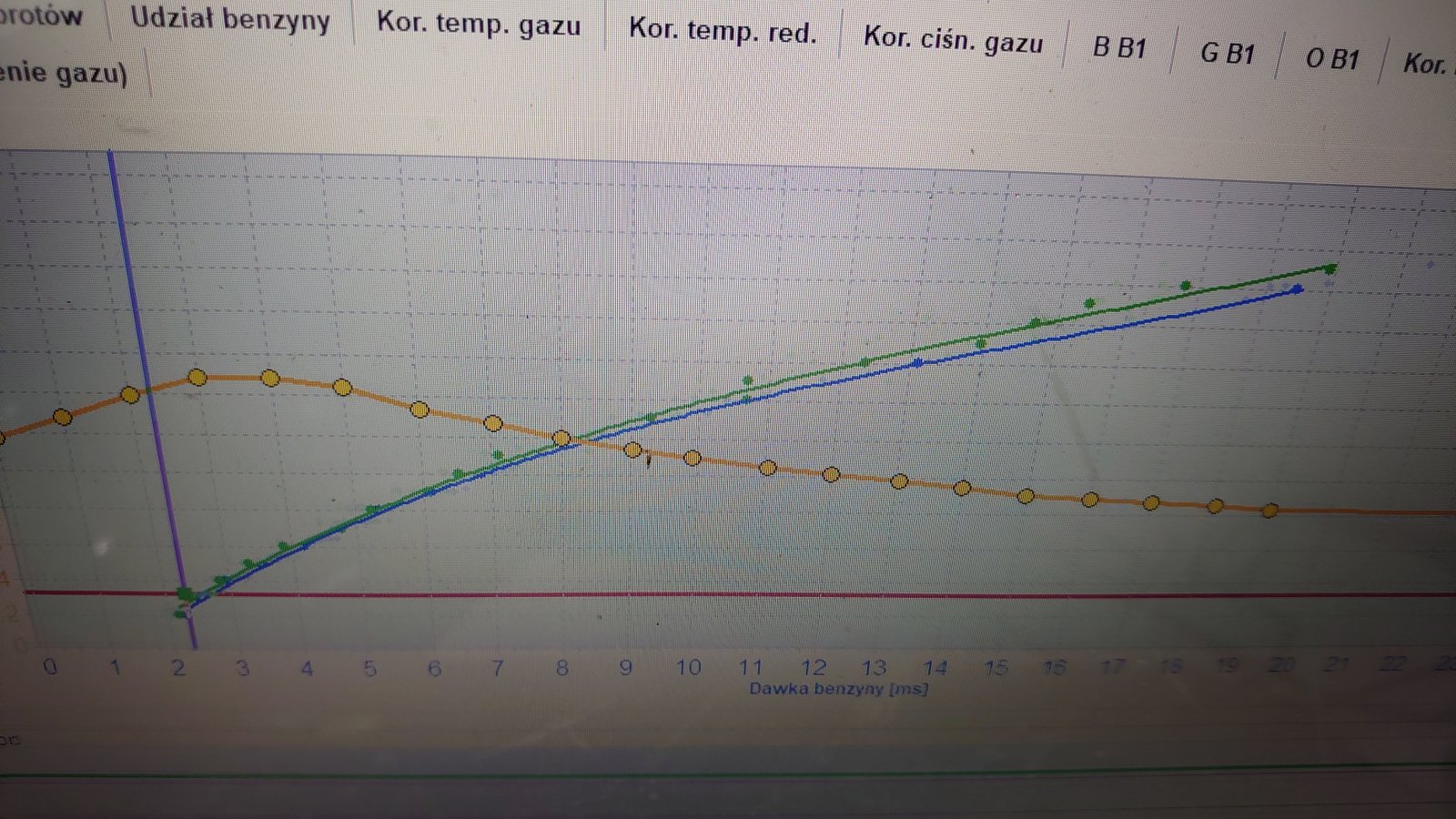

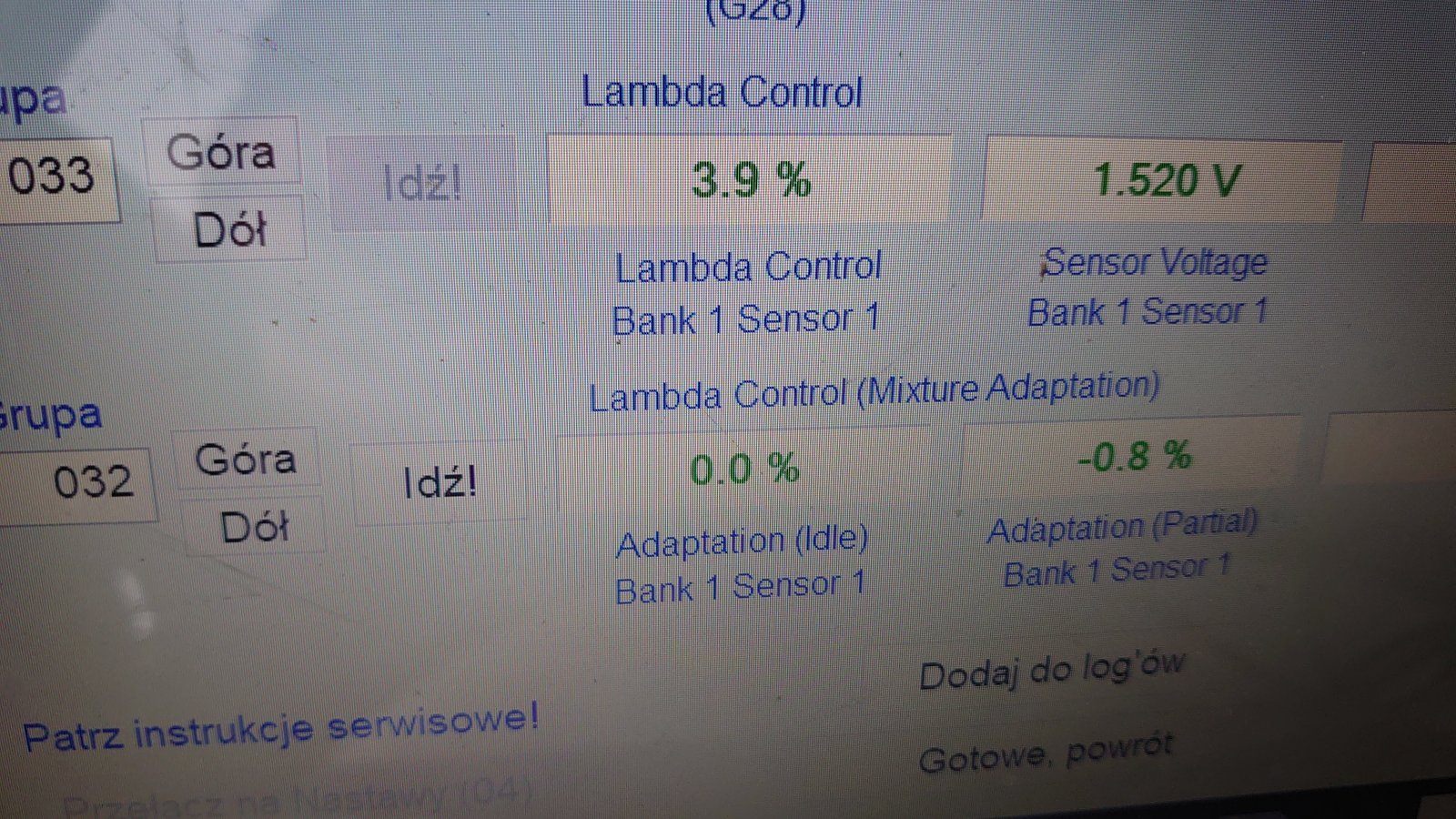

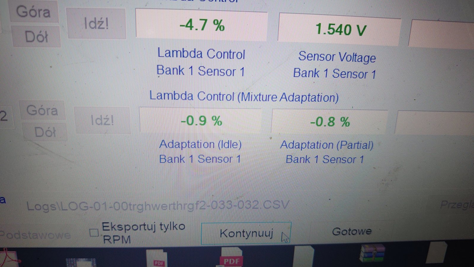

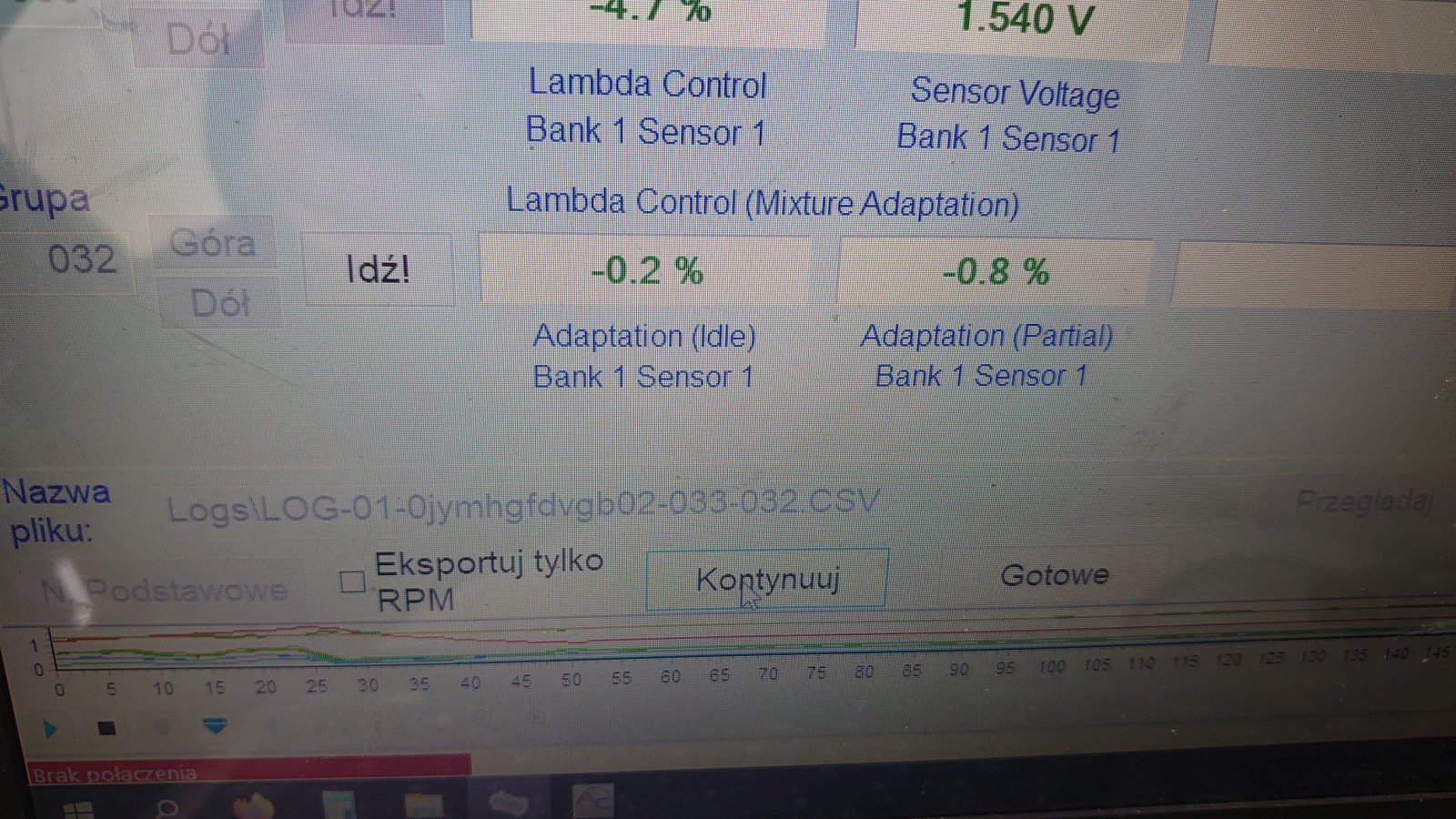

Bfb b6 quattro masa 1700+ przed chipem 12+ spalanie po chipsie @Łukasz13  okolice 13l, lpg strojone przed i po samemu po sondach (dodane korekty pod obciążeniem, temp.). Maksymalne średnie spalanie przed chipsem 20l/100km. Nogę raczej mam ciężką, jak nie bardzo ciężko.
Dla ciekawskich wrzucam zdjęcia korekt (jazda trochę miasto i pozamiejska) i jak to wygląda w qbox.
