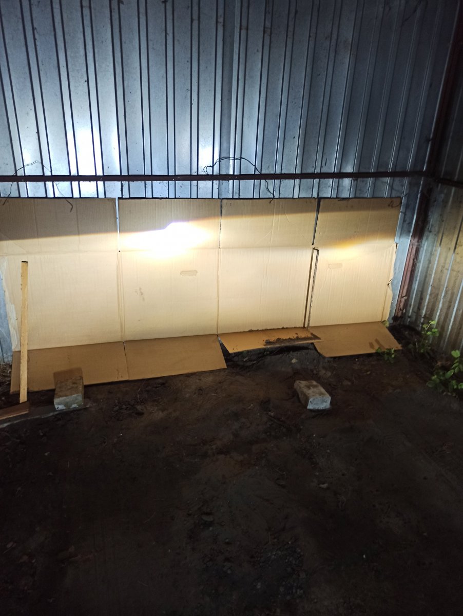

a posiada ktos jakies foty przed i po regeneracji odblysnika h7? Zastanawiam sie nad zakupem calej soczewki bihalogen lub bixenon od autogamma i nie moge znalezc nikogo kto cos od nich bral. Drugie pytanie, macie jakies sprawdzone miejsce, gdzie regeneruja odblysniki?
Mam tylko jedno zdjęcie. Lewa strona Evox R 2.0 żarnik Bosma. Prawa strona zregenerowany odbłyśnik jakieś dwa lata temu + jakiś stary żarnik Osram. Auto to Passat b5 fl bi xenon
Ja kiedyś regenerowalem odbłyśniki w B5 i była przepaść, naprawdę. Nie zastanawiaj się tylko rozbieraj i oddawaj do regeneracji, polecaną firmę masz wyżej w poście.
