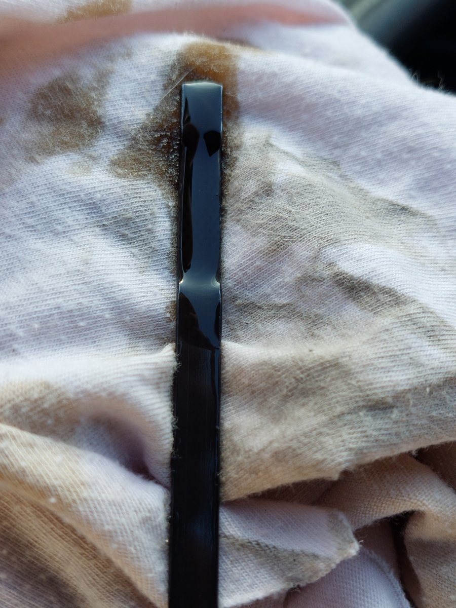

Kupilem nową prowadnicę miarki oleju i wlałem 3,5l oleju do silnika, ale z jakiegoś powodu pokazuje mi około 1cm ponad stan od momentu załamania bagnetu.

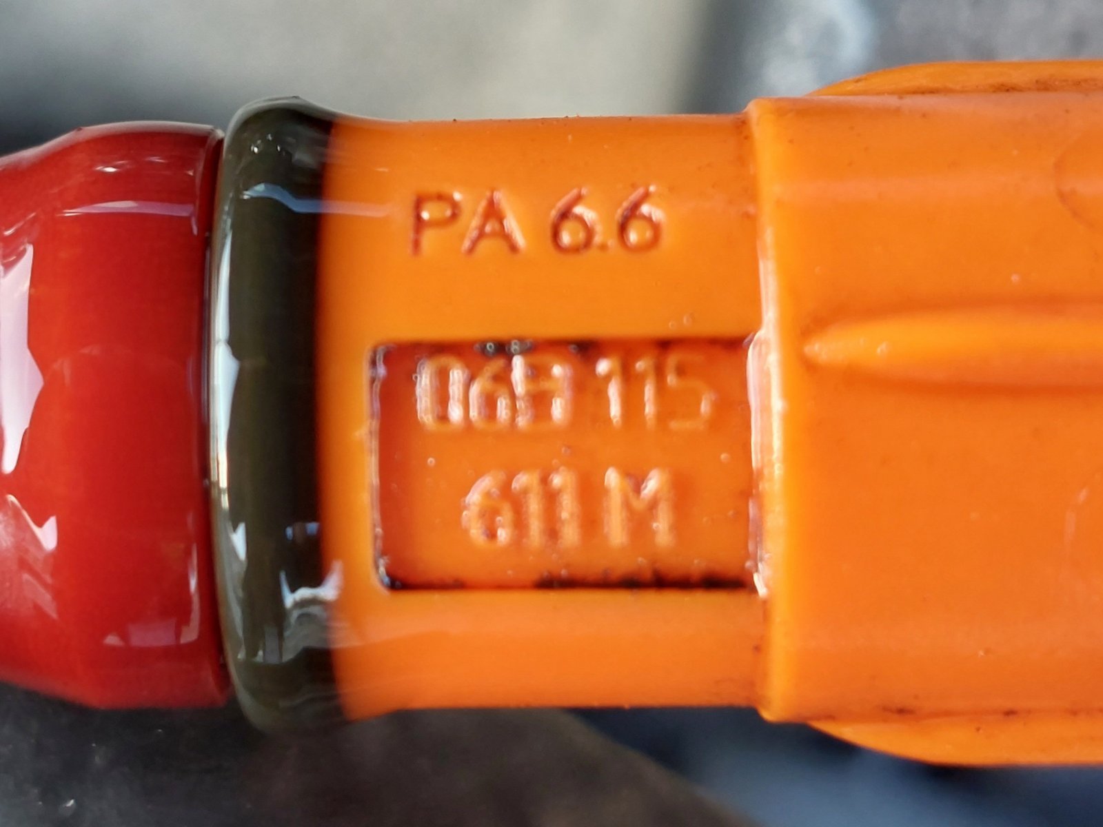

Jaki masz nr bagnetu?

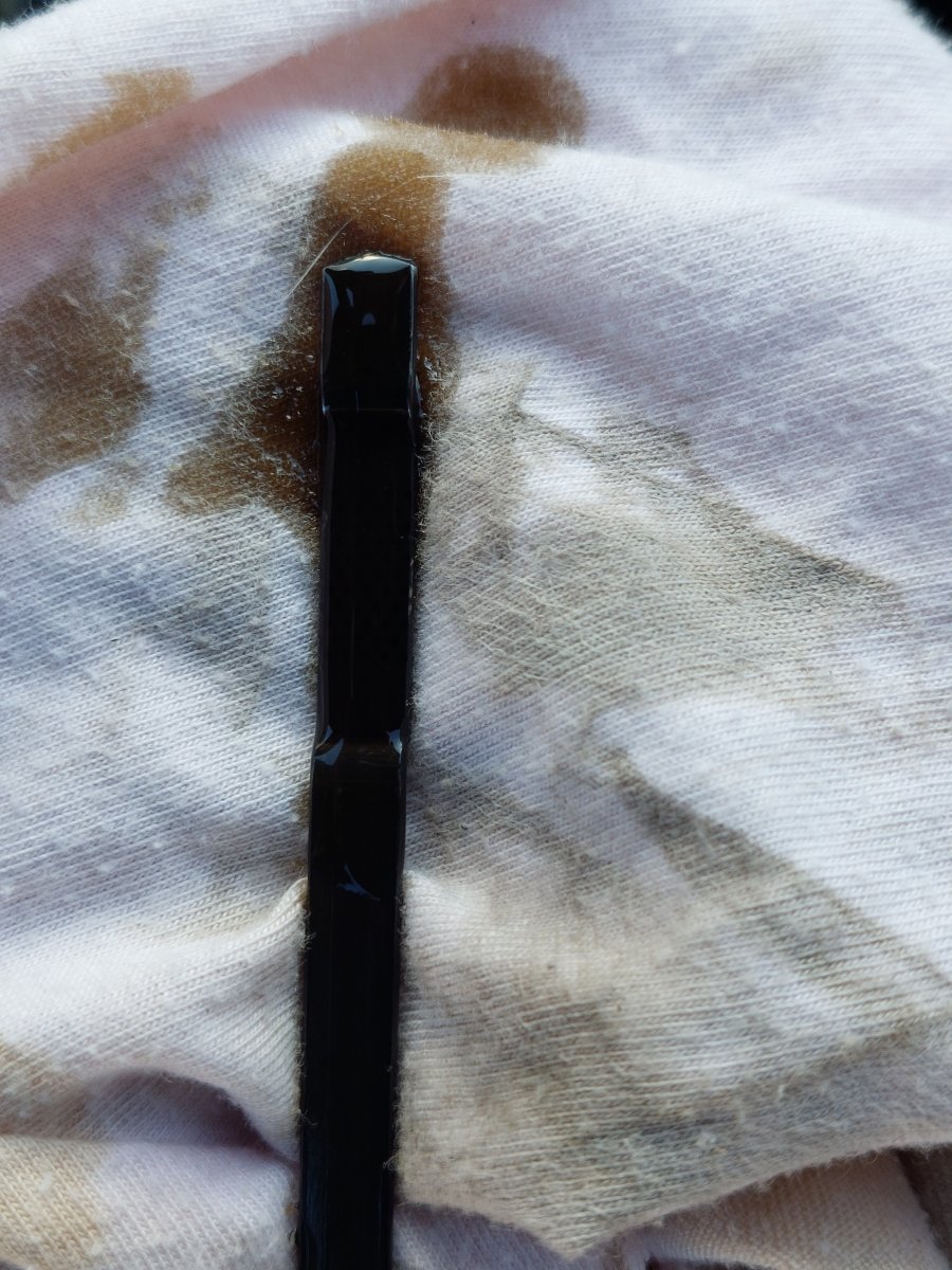

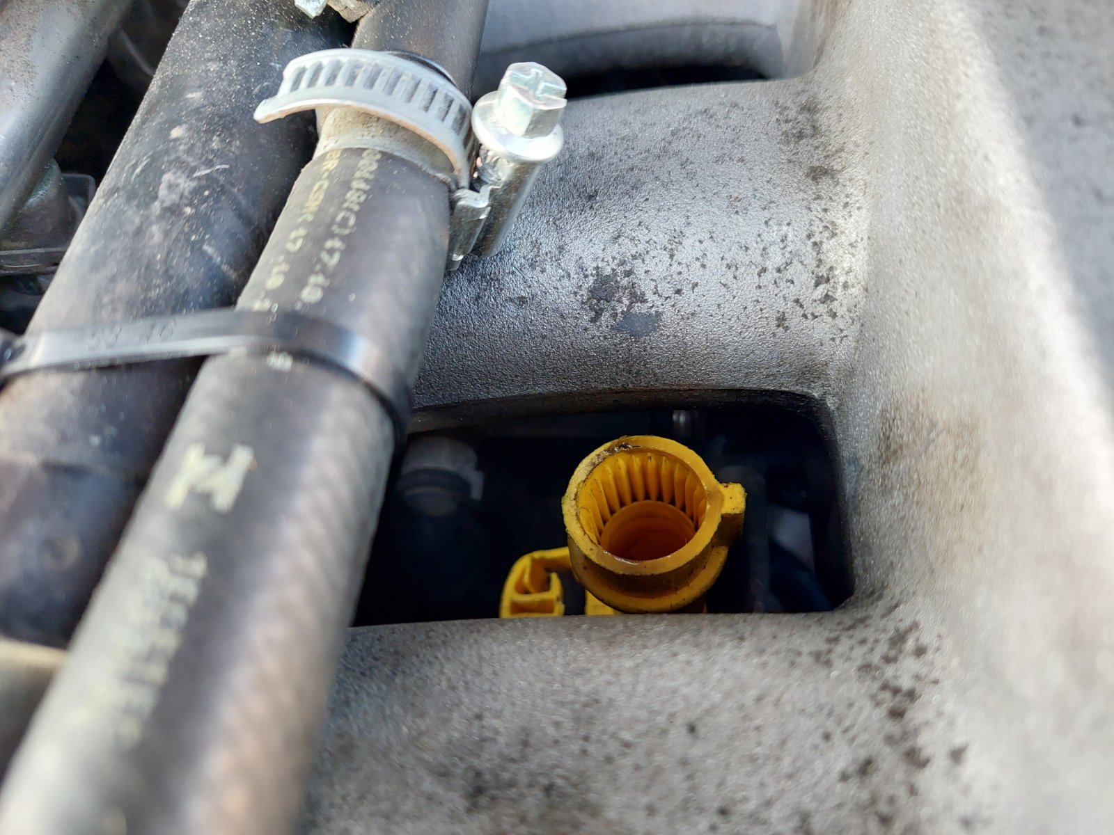

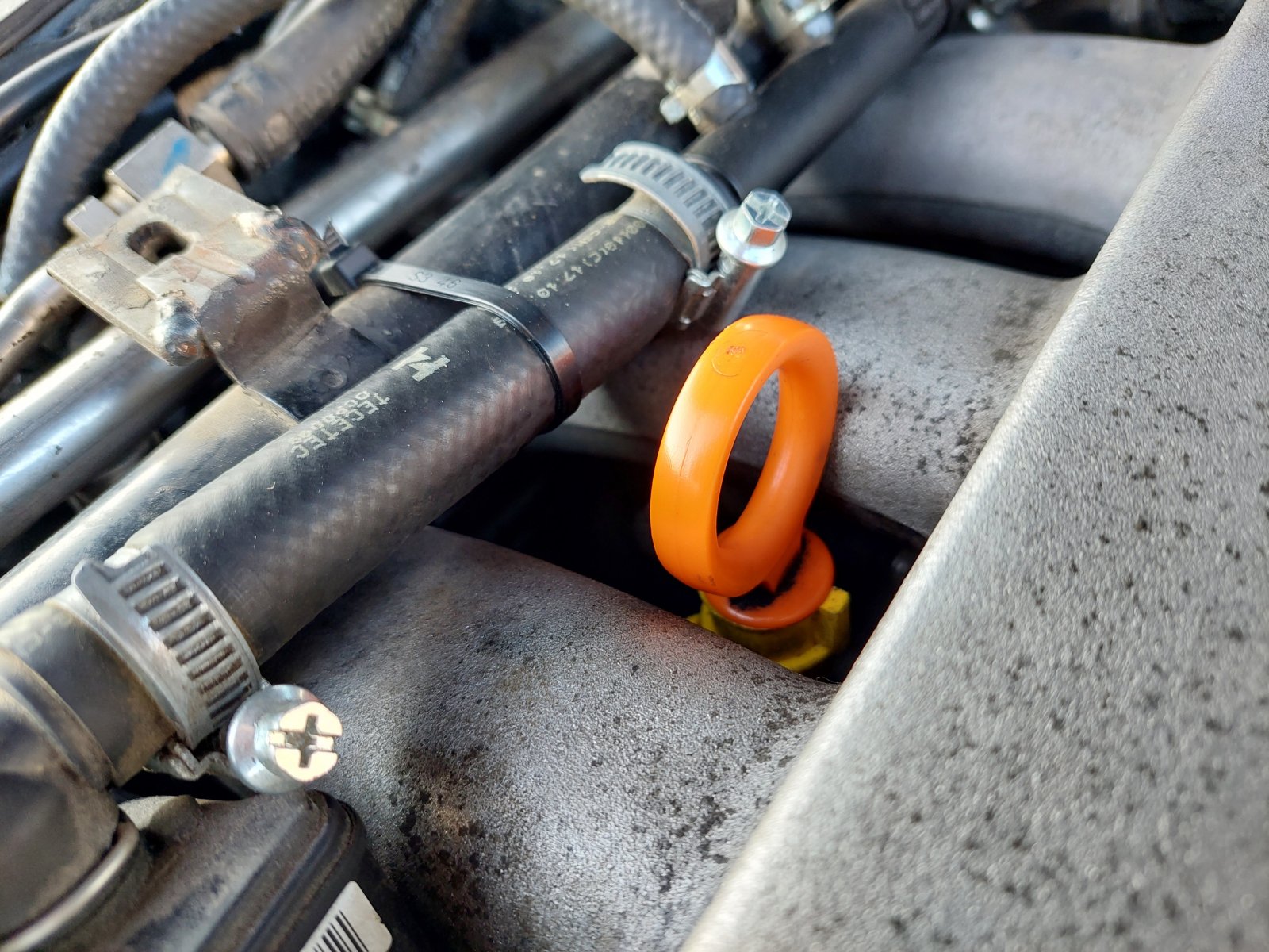

06b115611M 20231122_142813.thumb.jpg.9938a732756068e3eec1f94c937244f7.jpg20231122_142725.thumb.jpg.9cc3f3b6eaa403b51a81c8bcf2c0f8b0.jpg20231122_142813.thumb.jpg.9938a732756068e3eec1f94c937244f7.jpg20231122_142701.thumb.jpg.3abe4cf5948d8ed141071e81f52da2bc.jpg20231122_142855.thumb.jpg.6f7cb1eb55dbdfe251992f3b4c8a8033.jpg
Bladego pojęcia już nie mam jak to naprawić...
Przecież rurkę wepchnąć między kolektor, to żadna sztuka - stara out, nowa na jej miejsce aż kliknie. Olej nie cieknie więc jest szczelnie.
Sprzedawca zarzeka się, że lejek jest oryginalny i innych nie ma. Bagnet zdaje się być idealny też.
Ręce opadają...

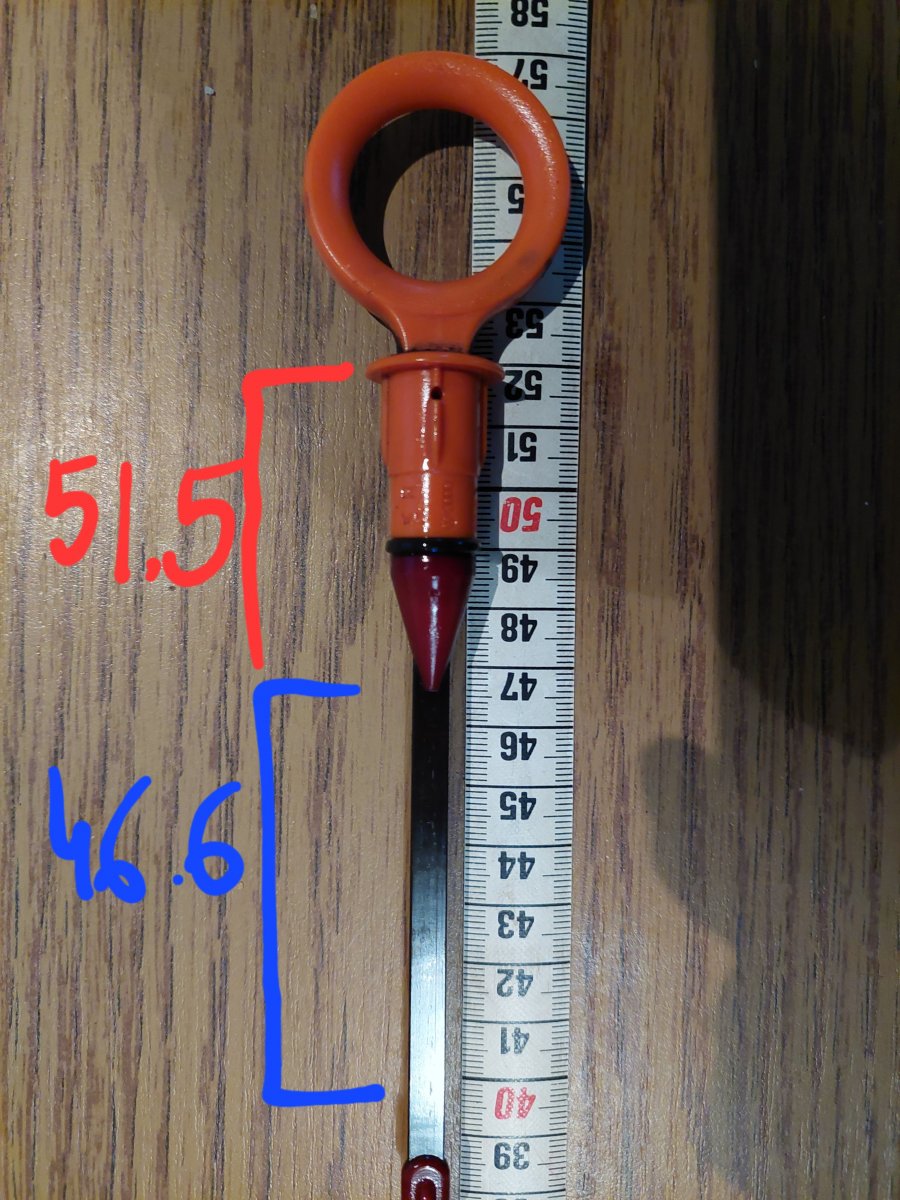

Zerknąłem pod maskę u siebie i faktycznie wygląda to tak jakby rurka u Ciebie była głębiej osadzona. U mnie ten kołnież na rurce jest mniej więcej na wysokości tego szwu na kolektorze a u Ciebie wydaje się, że góra rurki jest na wysokości szwu. I to by potwierdzało różnicę w odczytach bo ten kołnież ma na oko jakies 1,5cm.

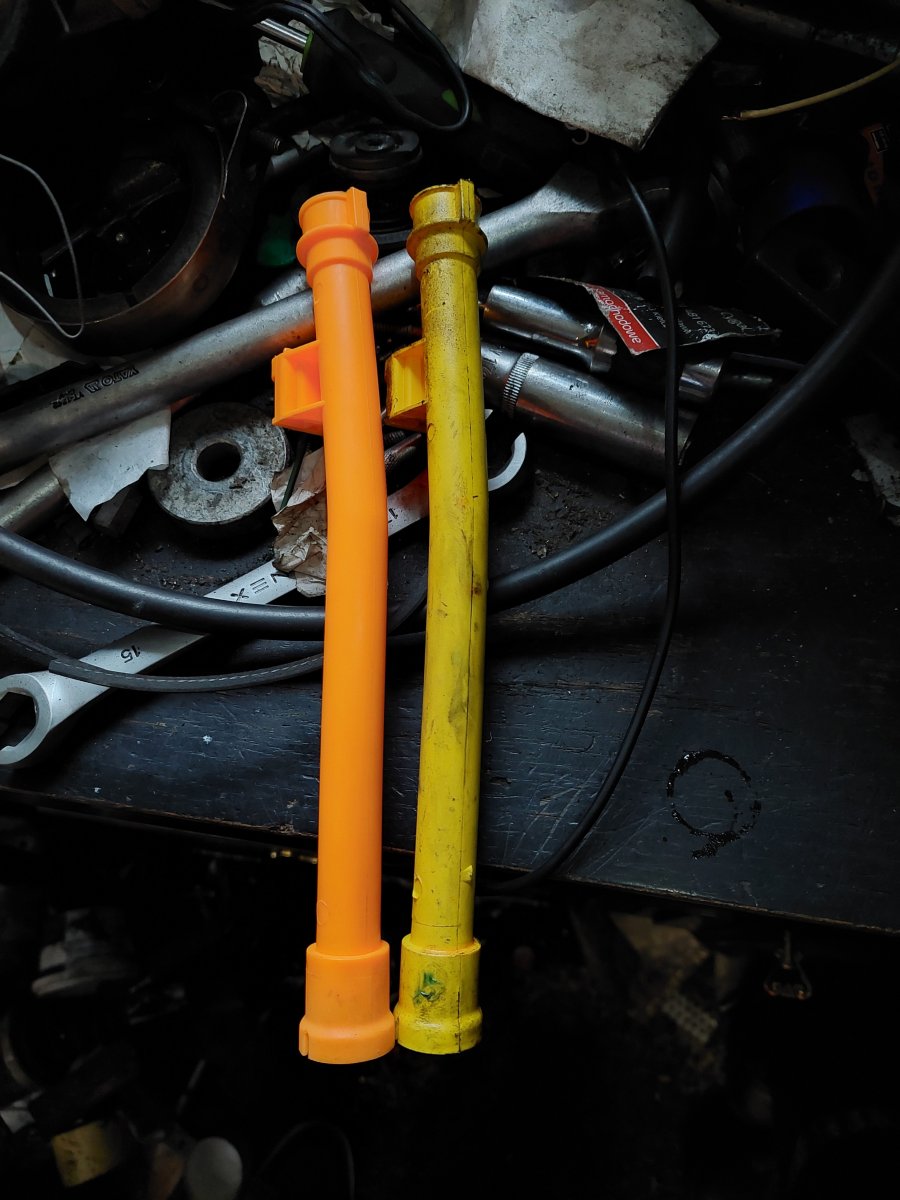

U mnie dół pierścienia opiera się o kolektor. Rurkę dziś wyjąłem i przymierzyłem do zamiennika od toprana. Są jednakowe (po lewej zamiennik).
Przy mnie znajomy mechanik założył z powrotem rurkę, i słyszałem że kliknęła. Nie ma tu żadnej filozofii, robi to nie pierwszy raz i nigdy nie było problemów - mówił. Zresztą, gdyby było coś nie tak, to by drzyzgało olejem spod rurki. Jedyne co mi przychodzi do głowy, to że może brakuje jakiegoś łącznika pomiędzy wlotem do miski a rurką oleju. Tylko że to byłoby bez sensu, bo przecież rurka się wspiera, a taki "łącznik" to dodatkowe utrudnienie.
Miska i smok były czyszczone. Nowa głowica, zero nagarów

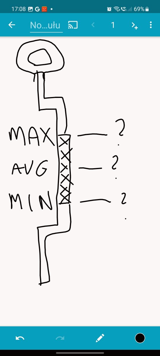

Zna ktoś z was wartości w litrach, które powinny się znaleźć w tych przedziałach?
Filtr knecht OC470 (150mm)
Według mnie :
Min: 3,5
Avg: 3,75
Max: 4
Poprawcie mnie proszę, jeśli się mylę.
