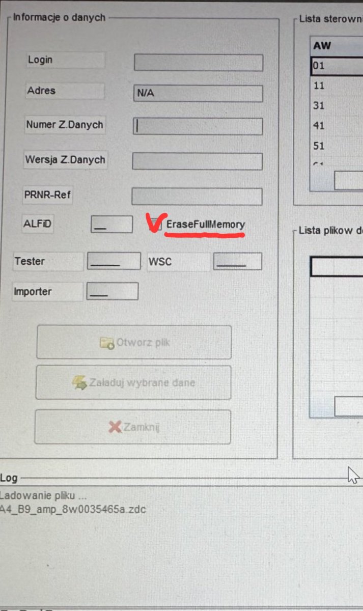

Nadal muskiel1 mam problem z tym VCP, ładowanie pliku … i tak ładuje i ładuje i czekam 20minut i nic, co jest nie tak? Znowu problem. Jakbyś chciał to proszę napisz na whatsapp +48 731417005. Może będzie łatwiej i szybciej nam się skomunikować
Nie wiem w czym problem.  Wybierz wszystkie odpowiednie zestawy danych i zaznacz EraseFullMemory i dopiero ładuj.
Muskiel chodzi o to że odpalam kontener i klikam otwórz plik, klikam w ten plik co pobrałem z filemanager i on się ładuje i ładuje, nie wyświetla mi się lista do uploadu jak wczoraj, coś znowu się zjebalo. Co robić
Wersja VCP aktualna?.
Zrestartuj laptopa i spróbuj ponownie.
Nie zaznaczyłem erasefullmemory, czy to cos duzo daje ?
To zaznacz. Powinno się zaznaczyć przy tej operacji.
