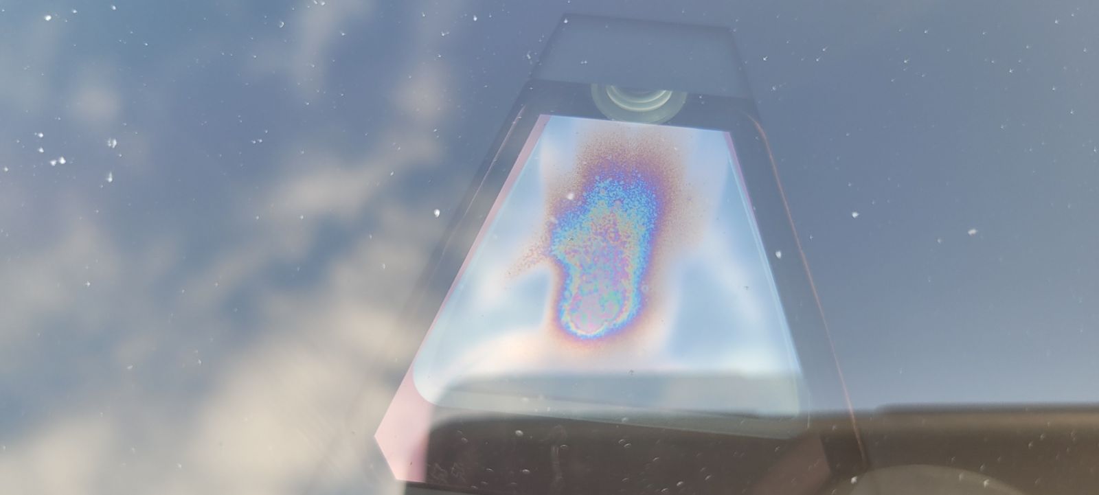

michael130 Opublikowano 24 Stycznia Opublikowano 24 Stycznia A tu się coś takiego stało, i na razie nie mam błędów, co z tym zrobić?
Muskel1 Opublikowano 24 Stycznia Opublikowano 24 Stycznia Spróbować wyczyścić. Jak nie da rady to szyba do wymiany.
