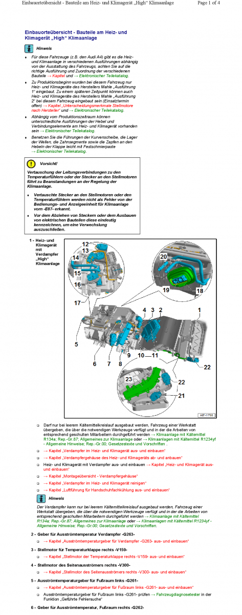

Muskel1 Opublikowano 13 Stycznia 2024 Opublikowano 13 Stycznia 2024 Na powyższym schemacie opisane masz które silniczki za co odpowiadają. Szukaj silniczka klap temperatury.
wojciekM Opublikowano 13 Stycznia 2024 Autor Opublikowano 13 Stycznia 2024 znalazłem niestety tylko schemat w google bez legendy oznaczeń... może ktoś ma dostęp do opisu?
wojciekM Opublikowano 14 Stycznia 2024 Autor Opublikowano 14 Stycznia 2024 Dzięki za pomoc, będę walczył któregoś popołudnia. Dziwi mnie tylko jeden fakt że za lewą i prawą stronę odpowiada inny klapa a efekt po obu stronach jest taki sam - brak ciepłego nawiewu.
