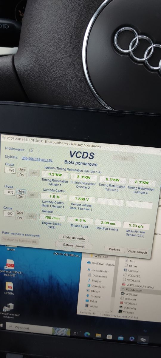

Spore stukowe jak na serię i sprawdzilbym ciśnienie paliwa.
Seria, seria. We wrześniu byl problem z ubogą mieszanka wtedy tez zmienilem filtr na oryginał oraz pompę na magnetti marelli. Świece tez we wrześniu zmieniane. A jak lambda?
Za duże korekty masz, na ubogo, wg producenta w normie, bo dopuszcza do 10%
Edytowane przez przem8
No dobra, czyli sprawdzić ciśnienie paliwa. Tak poczytałem na forum to powinno byc okolice 4 bar, prawda? Jest cos jeszcze co mogę zrobić?
Stałe 4 bary i sprawdza się pod obciązeniem podczas jazdy. Jak masz od kogo to podmień przepływkę
Przepływke podmien na sprawną bo mało mierzy.
No dobra, to juz mam jakis punkt zaczepienia. Będę aktualizowac.

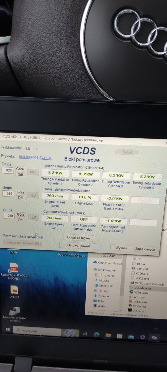

Witam panowie mam spory problem ze swoim autem mianowicie strasznie cofa zapłon na wszystkich cylindrach. Autem jeżdżę 4 lata jest po programie (robiony przez poprzedniego właściciela). Rozrząd przód i tył robiony 15 tys km temu świece 5 tys km temu. Przez te lata nie zdawałem sobie sprawy że jest aż tak źle dopóki nie dorwałem vcds. Od czego zacząć w diagnozowania problemu? Wgrać serię?LOG-01-020-xxx-xxx_045049.CSVLOG-01-020-xxx-xxx_045049.CSVIMG_20240305_162301.thumb.jpg.5ead9d9f7941127332f2edcc6d1703ca.jpgIMG_20240305_162301.thumb.jpg.5ead9d9f7941127332f2edcc6d1703ca.jpgspokojna jazda 1800 obr stałą prędkość
Zamiast robić bezsensowne  screeny to zrób poprawnie komplet logów.
Jest jeden log grupy 020. Teraz się boję go pałować
To zgaduj po nim co mu dolega, powodzenia.
Zajrzyj do kata czy nie stopiony.
Idę zaraz zrobię logi do 4k myślę że wystarczy żeby go nie katować? Kat był zmieniany 30 tys temu bo latał wkład oczywiście bosal zamiennik
Ja bym zajrzał do kata. Turbo tez późno wstaje więc może byc wydech przytkany. Stuki masz już niebezpieczne dla silnika.

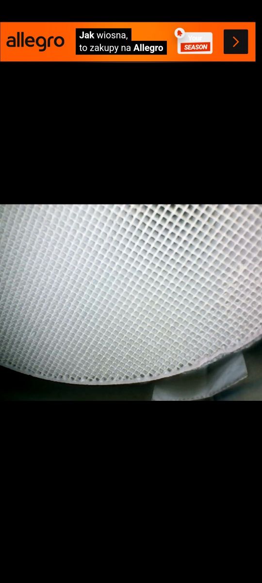

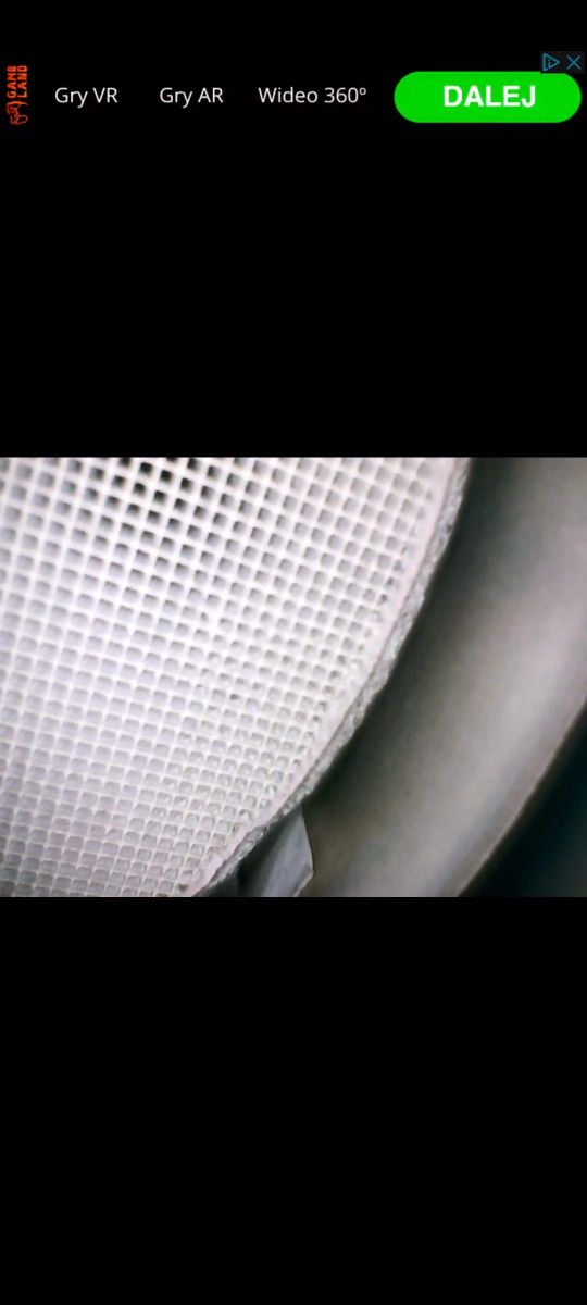

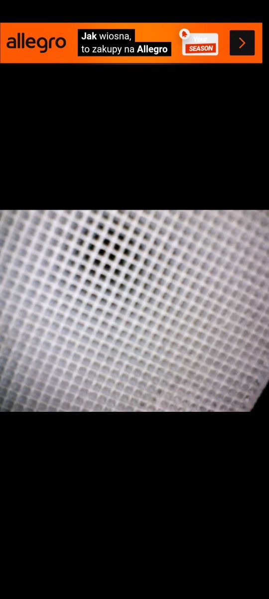

Witam po dłuższym czasie. Czekałem na kamerkę od przyjaciela z Chin. Moim zdaniem kat wygląda bardzo dobrze, nie jest stopiony. Z drugiej strony wygląda tak samo bo jakiś rok temu zmieniałem plecionkę i tam zaglądałem. Czyli te cofki zapłonu nie przez katalizator. Jakieś inne pomysły?

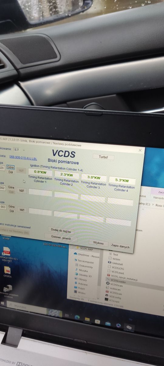

Założyłem nowe cewki, jak cofało tak cofa. W trakcie jazdy dochodzi do 10. Na postoju 4.5 czasem 1.5 doszły błędy czujnik spalania stukowego 1 i 2 p0328 001 sygnał za wysoki i kontrola spalania stukowego cylindra 3 p1327 001 przekroczona granicą regulacji.
