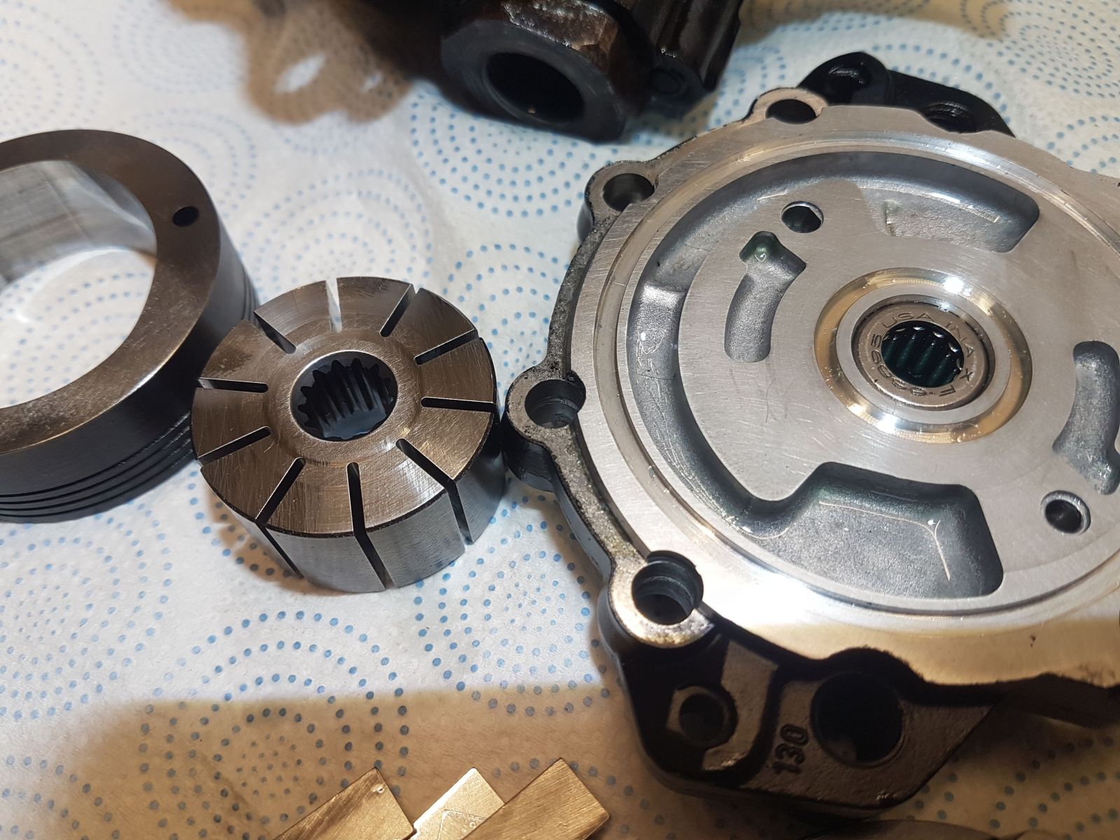

Vexart Opublikowano 27 Lutego 2024 Autor Opublikowano 27 Lutego 2024 Pompa która była założona i teoretycznie opilkowala wygląda w środku tak: jak na zdj. Dochodzę do wniosku że to raczej nie możliwe by to ona produkowała tyle brokatu. Chociaż było go dość sporo ale bardzo bardzo mały. Tak że przez sitko przelatywał. Maglownica raczej małe szanse by produkowała takie opiłki więc one chyba musiały być w przewodzie wysokiego ciśnienia. Na tym dławiku może się zatrzymały. A że pompa raczej sprawna więc z dużym ciśnieniem wpychała je. Ja dochodzę do takiego wniosku. Zastanawiam się czy nie zajrzeć do maglownicy. Do środka.
