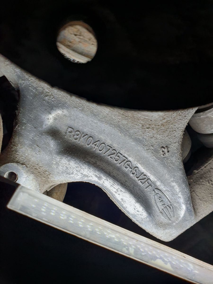

Antubis_25 Opublikowano 11 Kwietnia 2024 Opublikowano 11 Kwietnia 2024 Witam połamała mi się zwrotnica i kupilem nowa. Numer starej to R8K0407257G i została kupiona nowa 8K0407253T była jeszcze z litera R na końcu ale ta niby nie pasowała. I po złożeniu wszystkiego do kupy z nowym łożyskiem i czujnikiem okazało się że banan nie pasuje bo nowa zwrotnica ma za mały stozek. Nie moge zwrócić starej bo ma już duże ślady i widać że była montowana. Pytanie teraz jaki kupic nowy banan zeby pasował do tej? Banan mial średnicę tuleji 65mm jeśli to coś pomoże. Rok auta 2011

Antubis_25 Opublikowano 12 Kwietnia 2024 Autor Opublikowano 12 Kwietnia 2024 (edytowane) To skoro tak to bede szukał nowej. Numer starej to R8K0407257G - SJ2Fr to czy podejdzie z numerem R8K0407257ABSJ2Fr? Podam nr VIN - WAUZZZ8K5AN060204 Pozdrawiam Edytowane 12 Kwietnia 2024 przez Antubis_25

janusz75 Opublikowano 12 Kwietnia 2024 Opublikowano 12 Kwietnia 2024 pytam bo sam numer zwrotnicy to nie wszystko... jeśli chcesz mieć wszystko jak w "oryginale" to trzeba jeszcze wziąść pod uwagę, kto jest producentem zwrotnicy... czy jest to; KSM czy COBAPRESS zwrotnice pomiędzy sobą różnią się wykonaniem, co najlepiej rozpoznać po "otworze" technologicznym umiejscowionym poniżej otworu łożyska... dlatego pytam o ASO bo tam oprócz podania numeru części podadzą Ci jeszcze dodatkowe informacje (mają także zdjęcia) na które należy zwrócić uwagę podczas doboru/zakupu tej właśnie części... oczywiście nie chodzi mi o to, abyś kupował w ASO... ale dobrze wiedzieć na co zwrócić uwagę podczas zakupu...
Antubis_25 Opublikowano 12 Kwietnia 2024 Autor Opublikowano 12 Kwietnia 2024 To napewno była COBAPRESS.
janusz75 Opublikowano 12 Kwietnia 2024 Opublikowano 12 Kwietnia 2024 samochód z marca 2010roku... nr. lewej zwrotnicy; - COBAPRESS - 8K0407253AB - KSM - 8K0407253AA ps. to co Ci podaję to są numery katalogowe części... a te Nie zawsze są tożsame z numerem widocznym na części...
