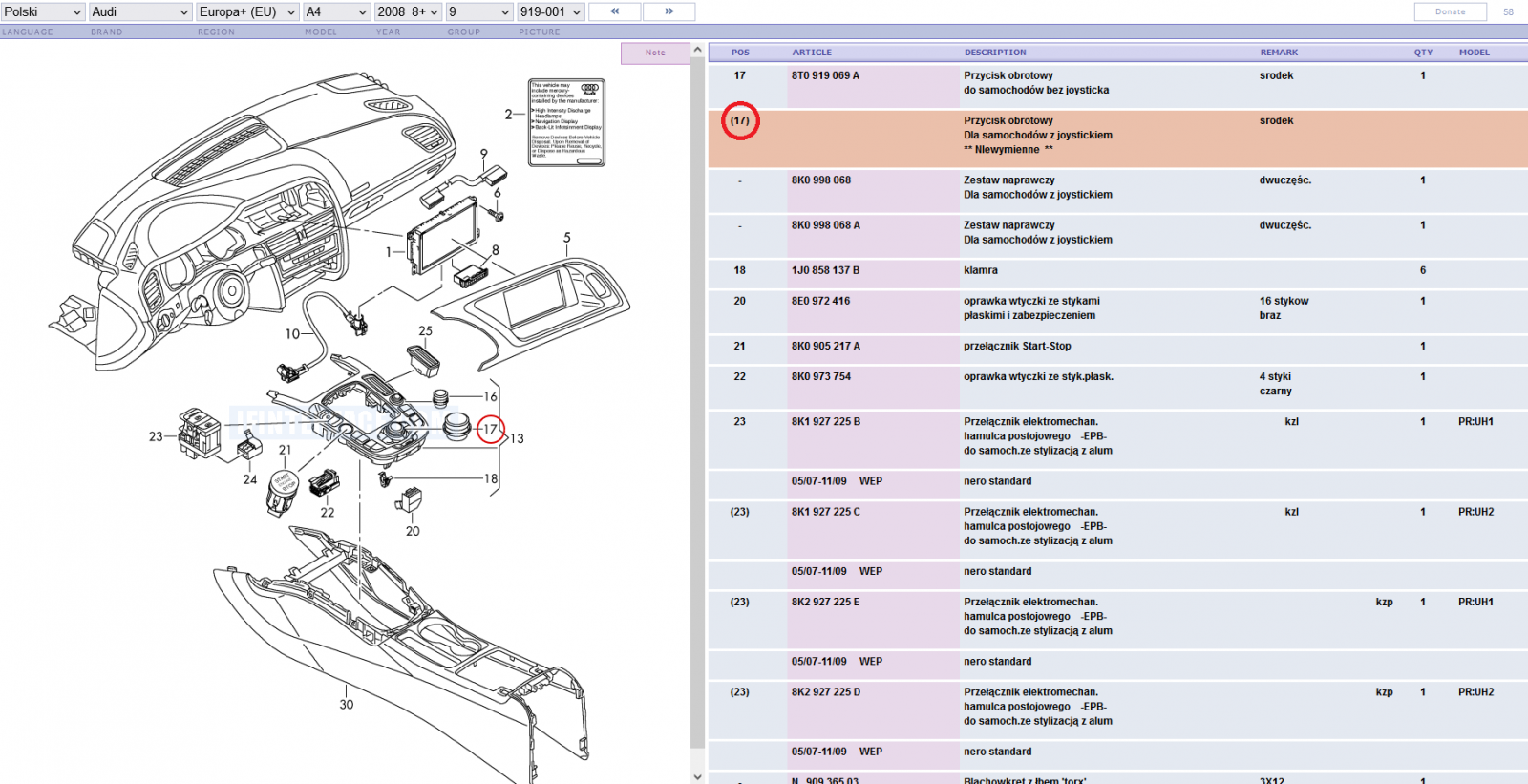

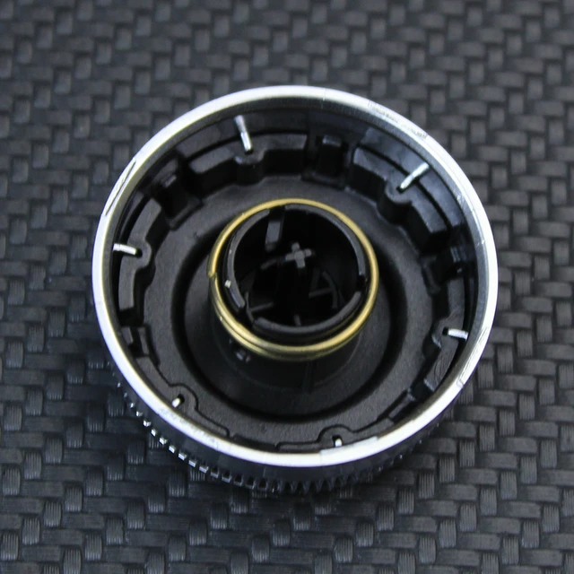

Cześć. Czy w przycisku centralnym mmi da się wymienić gałkę? Ten chrom oraz ten środek czarny?
Jak ten element od linki ma się trzymać tutaj?
Widzisz, że ma 2 zaczepy do wpięcia.
Jak wyjąć z panelu mmi pokrętło duże? Chce wymienić bo z mojego chrom schodzi.

To duże pokrętło masz z joystickiem czy bez?
Jeśli bez joysticka, to pokrętło demontujesz pociągając je do góry, tak jak te od głośności.
Potem kupujesz nowe 8T0919069A :
i montujesz wciskając.
Jeśli jest joystick, to już się tak nie da.

Od głośności fakt wychodzi do góry. Ten ni cholere nie chce. Bez joysticka
