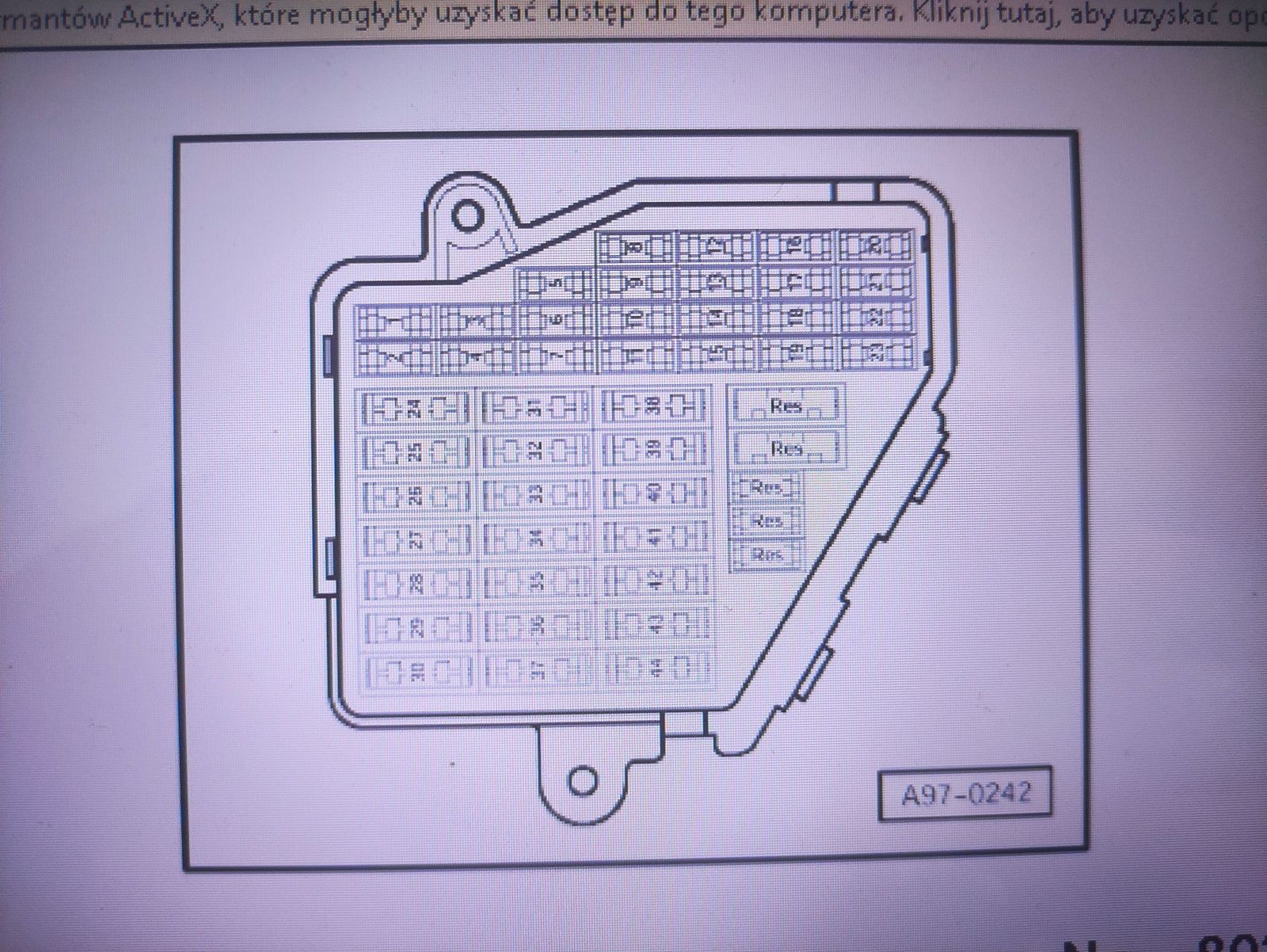

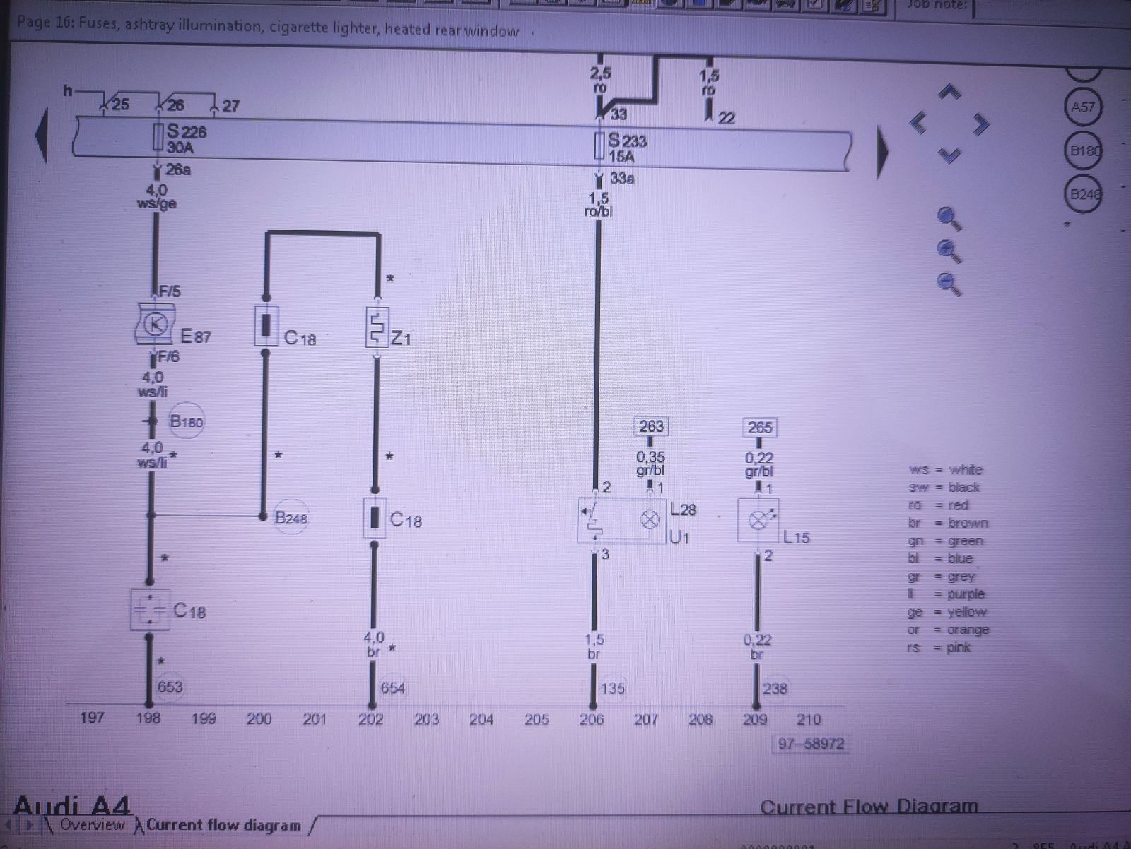

Fazii 81 Opublikowano Sobota o 13:31 Udostępnij Opublikowano Sobota o 13:31 (edytowane) Do sprawdzenia bezpiecznik nr 26 i 33 Edytowane Sobota o 13:33 przez Fazii Odnośnik do komentarza Udostępnij na innych stronach Więcej opcji udostępniania...
KubaA4B6 0 Opublikowano Sobota o 13:36 Autor Udostępnij Opublikowano Sobota o 13:36 5 minut temu, Fazii napisał(a): Do sprawdzenia bezpiecznik nr 26 Bezpiecznik cały Odnośnik do komentarza Udostępnij na innych stronach Więcej opcji udostępniania...
Fazii 81 Opublikowano Sobota o 13:47 Udostępnij Opublikowano Sobota o 13:47 klimatonik a4 b6.pdf Odnośnik do komentarza Udostępnij na innych stronach Więcej opcji udostępniania...
