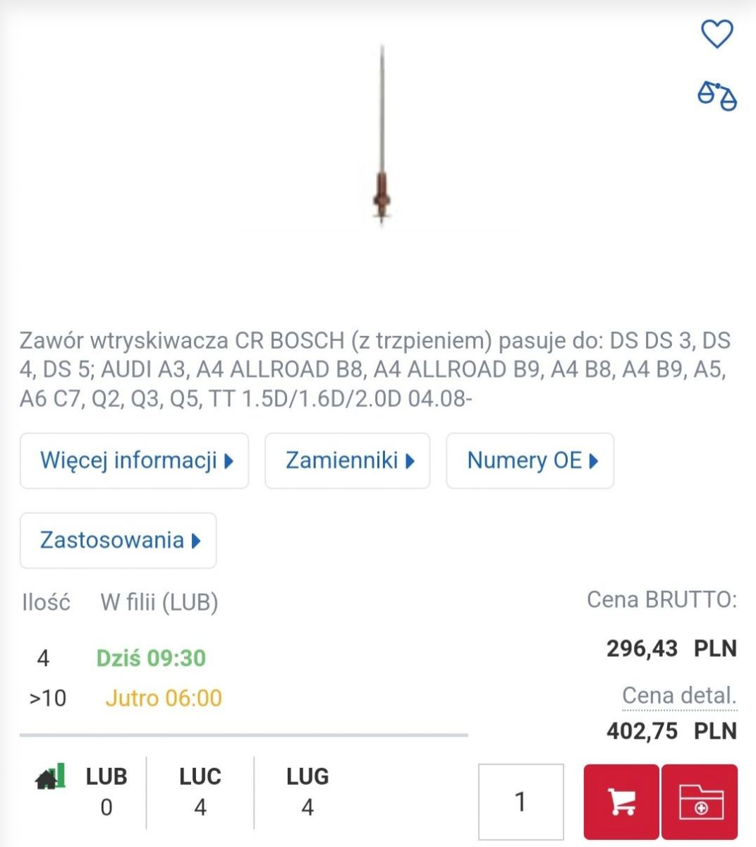

Petroholic Opublikowano 5 Września 2024 Opublikowano 5 Września 2024 To ze uszkodzone sa niby dwa a korekty pokazywaly jeden nie musi byc klamstwem. Co innego korekty, a co innego odczyty na stole probierczym. Wtrysk mogl jeszcze chodzic ale odchylki na stole byly juz na granicy normy na przyklad... Natomiast to, ze sie nie nadaja do regeneracji to juz bajka... Do tego wtrysku sa wszystkie bebechy dostepne Mozna spokojnie zlozyc nowy o ile cewka dziala... Zaworki i iglice dostepne od reki, tak samo koncowki... Prosze 8 u mnie w miescie na polce w IC... Nie patrzcie na cene za mocno. Znizka w miare spora ale czesci do wtryskow nie sa w mojej grupie rabatowej wiec pewnie ci co robia wtryski maja jeszcze lepsza... Przy tej cenie regeneracja srednio oplacalna jak doliczymy jeszcze koncowke i robote Nie zajmuje sie wtryskami ale w mojej branzy TIR regeneracja jest na porzadku dziennym. Do Volvo FH jeden kosztuje circa 6k nowy a jest ich 6 sztuk
