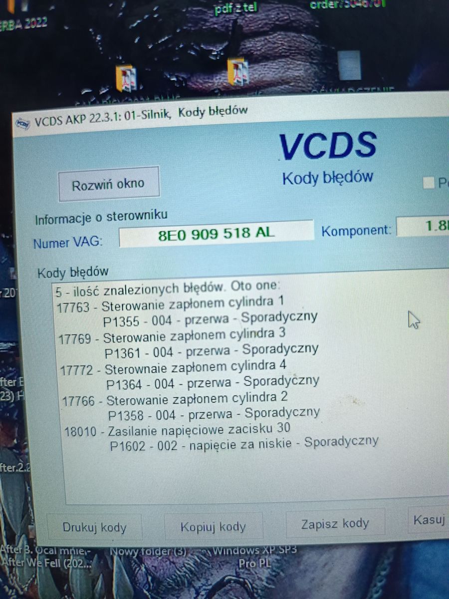

Co może oznaczać "nieprawidłowa korelacja" ? .. wszystkie znaki są na tę chwilę ustawione prawidłowo . Nie uruchomie silnika bez sprawdzenia kompresji co wykonam jutro

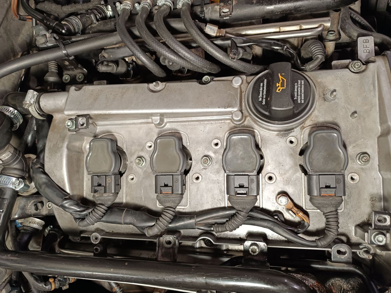

mase na deklu masz przykręconom ?
Tak wsio. odpaliłem silnik , parę sekund , poszedł jakiś buch jakby z wydechu ale od frontu . I silnik zgasł . Mniej niż 10sekund
Akumulator w połowie naładowany według miernika to może przez to . Ładuje się . Jutro zobaczymy czy to pomoże albo kupię nowy może jakiś polecacie ? Rozważam Bosch S5 63Ah 610A, albo Centra CA640

Sterownik silnika coś z nim albo Aku do wymiany
Napięcie 13,9 przy obciążeniu a normalnie to 12,60 - 12,69
