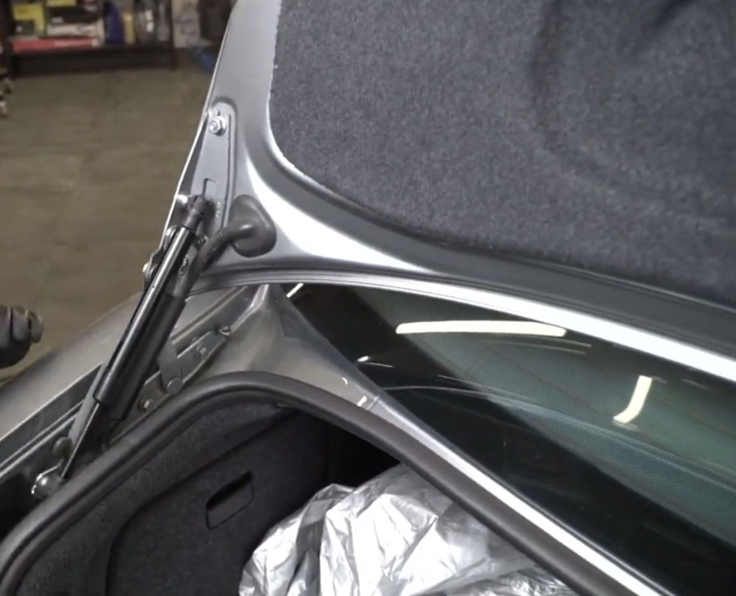

Kupiłem te firmy Stabilusa. Jeszcze zapytam, kierunek montażu tłoczyska ma jakieś znaczenie na poprawność działania, jego eksploatacji siłownika? Ja mam zamontowane grubszym elementem "cylindrem" do góry tzn. tłoczysko jest wypychane w dół. Przyglądałem się rożnym zdjęciom Sedan/Avant i nie ma jednoznacznej odpowiedzi różnie mają to ludzie po montowane. Pod maską znów mam adekwatnie odwrotnie tłoczysko jest wypychane do góry. Zamontowałem je tak jak miałem założone stare

Ja bym założył tłokiem dołu, żeby mechanizm w środku był odpowiednio smarowany.
No jestem ciekaw właśnie opinii jakiegoś znawcy tematu czy to ma jakieś znaczenie taki poprawny montaż tej sprężynki gazowej? Ja założyłem na wzór tak jak fabrycznie montowali co wyżej opisałem. @Langista miałeś na myśli tłoczyskiem w dół czyli tak jak mam.
Edytowane przez Nacek
Taki montaż w sedanie jest fabrycznie.

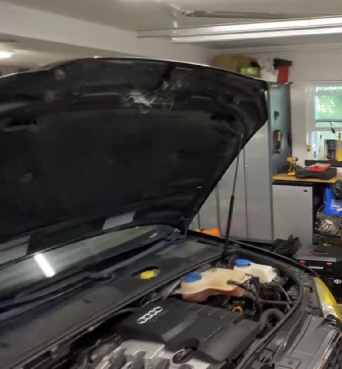

A z przodu?? Masz fotkę? - No tak jak ja zamontowałem.
Natomiast takie informacje poszukałem:
1)Sprężyny gazowe pchające: montować tłoczyskiem skierowanym w dół
2)Pozycja sprężyny gazowej może dramatycznie się różnić przy klapie zamkniętej i otwartej. Przy tylnich drzwiach samochodu (klapa bagażnika) pozycja zamontowanej sprężyny jest całkowicie odwrotna. Dlatego przy montażu sprężyny należy zapewnić przepływ oleju w stronę uszczelnienia zarówno przy zamkniętej jak i otwartej klapie.

A to gazowy jest, to jeden czort jak, tylko tłoczyskiem do góry od razu zaleje wszystko olejem przy nieszczelności, a tak to będzie powoli wyciekać.
