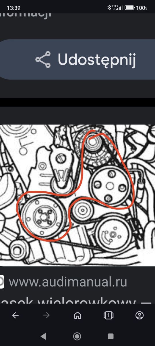

Ja u siebie miałem założony pasek 6pk1145. Silnik BFB
AVJ 150km zapomniałem dodać.
A masz jakiś schemat jak z pominięciem sprezarki pasek zalozyć? tak samo wokol rolki itp? czy jakos inaczej?
Edytowane przez Sh1rox
Nie ma znaczenia kod silnika w tym przypadku.
Zakładasz jak stary tylko pomijasz sprężarkę

Super, bardzo Panom dziękuję za pomoc. Pasek już zamawiam, bo bolid uziemiony :D
Można zdemontować sprzęgiełko na sprężarce klimy, założyć(zostawić) pasek z ori długością będzie się obracało tylko koło pasowe na sprężarce. Bez zbędnych kosztów.

Też spoko opcja, ale pasek to koszt rzędu 29-33zł, bez zbędnego robienia czegokolwiek, tylko go podmienić. Także jutro przyjdzie, zakładam i póki co tak jeżdzę.
Zdemontować sprzęgiełko  15 min roboty, potrzebny kanał lub podnośnik, klucz bodajże 10 i np. śrubokręt płaski. Pasek założyć też trzeba się pogimnastykować. Za te 30 pln lepiej conieco wypić ze szwagrem?
