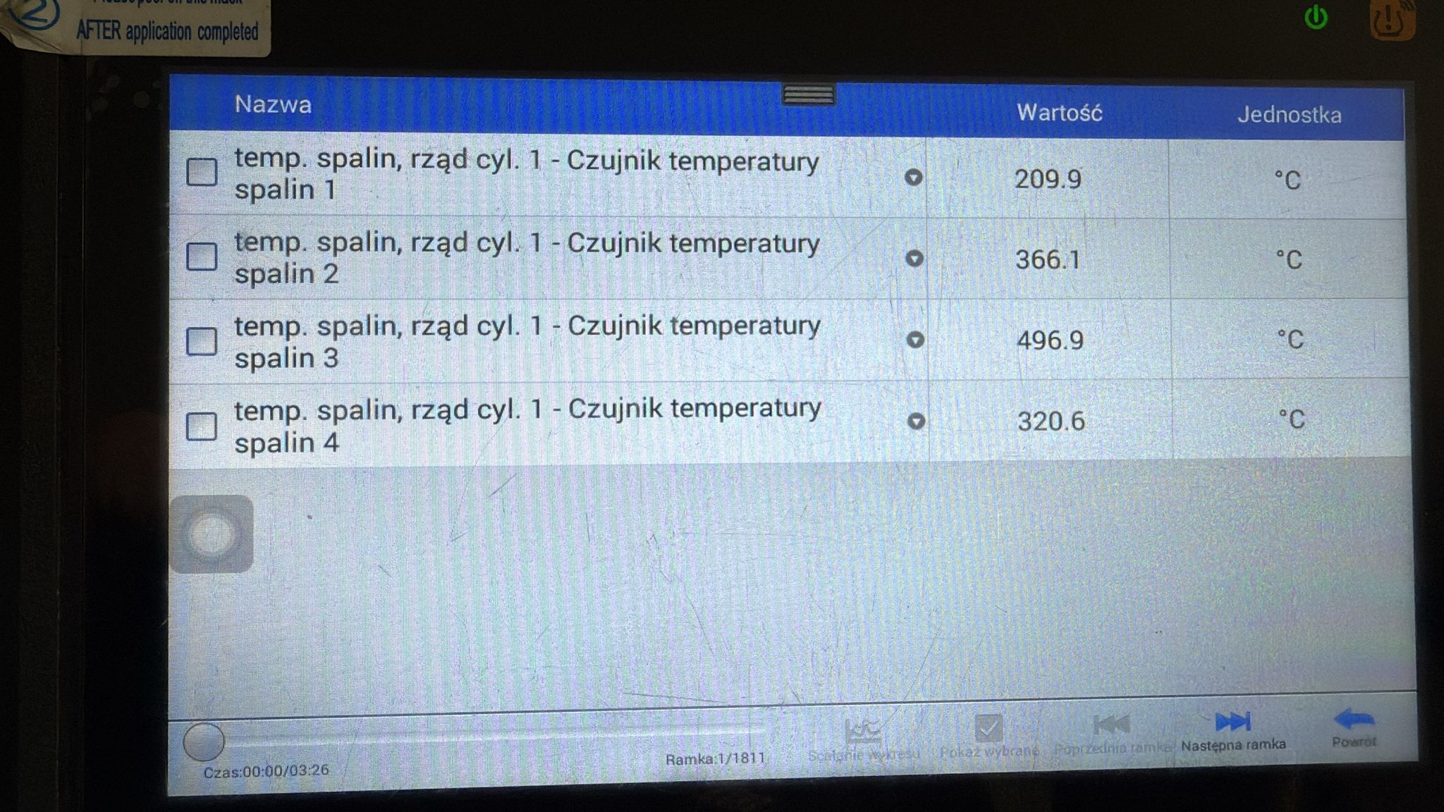

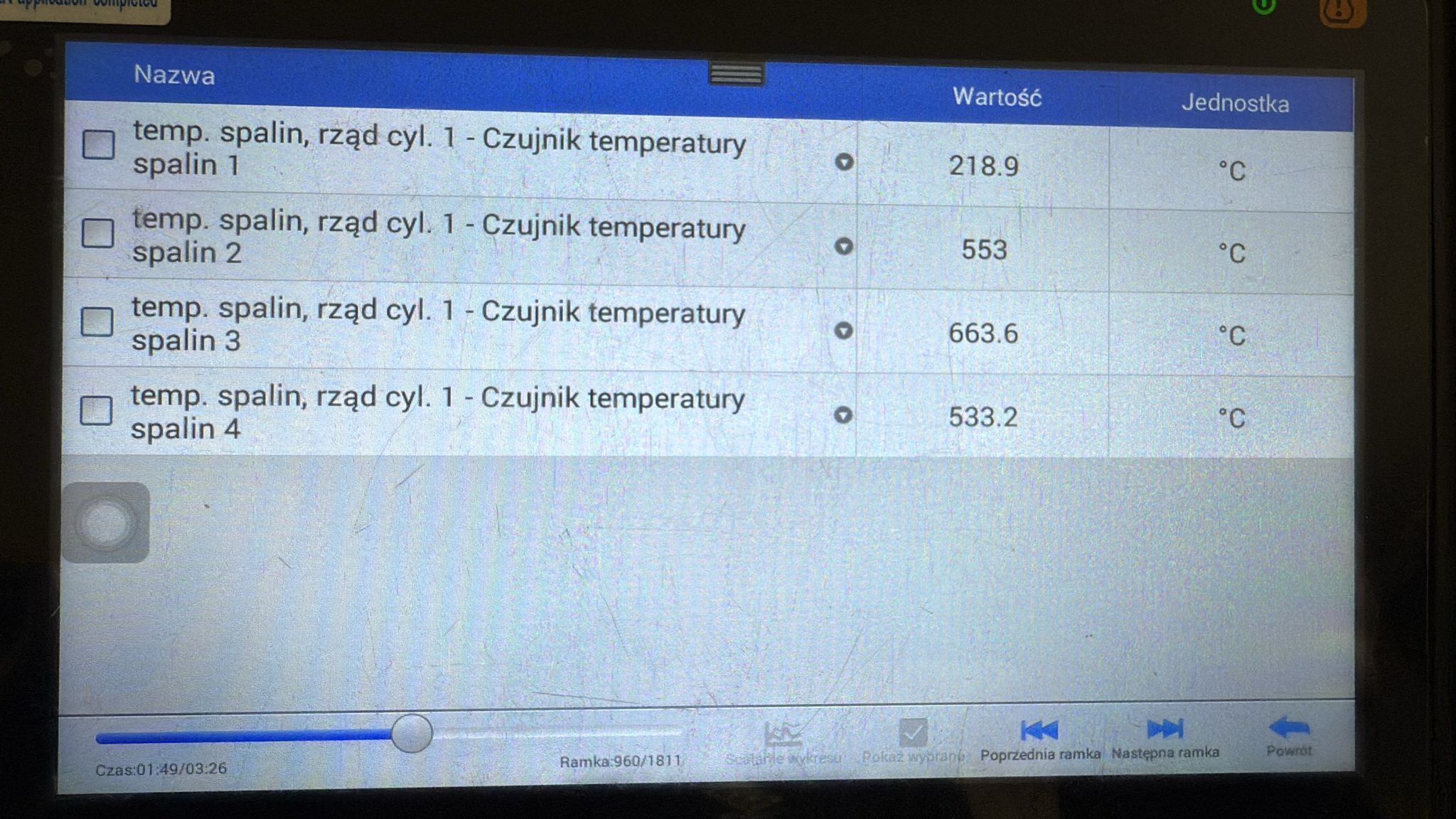

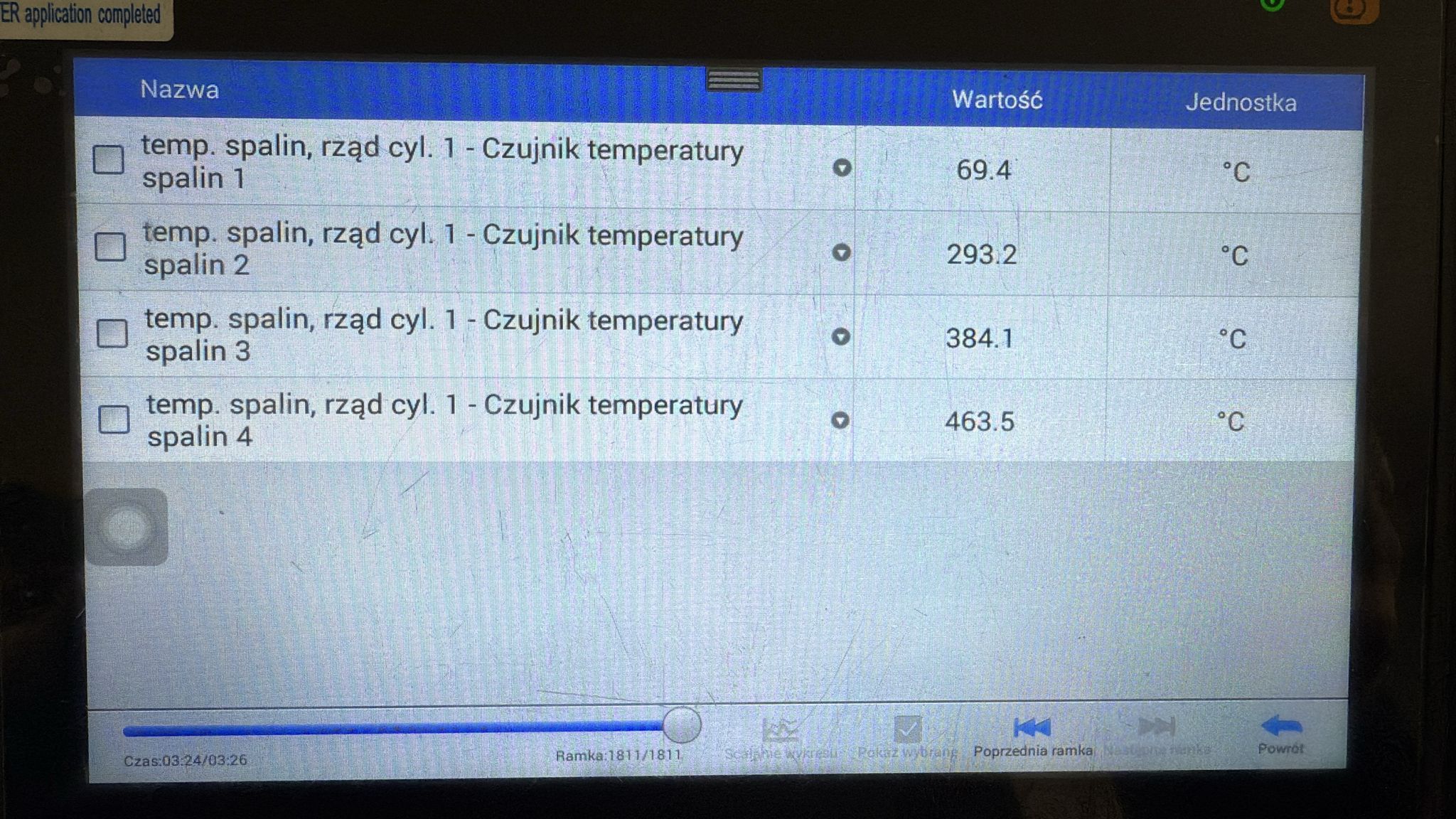

kajto01 Opublikowano 11 Maja Autor Opublikowano 11 Maja Udało mi się zdobyć od mechanika zdjęcia parametrów podczas wypalania, w czasie jazdy. Problemem jest szybko spadająca temperatura. Jak auto trzymie się na 2500 obrotów to jest ok ale po odpuszczeniu gazu szybko spada. Moja teoria to pęknięty DPF po czyszczeniu ale znów firma od czyszczenia mówi że wszystko jest ok i parametry były dobre po czyszczeniu

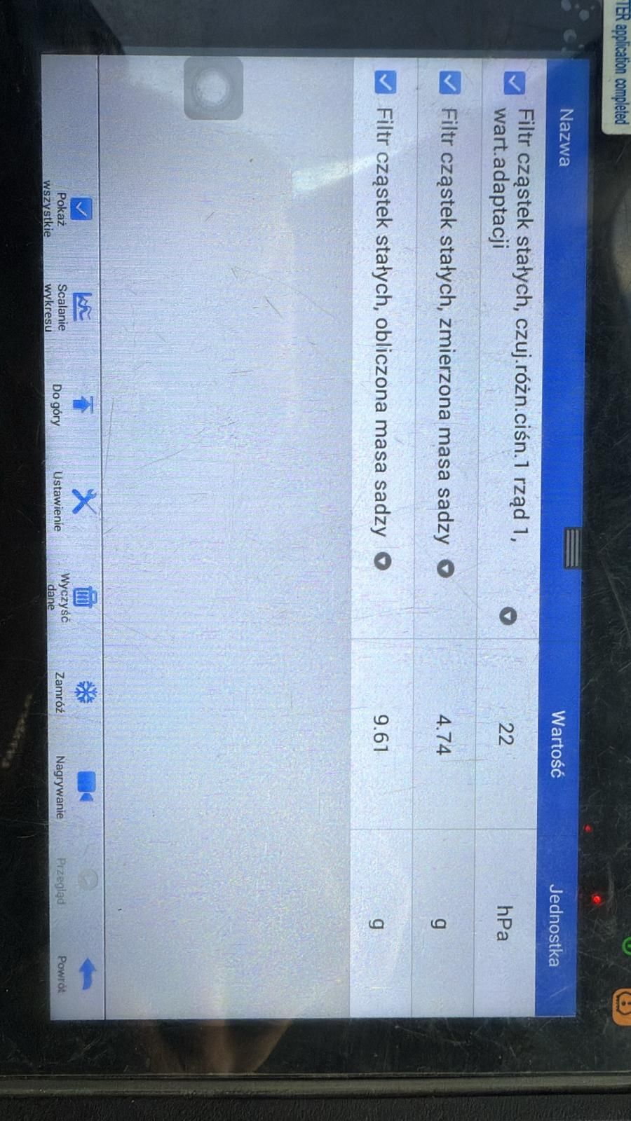

Tomnik Opublikowano 12 Maja Opublikowano 12 Maja 1.Temperatura czujnika nr 1 spalin wydaje się/jest niewiarygodna. Jeśli czujnik ten, a z tego co widzę na schemacie, tak- znajduje się na wlocie gazów spalinowych do turbosprężarki, to powinien wskazywać dużo wyższą temperaturę. Należy go wymienić. 2. Jeśli zdjęcie nr 1 parametrów zostało wykonane na biegu jałowym, to filtr stawia za duży opór. Wykonaj test drogowy - 3-ci bieg, pełne przyspieszenie, obserwuj "filtr cząstek stałych czujnik różnicy ciśnień" *. Zanotuj najwyższą wartość. Prawdopodobnie tak, jak wspomniałem, filtr stawia za duży opór, a to jest bezpośrednią przyczyną nie osiągania odpowiednich temperatur w procesie regeneracji. Temperatury te pojawiają się, tak jak napisałeś, przy nazwijmy większych obrotach. A powinny utrzymywać się nawet przy 1500. *Tu trzeba upewnić się który parametr obserwować w CNHA zamontowane są dwa czujniki : -czujnik różnicy ciśnienia -czujnik ciśnienia spalin I należy brać pod uwagę ten, który mierzy różnicę ciśnienia spalin na DPF-ie. Przegląd instalacji - regulacja temperatury spalin CNHA.pdf Wymiana czujnika temp 1 G235 CNHA.pdf
