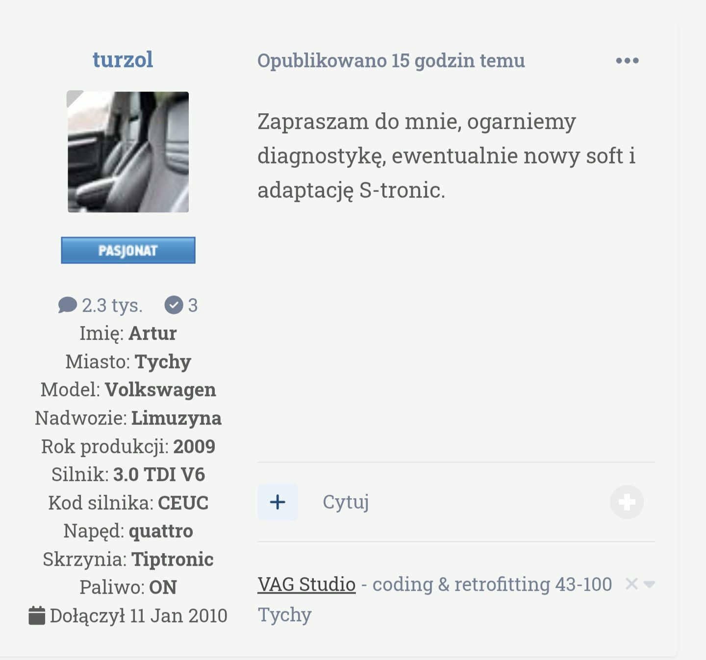

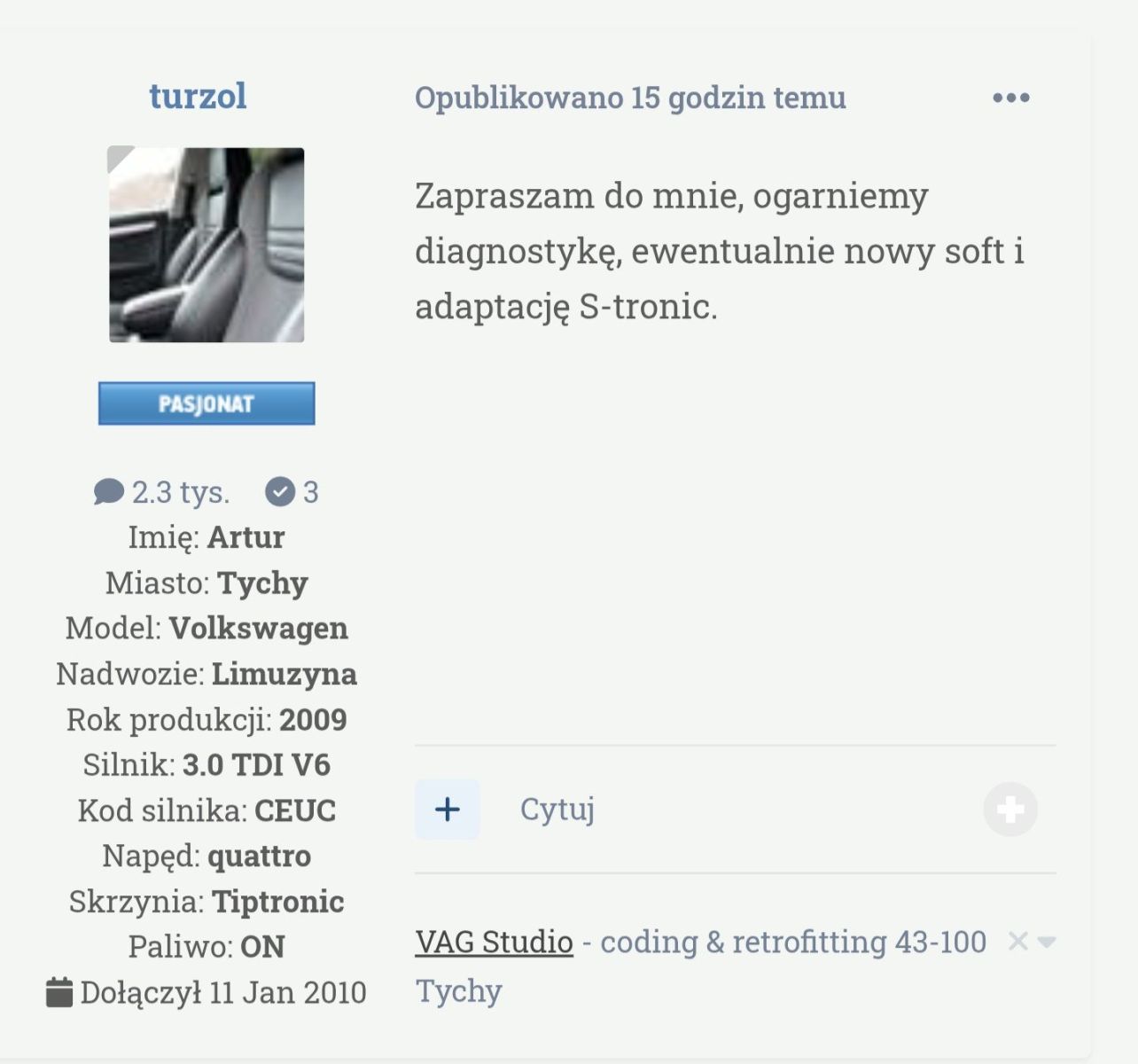

turzol Opublikowano wczoraj o 16:19 Opublikowano wczoraj o 16:19 Zapraszam do mnie, ogarniemy diagnostykę, ewentualnie nowy soft i adaptację S-tronic.

Kinga_19 Opublikowano 10 godzin temu Autor Opublikowano 10 godzin temu 14 godzin temu, turzol napisał(a): Zapraszam do mnie, ogarniemy diagnostykę, ewentualnie nowy soft i adaptację S-tronic. Proszę o jakiś kontakt do Pana .
Muskel1 Opublikowano 8 godzin temu Opublikowano 8 godzin temu W podpisie kolegi jest umieszczony link
Kinga_19 Opublikowano 8 godzin temu Autor Opublikowano 8 godzin temu 8 minut temu, Muskel1 napisał(a): Dziękuje W podpisie kolegi jest umieszczony link
