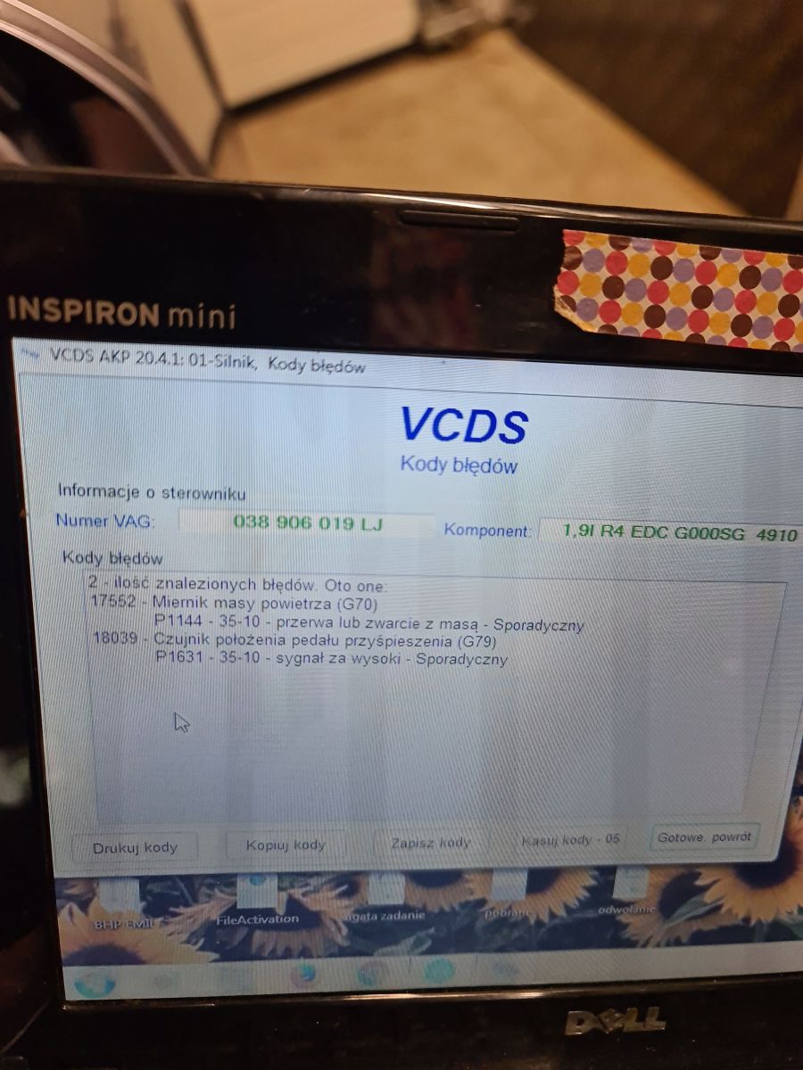

Danielka941 Opublikowano 1 Sierpnia Opublikowano 1 Sierpnia Witam , mam problem z audi a4 b6 , podłączam pod komputer pokazuje uszkodzony miernik masy powietrza / przeplywomierz , przeplywomierz wymieniay na 2 inne dalej jest to samo , w dodatku brak siwatel cofania bezpieczniki całe przekaźniki też, z tego co widać kable nie przerwane nigdzie co może być??
Muskel1 Opublikowano 1 Sierpnia Opublikowano 1 Sierpnia (edytowane) Czary Wrzuć pełny auto-scan a nie opisuj jakie błędy. Edytowane 1 Sierpnia przez Muskel1
Muskel1 Opublikowano 2 Sierpnia Opublikowano 2 Sierpnia Ok, jeszcze raz od początku. Pełny auto-scan, a nie zdjęcie.
Danielka941 Opublikowano 2 Sierpnia Autor Opublikowano 2 Sierpnia Aktualnie teraz nie zrobię auto scanu bo robiłem to u znajomego
Langista Opublikowano 2 Sierpnia Opublikowano 2 Sierpnia A same żarówki w ogóle są dobre? Może ktoś jakieś tanie LED założył i się spaliły? Winny też może być czujnik świateł cofania zamontowany w skrzyni biegów. Co do błędu z przepływomierzem - sprawdzić samą kostkę i wiązkę do niej idącą.
