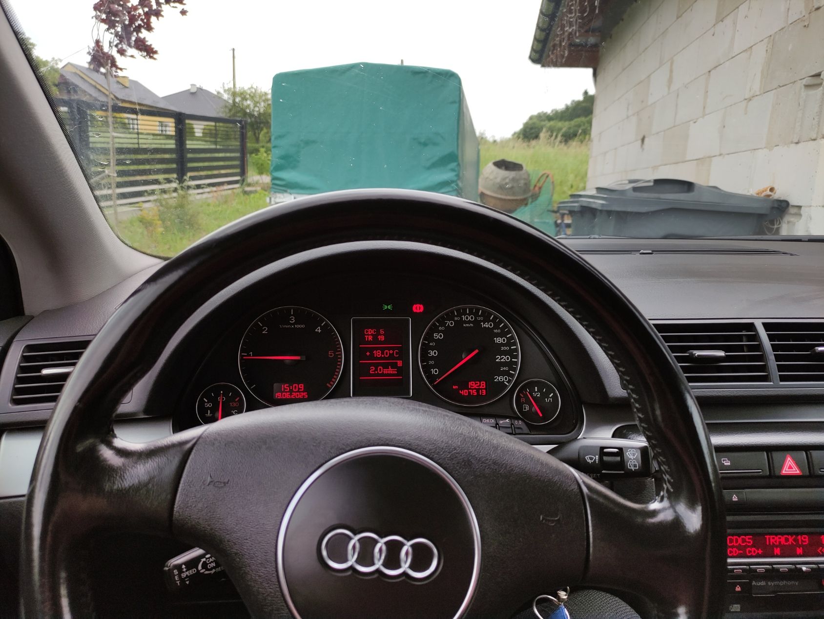

Witam,
Jestem nowy na forum i przychodzę z małym pytaniem odnośnie FISu w moim Audi A4 B6 (2002), mianowicie czy jest opcja wgrania albo ustawienia tego, aby na FIS wyświetlana była obecna prędkość z jaką się auto porusza? Gdzieś na filmach widziałem, że jest to normalnie, ale w tych bardziej zaawansowanych FIS'ach i ciekawi mnie czy dałoby radę wgrać to jakoś, na przykład przez wtyczkę OBD 2. Obecnie mam do wyświetlania spalanie średnie i chwilowe, prędkość średnią, zasięg i czas podróży. Dodam że nie znam się jakoś bardzo na tym i być może gadam głupoty.

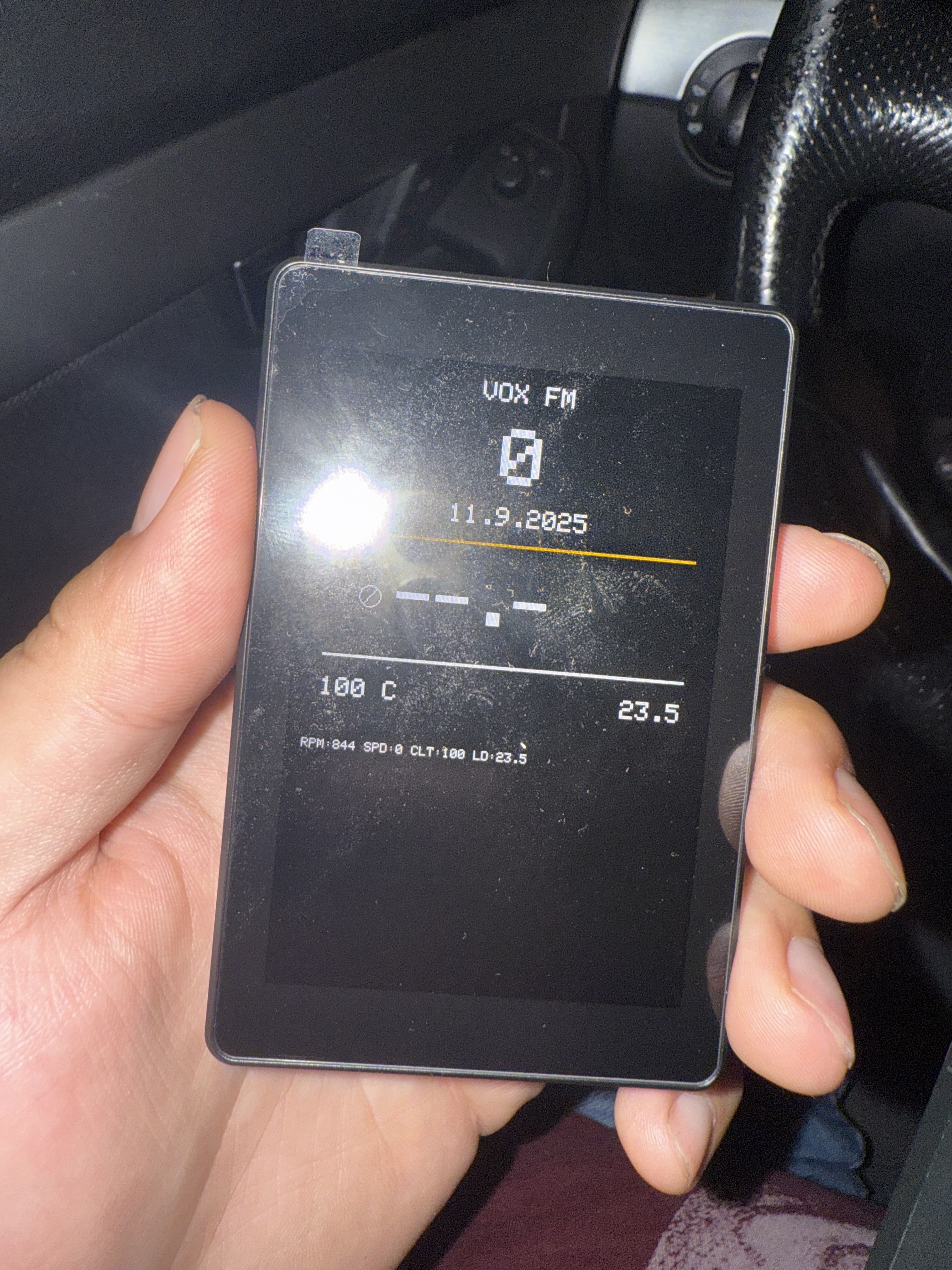

Jak ktoś zna kody can do tego wszystkiego to fakt chwila roboty z kodem, ekranikiem kolorowym lcd i mikrokontrolerem jakimś. Jakby się ktoś znalazł to bym chętnie ogarnął hardware :P
Samo ESP32 wystarczy, przetwornica obniżająca napięcie z 12V na 5V i ekran. Obudowa i gdzie dasz wyświetlacz, lub czy też skorzystasz już z tego w FIS zależy od wyobraźni.

No i namówiłeś xD, narazie jako POC podstawowe info, większym wyzwaniem będą błędy na fisie typu spalona żarówka.
To wiedza ogólno dostępna, wiadomo ciężej jest dobrać się do can i odgadnąć które sygnały nas interesują ale im głębiej lecisz z projektem, tym łatwiej się połapać, brawo za chęci.
Jak widzisz hardware to grosze, bo domyślam się że w 100 ziko się zamieściłeś, lwia część to mozolne szukanie sygnału, który nas interesuje, jednak z odpalonymi blokami w vcds łatwo wyświetlić wartości, których szukamy.
