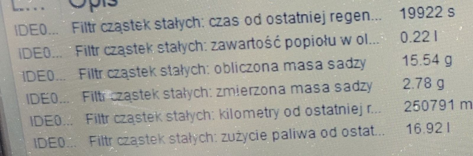

Witam. Czy ktoś może ocenić kondycję DPF
A6c7 2018 ,150hp. 244 tyś przebiegu. Wrzucam wszystkie parametry jakie były dostępne w vcds . Silnik rozgrzany obroty jałowe

0,855 zapełnienia
3 minuty temu, RaThek napisał(a):
0,855 zapełnienia
Czy mam to rozumieć jako 85% zapełnienia czy jakoś inaczej?
Bo te.cyferki nic mi nie mowią za bardzo i martwią mnie wartości na minusie.
Czyżby jakiś czujnik szfankował?
Tak 85%. Wartościami ujemnymi się nie przejmuj.
Czy procedura wypalenia przez vcds zmniejszy procent zapełnienia DPF czy to nic nie da?
Nie, wręcz przeciwnie.

IMG_20260711_100929.jpgPoproszę o ocenę DPF. Auto kolegi. 308tys przebiegu. Ile procent zapełnienia ma ten filtr?
A6c7 2015 150hp. 2.0tdi
Edytowane przez Czajson
Dpf już od dawna nadaje się do czyszczenia. Jaki kod silnika?
Csue
Mówi że mu się wypala nawet 40km
Kod silnika csud a nie to co wcześniej napisałem
