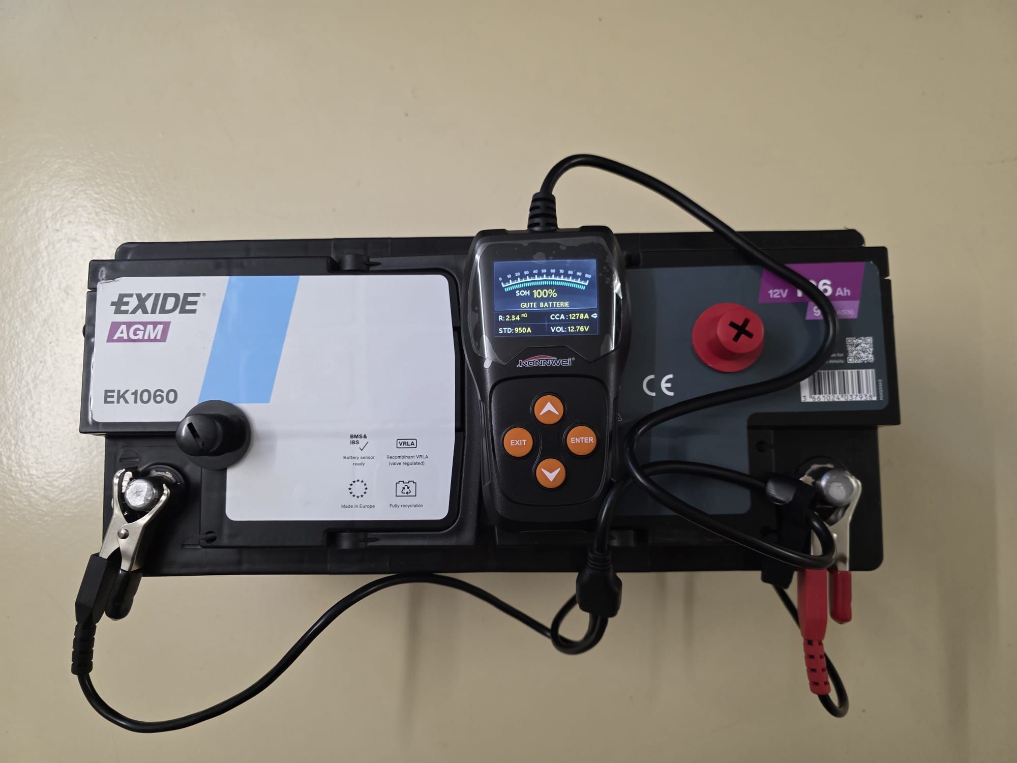

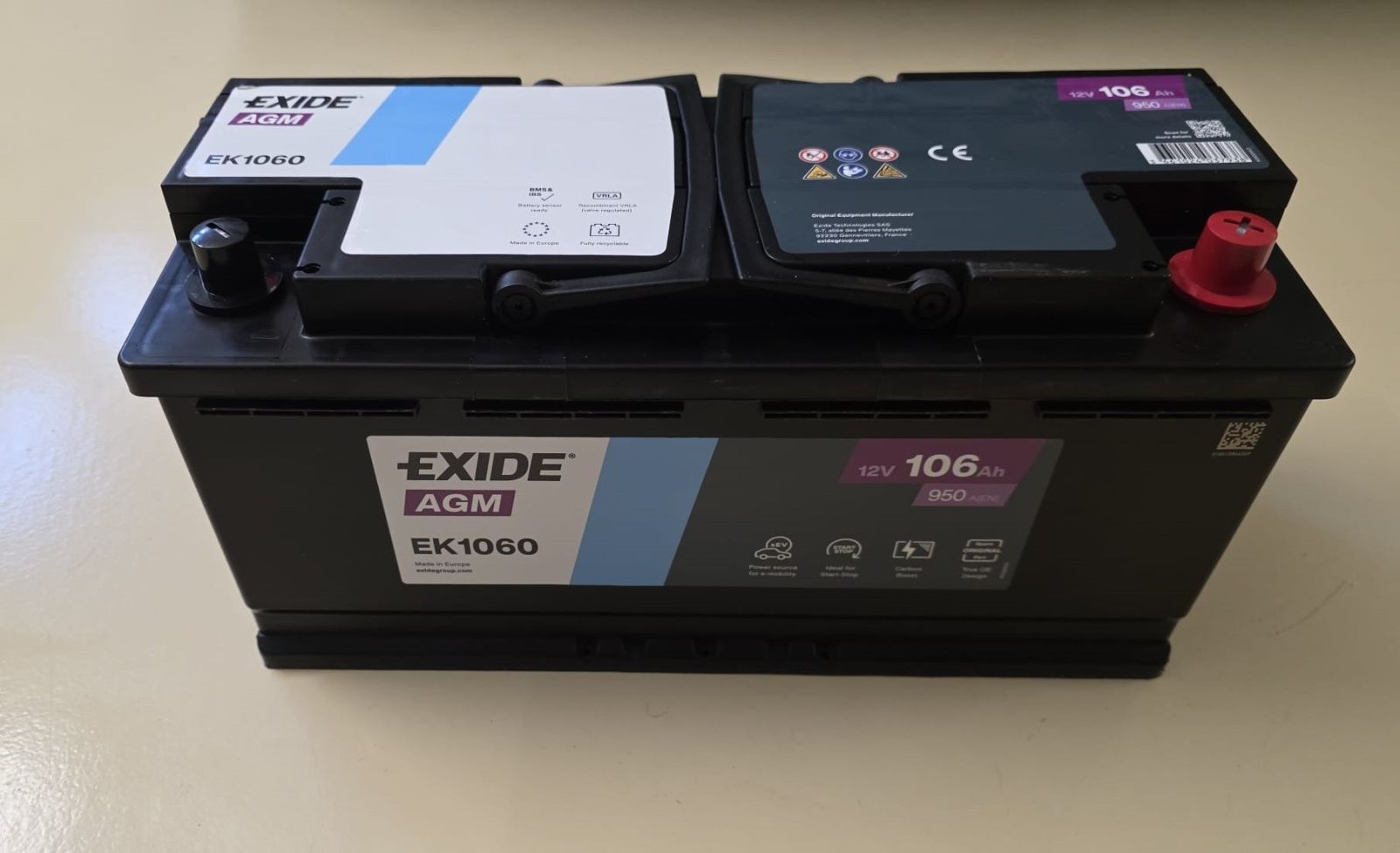

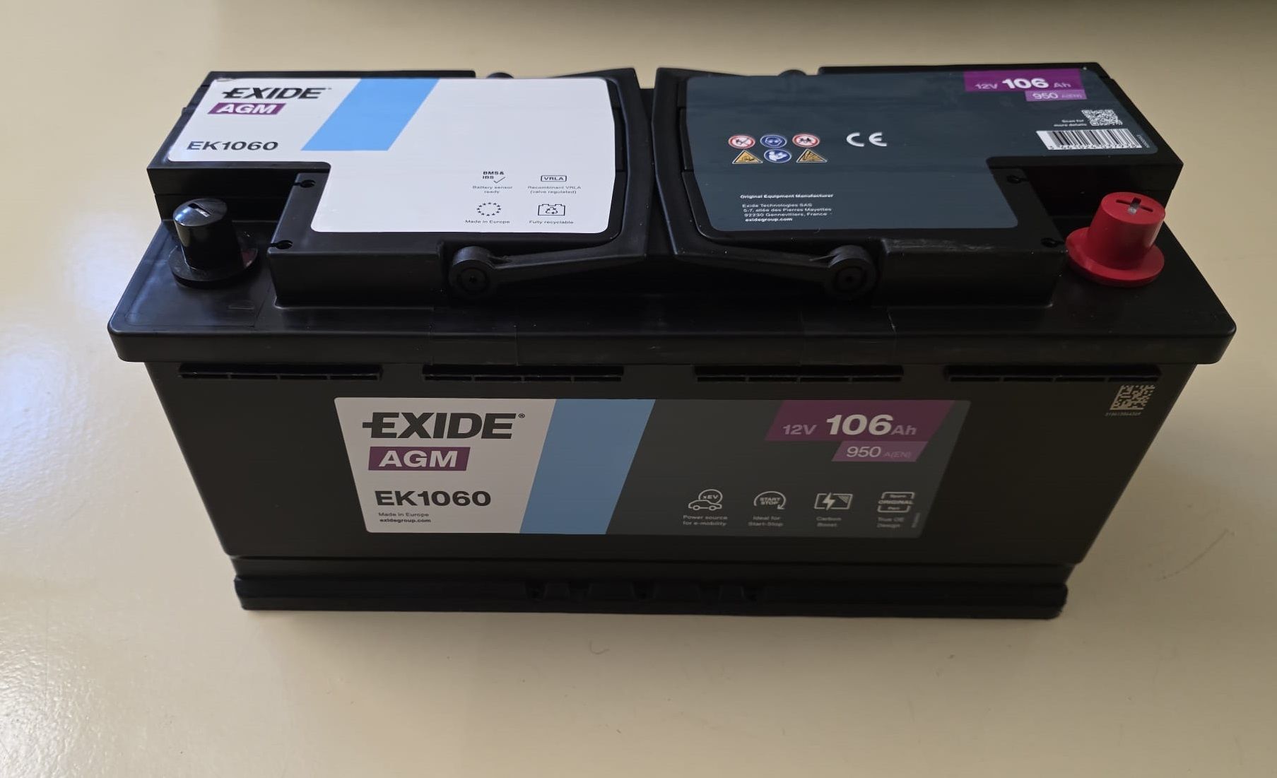

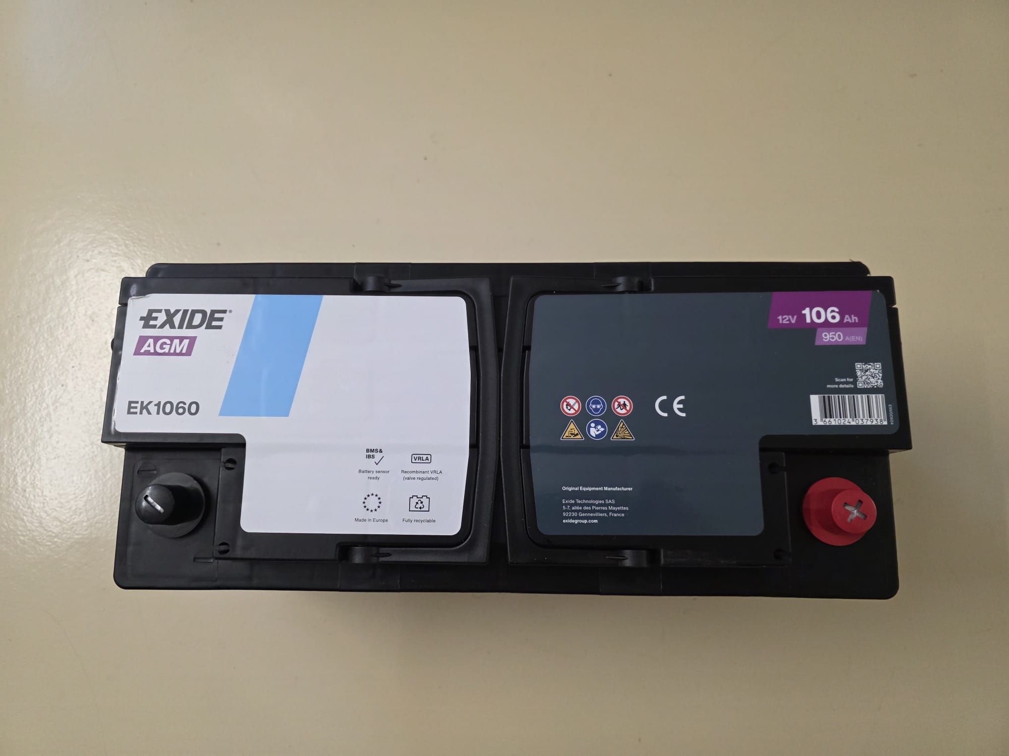

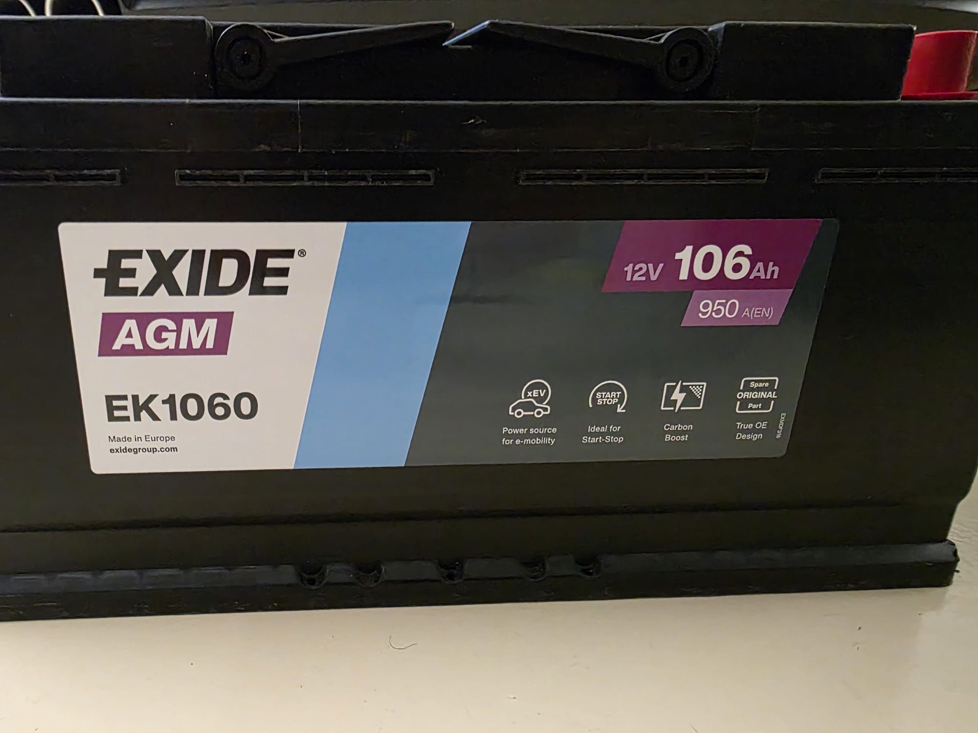

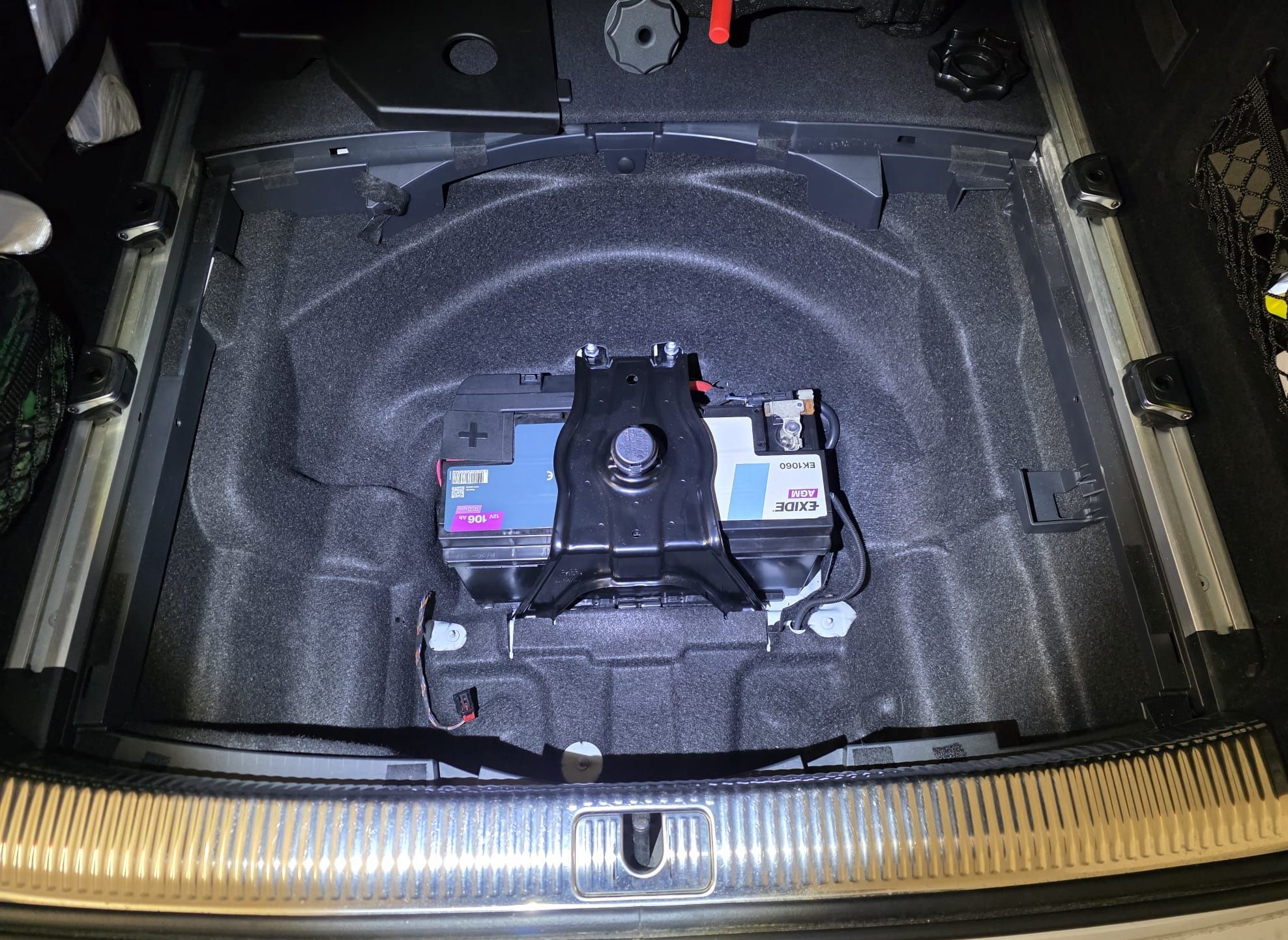

Wybór padł Exide EK1060
Podpiąłem tester i pokazało stan SoH 100%

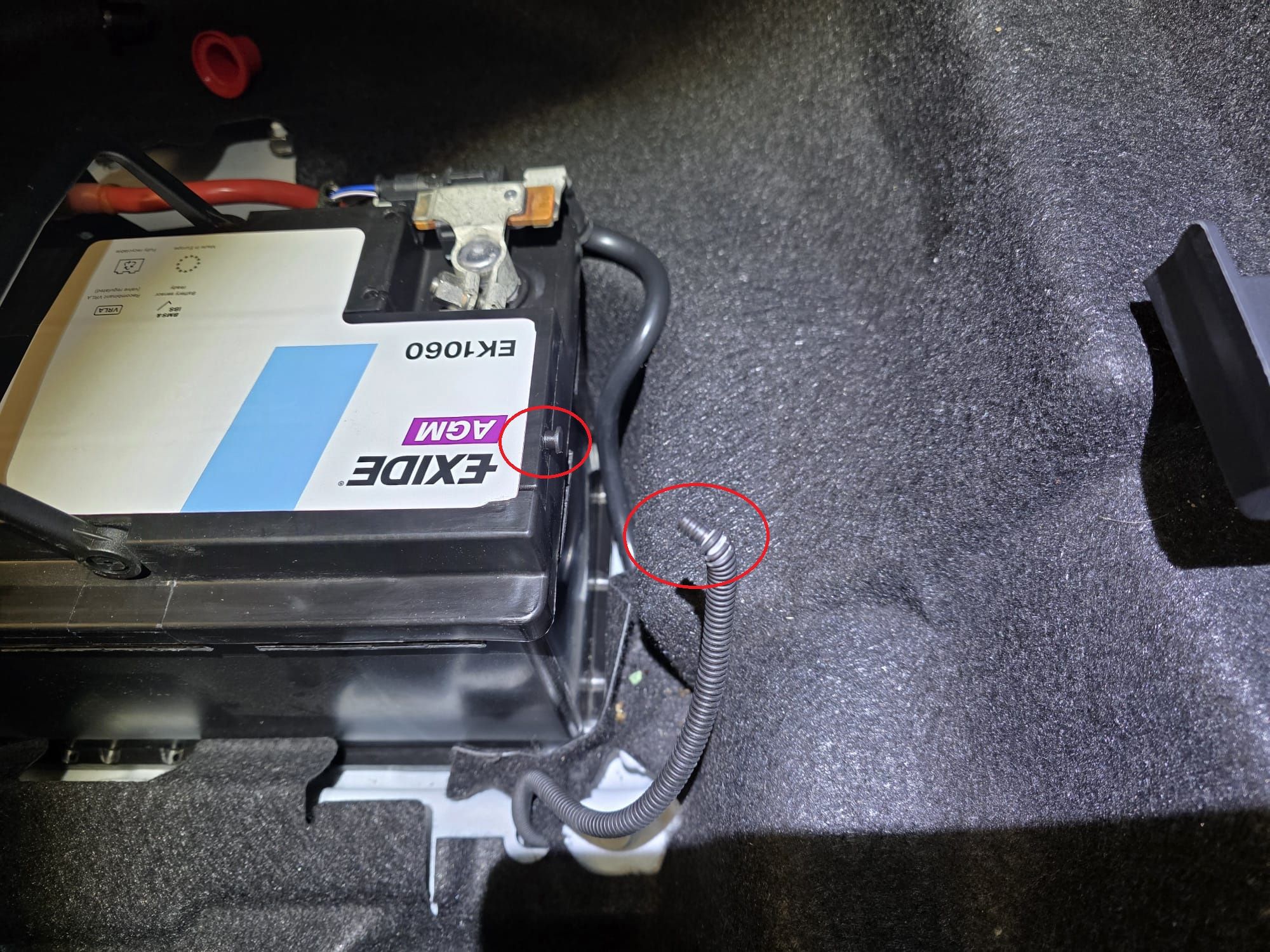

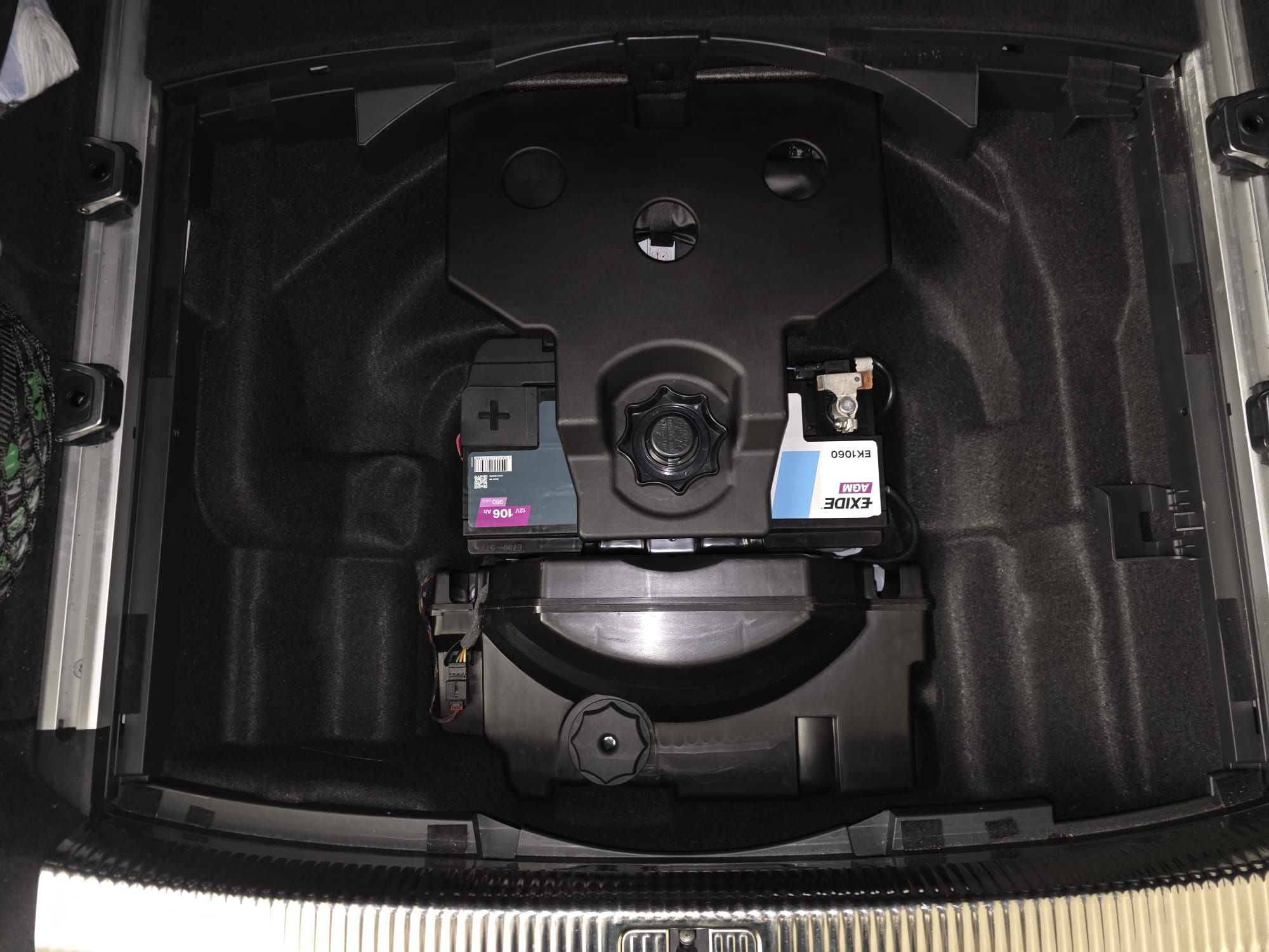

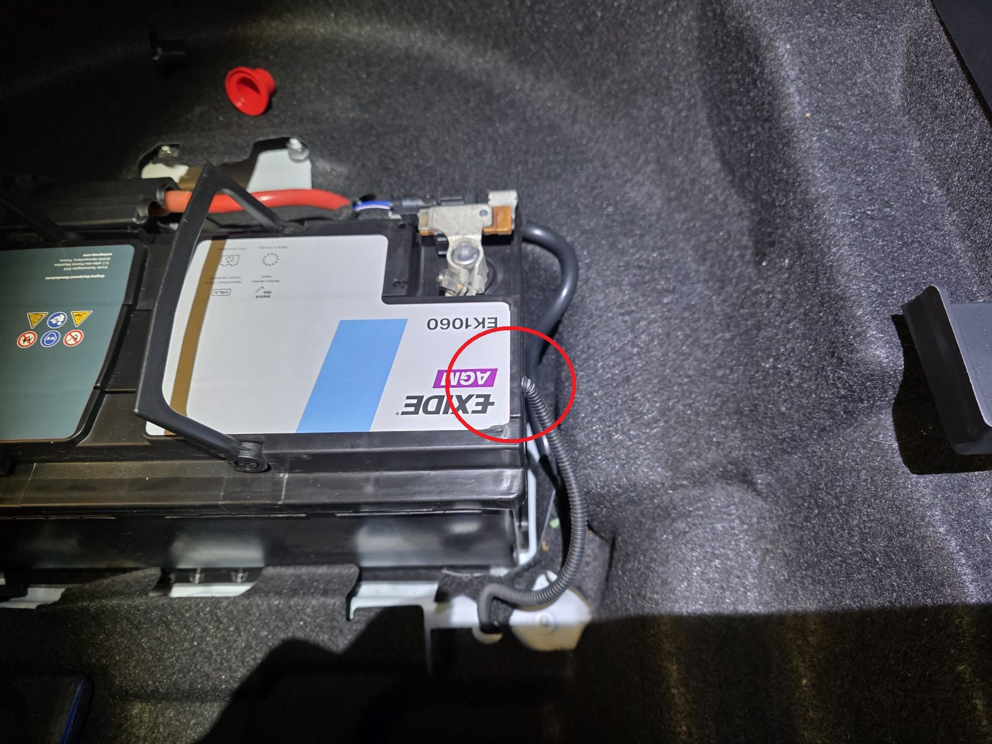

Tutaj fotki z wymiany.
Pamiętajcie o podpięciu wężyka odprowazajacego opary po uprzednim wyciągnięciu zaślepki z nowego aku.

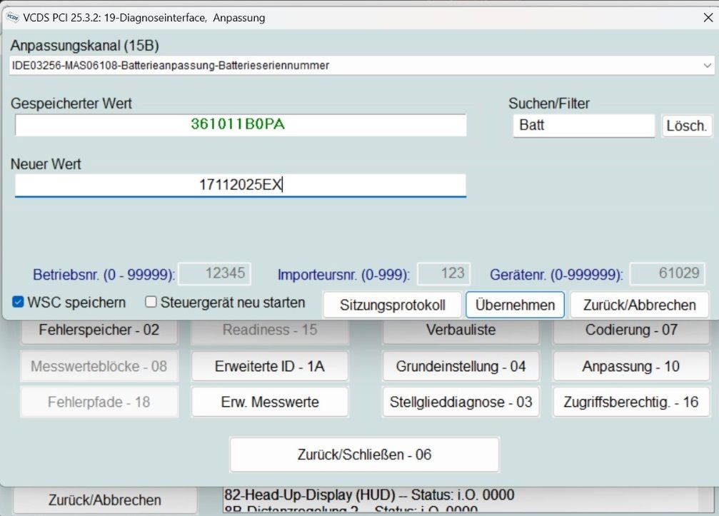

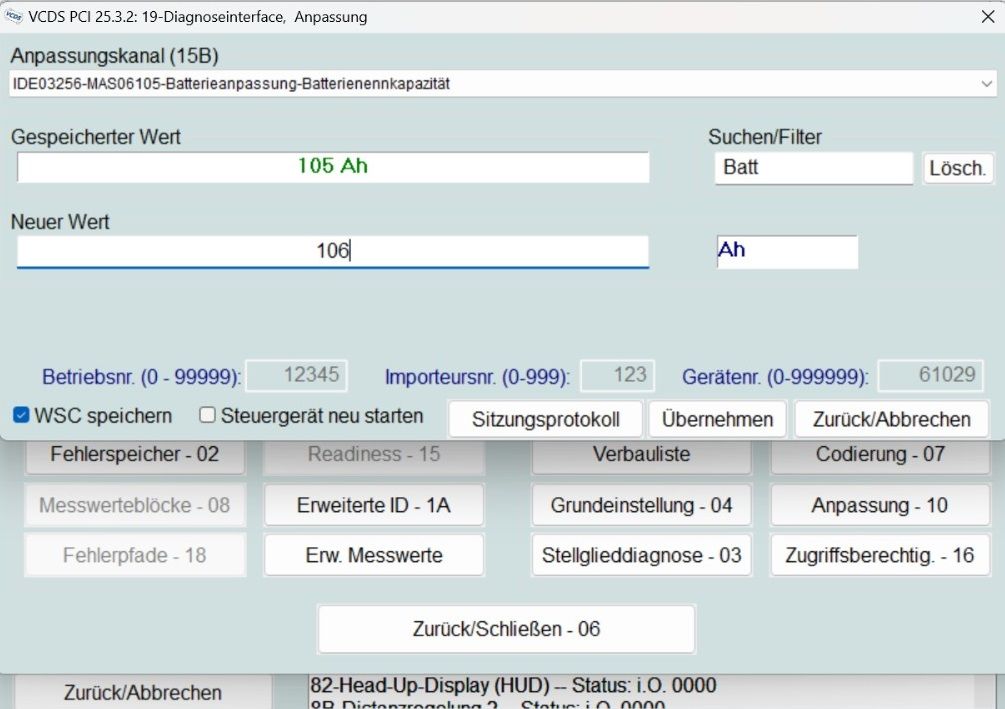

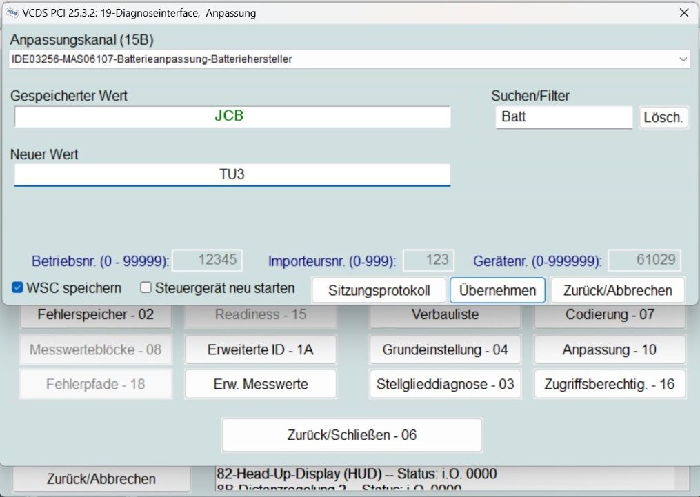

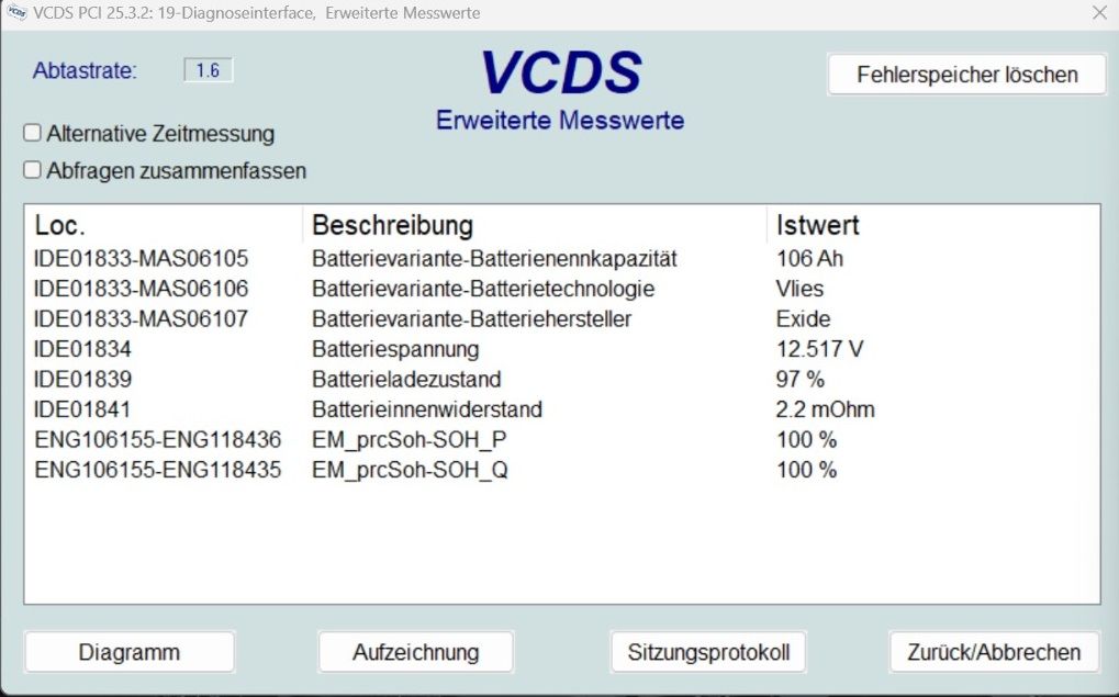

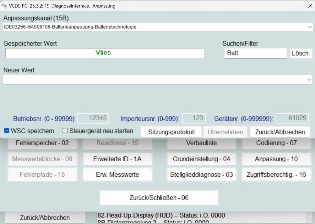

Kodowanie:
zmiana pojemności z 105Ah na 106 Ah, gdyż tyle ma nowy aku,
zmiana producenta na Exide, czyli kod TU3,
rodzaj aku pozostaje taki jaki był, czyli maty z włókna szklanego. Tu tylko sprawdzałem czy jest tak ustawione i nic nie zmieniałem, bo było prawidłowo ustawione,
zmiana numeru seryjnego (ja zawsze wpisuję datę wymiany),
Po zakodowaniu sprawdzanie wartości. Jak widać SoH pokazuje 100% oraz prawidłowego producenta, czyli Exide.

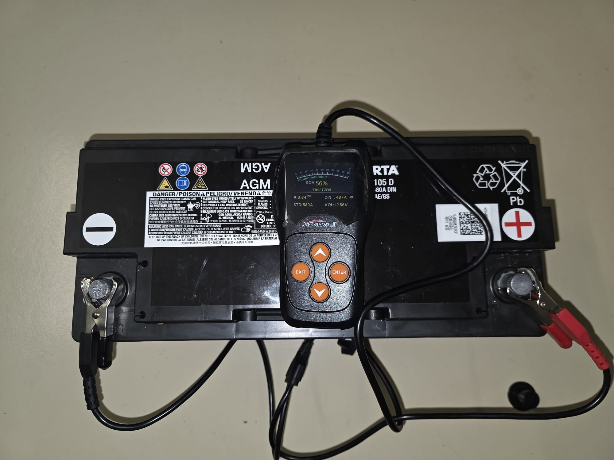

Stare aku w wymontowanym stanie pokazało dzisiaj o dziwo SoH 56%, ale poniżej informacja, że nadaje się do wymiany (Ersetzen).
Wczojaj w zamontowanym stanie pokazywał tylko 38% SoH.

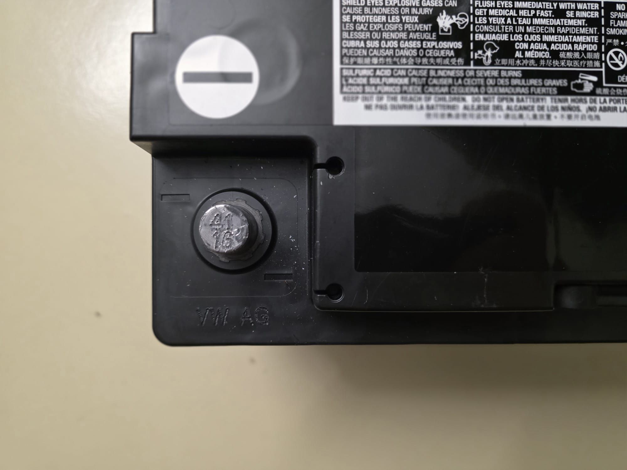

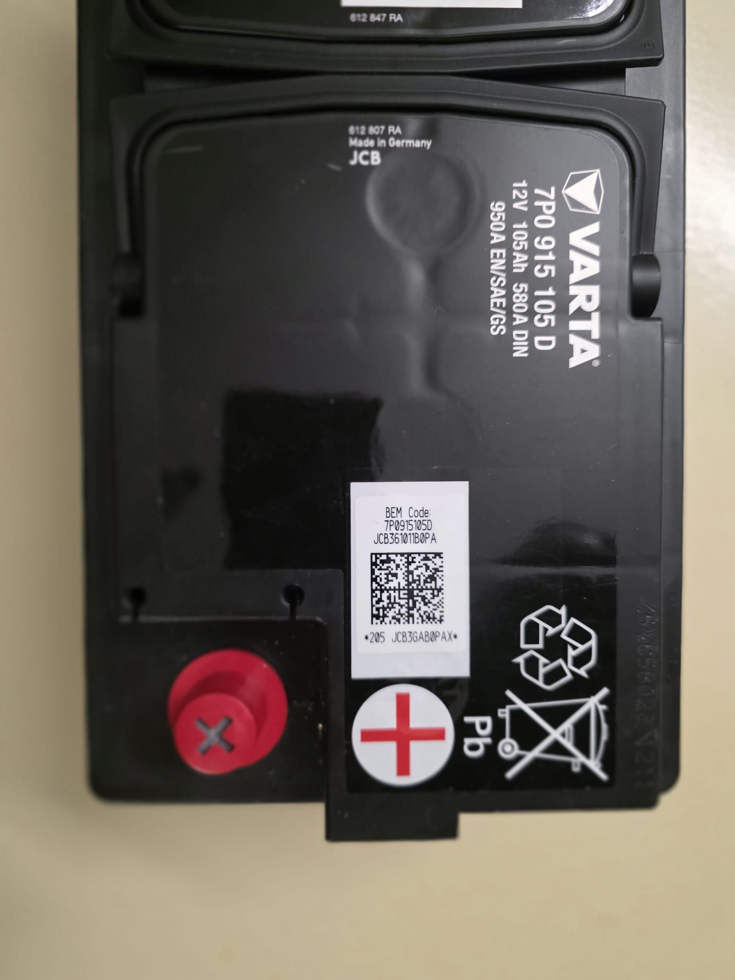

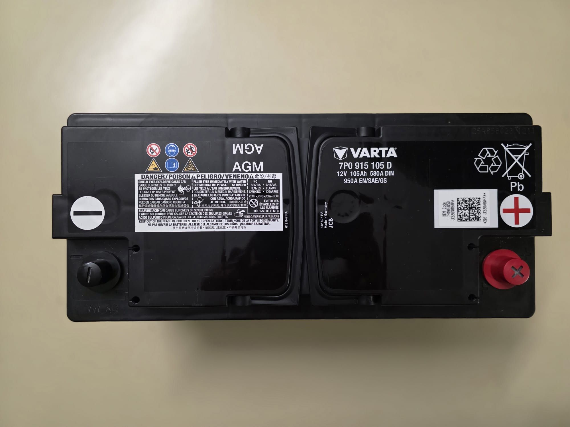

Tutaj jeszcze fotki starego aku.

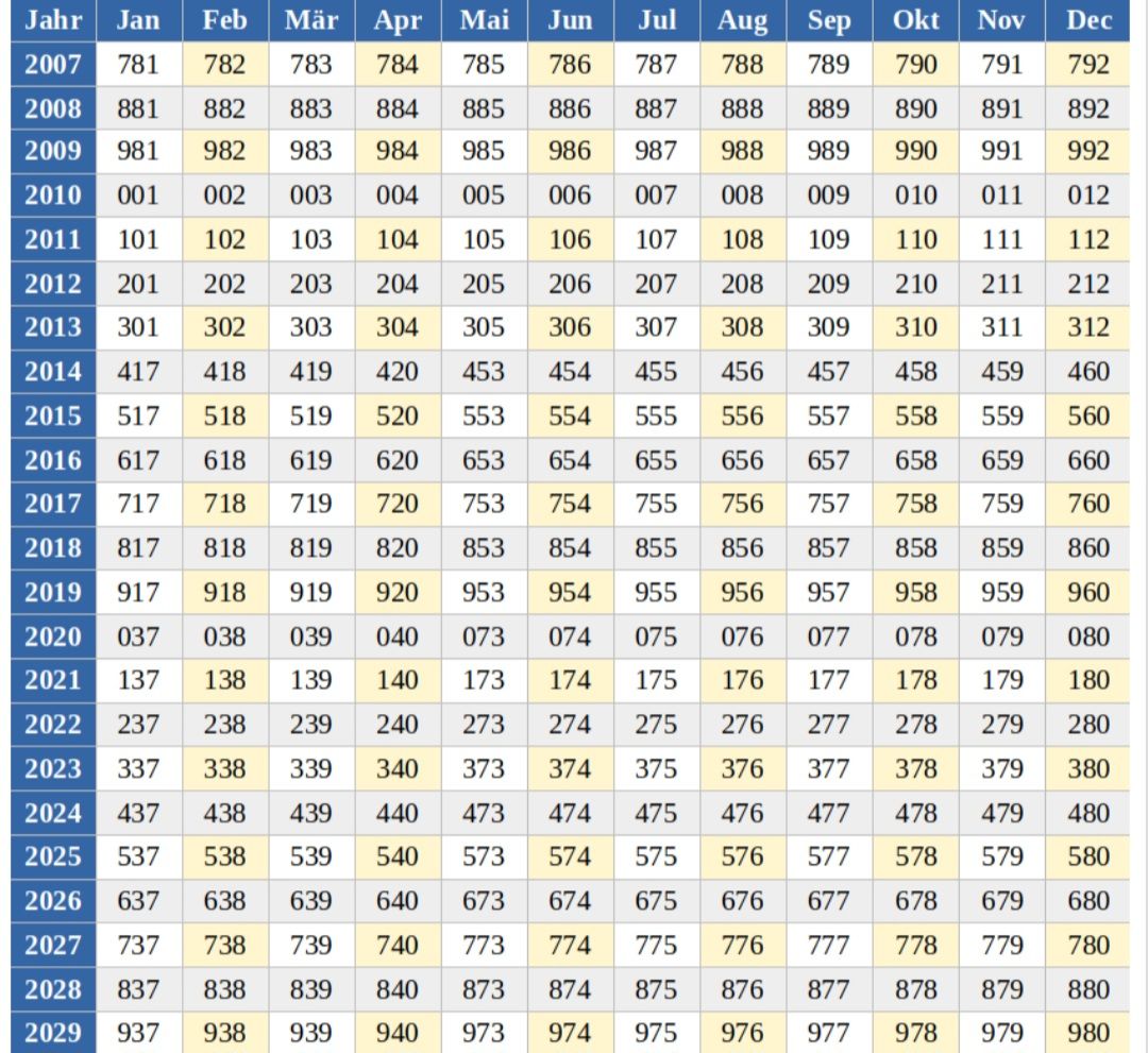

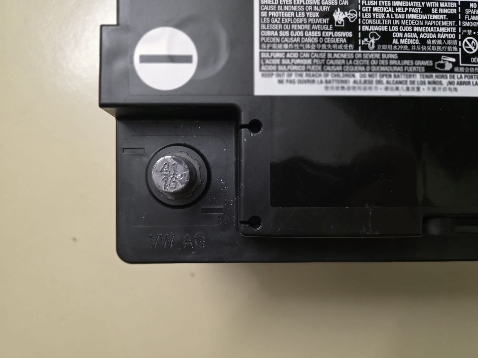

41 tydzien 2016r. czyli jeszcze pierwszy od nowości.

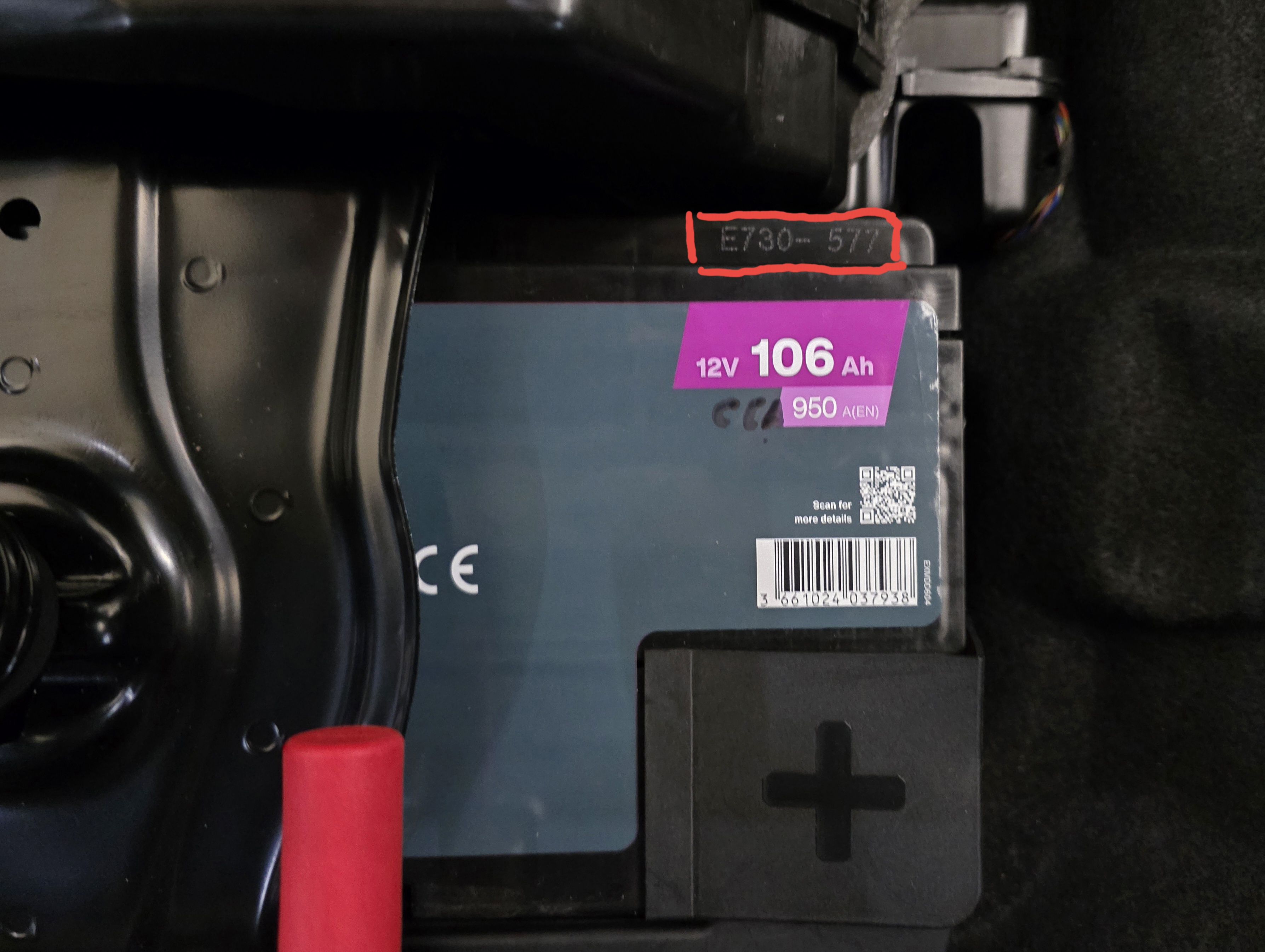

18 minut temu, duzy616 napisał(a):
Jak sprawdzić na EXIDE datę produkcji ?
Na obudowie w prawym górnym rogu jest wytłoczony kod. Ja mam 577, czyli wrzesień 2025r.

Zapomniałem tylko dodać, że przed wymianą podłączyłem pod maską do klem prostownik z funkcją podawania napięcia, aby było podtrzymanie, czyli tak, jakby aku nie było odpinane:wink:
Trzeba tylko uważać, żeby odpięta klema plusowa od aku nie zrobiła gdzieś zwarcia, bo jest na niej cały czas napięcie.
