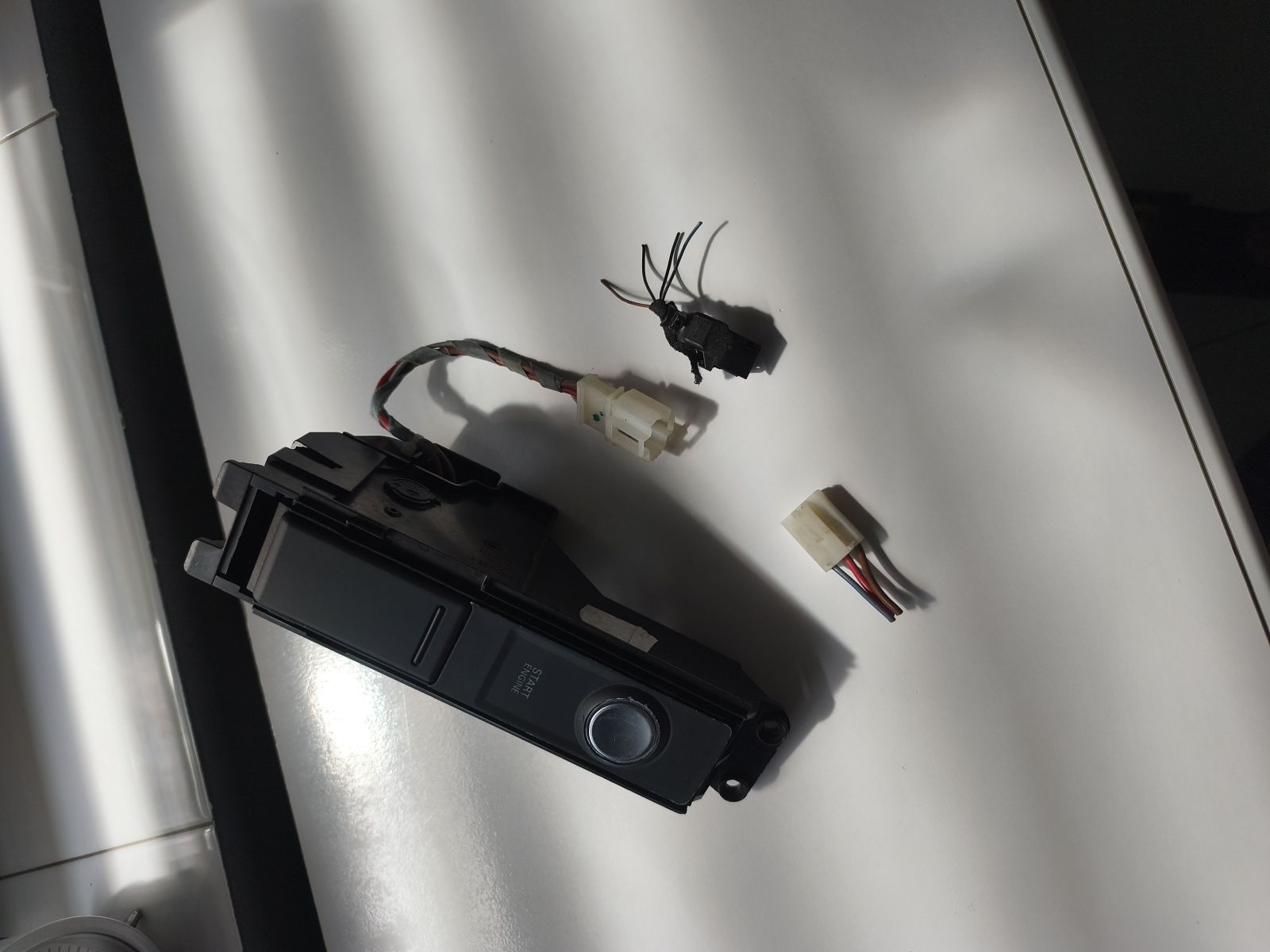

Cześć. Mam takie coś. 🤔🫢
Wychodzą z tego 4 przewody. Kostka od przycisku ma co prawda 8 pinów ale wychodzą 4. Może tylko te są potrzebne by to działało.
Przewody wychodzą z pinów:
  1. gr/bl
    1. br
    2. sw
    3. sw/pu
Cyfra to numer pinu w kostce.
Ktoś wie gdzie to podłączyć?
Kwestie zapalniczki pomijam.
Jaki to ma numer części?
Nie ma mnie teraz w domu. Później zobaczę. Wiesz jak to podłączyć?

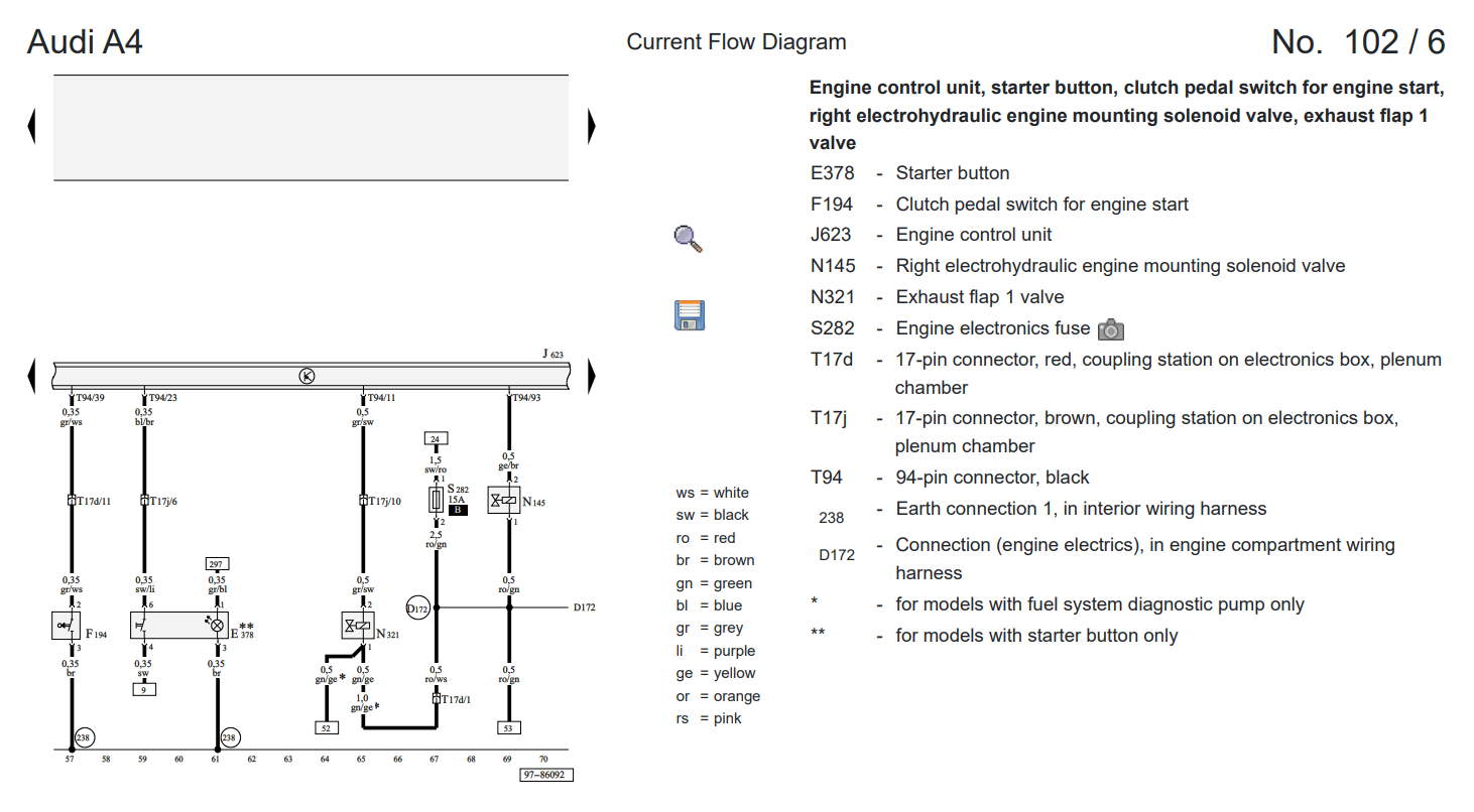

Łap schemat elektryczny:
Ale w A4B7 tak to nie zadziała, bo byś musiał mieć sterownik silnika od RS4.
Najproście zrobić podświetlenie +- oraz wpiąć się w kostkę stacyjki w pozycje rozruchu.
