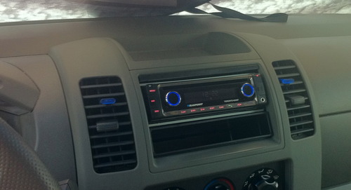

Nie, nie ori. Jeszcze do końca nie wiem jakie. Waham się pomiędzy 3-4 modelami, ale raczej jednej marki - Blaupunkt.
Zostałbym przy ori Concercie jaki mam, ale kasety mnie męczą a potrzebuję odbierania głośnomówiącego na głośnikach i niebieska kropka ma kilka modeli z bluetoothem. W dodatku jedno okropnie drogie ma wyjście USB na przód i tył, wejście dodatkowego mikrofonu i ogólnie są ładnie proste w wyglądzie coby idealnie pasowało do mojego minimalistycznego gustu a nie mogę znieść tych "techno-napompowanych" radyjek jakie ma Sony, Pionier czy prawie każda inna firma, które wyglądem totalnie nigdzie nie pasują.

Tak, to blaupunkt. Jeszcze się nie zawiodłem na tej marce, ale się cenią za swój totalnie prosty, minimalistyczny wygląd i w cholerę opcji typu wejścia/wyjścia.
Czyli pozostanie mi nie wtykać kostki miniiso.

Właściwie nie zależy mi na wyświetlaniu z radia na FISie. Bardziej potrzebuję zestawu głośnomówiącego na głośnikach samochodu.
Blaupunkty to już widzę kombajnem jadą. CD, MP3, USB, i SD karty, do tego telefon i odtwarzanie z bluetooth.
A wszystko w takiej całkiem ładnej, minimalistycznej obudowie.

To już sporo ponad koszty. Ten Blaupunkt też już drogo, ale to 500zł max za np taki, który jest idealnie ładny i symetryczny.
Zaślepki po bokach to tymczasowo bym użył póki nie powróci u nas do łask CNC to bym sobie coś odpowiedniego wyciął.
Wzbraniałem się strasznie przed tym radiem nie ori, ale porażki z przełożeniem sony... ehhh szkoda gadać i czas na gotowce.
