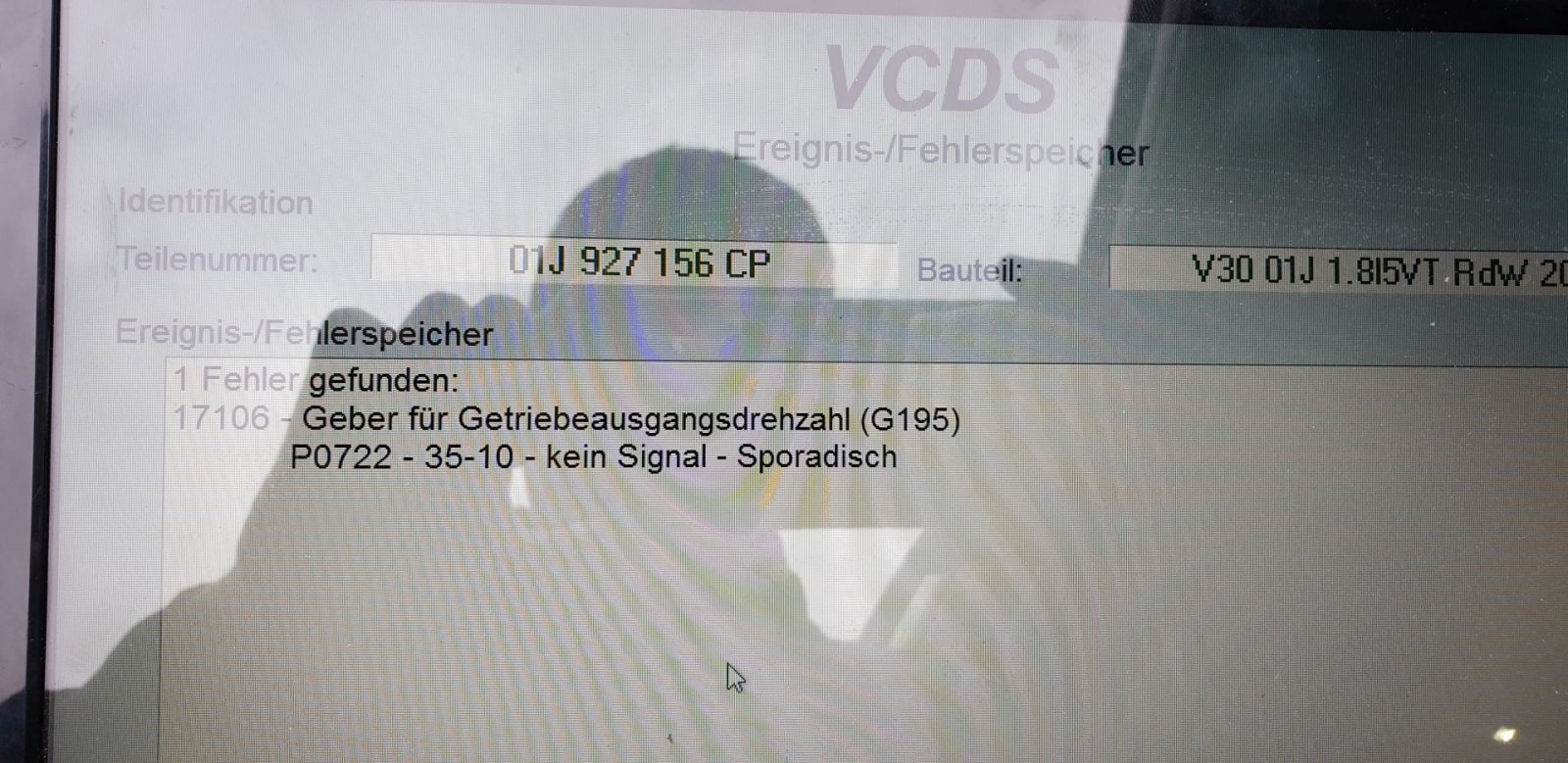

I się zaczęło, po 8 latach bezawaryjnej jazdy i 170kkm, skrzynia zaczęła poszarpywać od wczoraj, tylko okolice 2k obrotów? Bardzo nie systematycznie, może raz na kilkanaście przełączeń w trybie manualny z 1->2 w okolicach 2-2.5k obr. Wczoraj tak szarpnęła, że obroty spadły do 1.5k i wróciły do 2k a później jadąc 100km/h nagle spadła prędkość do 80km/h tak jakby odłączyć prędkościomierz. Pierwsza moja myśl to totalne przegięcie interwału wymiany oleju, bo jakieś 80kkm albo i więcej zrobiłem na tym oleju ?
Od razu sprawdziłem co VCDS.
Zapomniałem dodać, że tylko na ciepłym oleju i tylko w trybie manualny tak się dzieje.
Nie - to nie od oleju (chociaż wymienić by się już przydało). Skasuj i zobacz czy wraca.
Prawdopodobnie wrócił, bo po napisaniu tego posta miałem te same objawy.
Mocniejsze dodanie gazu, start z jedynki, 2.5tyś obr, przełączenie na 2 bieg i ostre szarpnięcie. Wiem, że na odległość to wróżenie z fusów, ale nie mogę sobie pozwolić na odwiedziny i odpowiednią diagnozę u Ciebie ?
Teraz pytanie co robić dalej, bo skrzynie wyjąć i na stół to akurat żaden problem.
