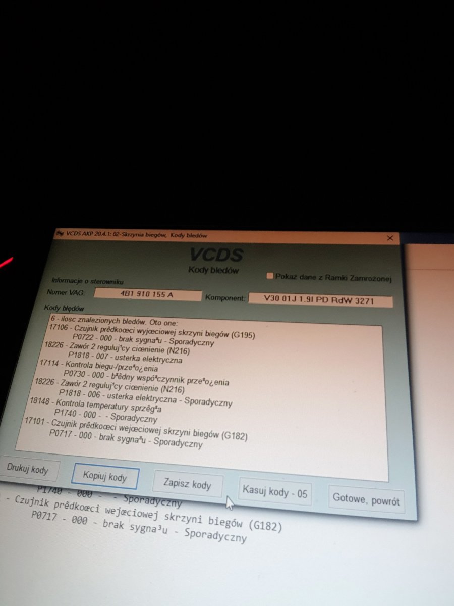

Witam od niedawna jestem (nie)szczęśliwym posiadaczem b6 1.9tdi ze skrzynią multitronic, od niedawna zaczął mi się włączać tryb awaryjny skrzyni, działo sie to głównie na dziurach, po chwilowym postoju na trybie P, przy hamowaniu i szybkim przyspieszaniu, z reguły wyłączał się po chwili i auto jechało normalnie, bez żadnych szarpnięć czy falowania obrotów. Wczoraj jadąc na prostym odcinku znowu włączył się tryb awaryjny i auto dosłownie ledwo co jechało, stojąc ma wzniesieniu i wciskając pełen gaz nie ma siły podjechać i zaczyna się staczać. Myślałem, że przejdzie tak jak zwykle, ale się myliłem.
Podłączyłem auto pod kompa i wyszło 6 błędów w skrzyni.(załączam zdjęcie)
Opisałem dość ogólnikowo jak bedzie potrzeba podam więcej szczegółowych ingormacji. Bardzo proszę o pomoc, bo auto posiadam 2gi miesiąc i już taki problem. Z góry dziękuję za każdą odpowiedź . Pozdrawiam.
Czy zgodnie z wlepką Twojego auta - w aucie masz zainstalowaną skrzynię GJA? Pytam ponieważ na screenie, który wrzuciłeś masz numer sterownika montowanego w Audi A6 C5 (skrzynia GHQ). To nie z tego powodu masz problem ale świadczy to o tym, że ktoś już tu grzebał. W pierwszej kolejności ustal to o co właśnie poprosiłem (dane znajdziesz w książce serwisowej >>> wlepka, lub w aucie >>> sedan = wnęka koła zapasowego, avant = pod kanapą).

Coś tu jest namieszane... Skrzynię masz HPP a sterownik od GHQ. Zadzwoń wieczorem - pomyślimy nad kolejnymi krokami.
Przepraszam za brak odzewu, ale przez chwile poważnie zacząlem myśleć nad wymianą skrzyni na manualną obadałem temat i znalazłem 15km od siebie gościa, który ma wszystkie graty potrzebne do przeróbki i się tym zajmuje, koszt wszystkiego włącznie z elektryką 3200zł. Generalnie to cały czas się waham między naprawą multi a swapem na manual, ale boje się, że po naprawie zaraz znów coś zacznie się sypać. Chcę jeszcze dojść do tego co padło i jaki będzie koszt ew. naprawy i wtedy podejmę decyzję.
Wszystkie objawy wskazują na sterownik, bo tak skrzynia pracowała elegancko. I teraz moje pytanie. Jaki jest mniej więcej koszt regeneracji/naprawy takiego sterownika i dwa czy to, że mam sterownik od a6 to problem?

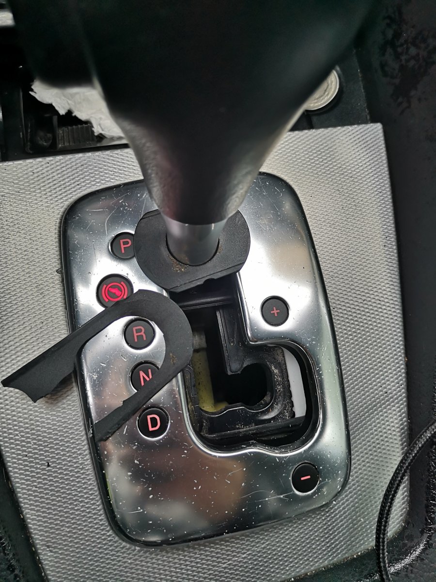

Panowie potrzebuję pomocy wczoraj zablokowała mi się ta harmonijka osłonka na dźwigni zmiany biegów i jak próbowałem to rozruszać to pękł plastik widoczny na zdjęciu i nie działa tryb manualny. Jak tam się dostać żeby ewentualnie to wymienić?
