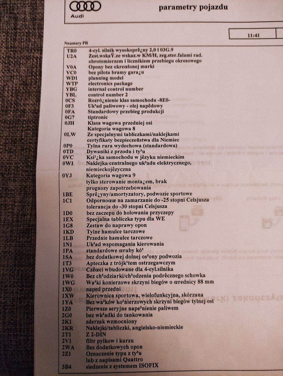

Dobry wieczór Panowie. Jestem nowy na tym forum, ale wiekowo niestety już na emeryturze.
Od niedawna jestem posiadaczem Audi A4 B7 2.0 TDI Avant z 2006 roku, automat, przebieg 158000 km. Jest to wersja usportowiona, zawieszenie, fotele, kierownica. Po kupnie wymieniłem wszystkie płyny, filtry, rozrząd, olej w skrzyni biegów, sprawdzenie na komputerze.
Od kilku dni zaczęły się problemy ze skrzynią, czasami szarpie samochodem przy prędkości 30 - 50 km/godz na zimnym i rozgrzanym silniku. I nie mogę ustalić na sto procent jaką mam skrzynię biegów, z wydruku z salonu Audi wychodzi, że jest tiptronic, ale mechanik twierdzi uparcie, że to multitronic. Muszę chyba pojechać jeszcze raz do kogoś kto to wyjaśni na 100%. Możecie jakoś pomóc w ustaleniu jaką mam skrzynię. Załączam zdjęcia z książki serwisowej i serwisu Audi.
to multitronik kod skrzyni HHF  , kod wyposażenia 0G7 tiptronik oznacza możliwość wyboru trybu ręcznej zmiany biegów
Ma Pan skrzynie Multitronic i oznaczeniu HHF.
Specjalistą od tych skrzyń jest Bart-S. Do niego proszę się zwrócić coś pomoże.
Dziękuję bardzo za odpowiedzi. To już wiele wyjaśnia i na pewno skontaktuję się z kolegą Bart-S.
