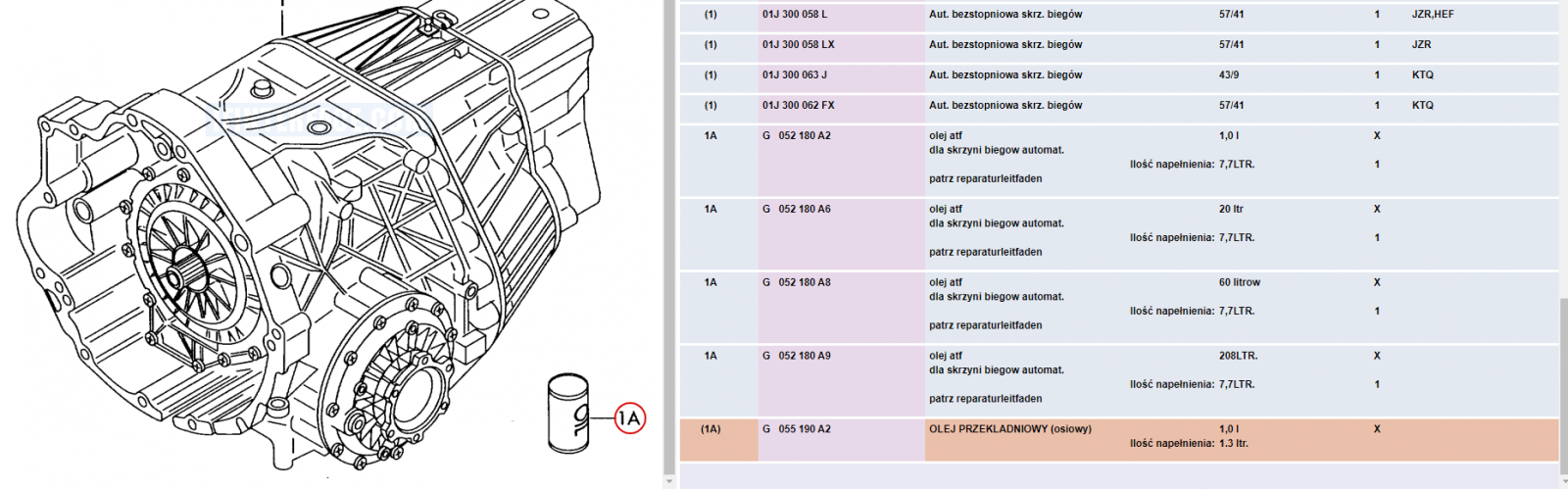

Witam mam taki delikatny problem a zarazem dylemat, mam wyciek  z prawej półosi  w skrzyni multitronic a4 b7 2006 i tak nie mogę doszukać sie jakiego oleju przekładniowego  dolać, posiada ktoś może takie info i chciałby się podzielić?
olej do mechanizmu różnicowego - G055190A2 potrzebujesz około 1,3 litra (jak już masz dolać warto wymienić całość na nowy)
olej do skrzyni biegów - G052180A2 (oleju do samej skrzyni przy wymianie około 5 litrów, ale ten Ci nie potrzebny)
Olej do dyferencjału: G052190A2.
Na pewno? dla rocznika 2006 przy bezstopniowej pokazuje G 055... z rysunku 300-055
Dzięki wielkie a macie jaki sposób na wymianę tego oleju  u mnie jet tylko  korek do napełnienie brak korka spustowego.
W takim razie w ostatnim czasie Audi musiało coś zmienić bo jeszcze przed nowym rokiem kupowałem G052. Zapytam i dam znać w poniedziałek.
Generalnie to Ty siedzisz w skrzyniach więc wiesz lepiej jak to wygląda w praktyce, ja tylko co najwyżej piszę co widać w katalogu.
co ciekawe ten który podałeś dla regionu EU jest od rocznika 2018 w A8, A8Q i RS7.
G055190A jest olejem który do tej pory stosowany był w dyferencjale Multitronika 3-ciej generacji czyli 0AW. Całkiem możliwe, że w dobie COVID, szukaniu oszczędności oraz porządkach w magazynie Audi zdecydowało się na zastosowanie jednego oleju przekładniowego we wszystkich skrzyniach. Nie porównywałem ich nigdy ale z tego co pamiętam to nie jest ten sam olej. Zalecam nadal stosowanie przyporządkowanych wersji dla danego modelu skrzyni (G052 dla 01J i 0AN oraz G055 dla 0AW).
