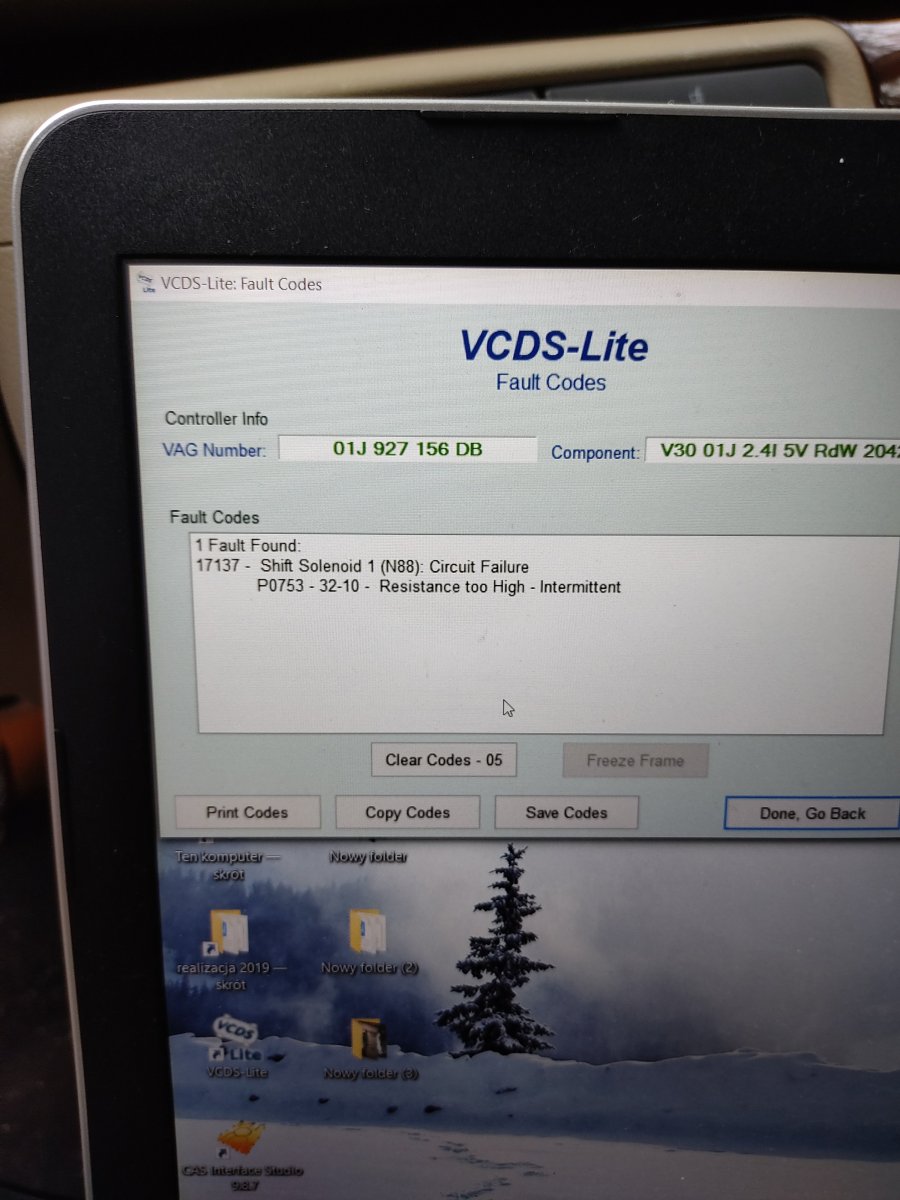

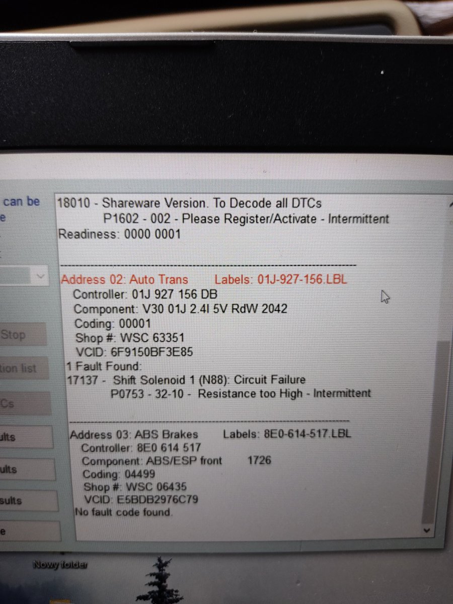

Witam
Ostatnio pojawił się u mnie problem ze skrzynią. Podczas jazdy po przejechaniu ponad 100km zaczęło mrugać PRND. Czasami po zgaszeniu auta i odpaleniu ponownie problem znika i pojawia się po przejechaniu 20-30km, czasami trzeba odczekać, aby auto ostygło i również problem nie występuje do kolejnej dłuższej trasy. Przez wchodzenie w tryb awaryjny auto na postoju po puszczeniu hamulca nie rusza z miejsca, muszę wtedy przekroczyć 2 tys obrotów.
Błąd, który się pojawia to 17137, niżej załącznik.
Stąd pytanie czy wystarczy regeneracja sterownika, czy jest to coś poważniejszego? Oraz czy mogę pojechać autem na wakacje gdzie do przejechania będę miał jednego dnia 350km, za kilka dni 700km i później powrót do domu kolejne 700.
