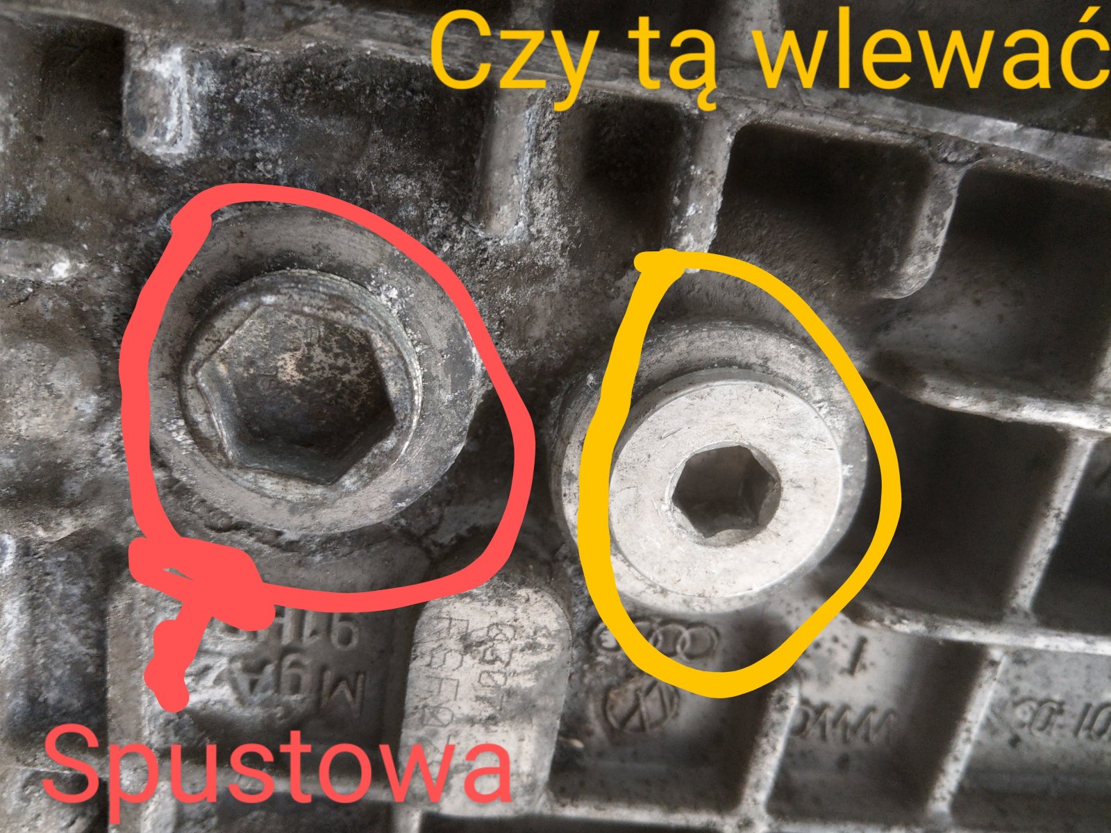

Panowie zakupiłem audi z  uszkodzonym sterownikiem w multitronic (audi a4 b6 2.0 alt). Zlałem olej wyjąłem sterownik i  odeslalem  sam sterownik do naprawy przyszedl naprawiony bo już go komputer widzi i teraz chce zalać tą skrzynię olejem i pytanie do was którym otworem się ją zalewa bo słyszałem że tym samym otworem co  się go zlewa, a drugi służy do przelewu. Chce przetestować czy to wina tylko sterownika czy raczej skrzyni bo jeżeli skrzynia padła to będę robił przekladke na manual.
Edytowane przez fronek22
Jednym zlewasz i zakrecasz korek,  drugim zalewasz
Sugerując się zdjęciem - zlewasz tym po lewej a napełniasz tym po prawej.

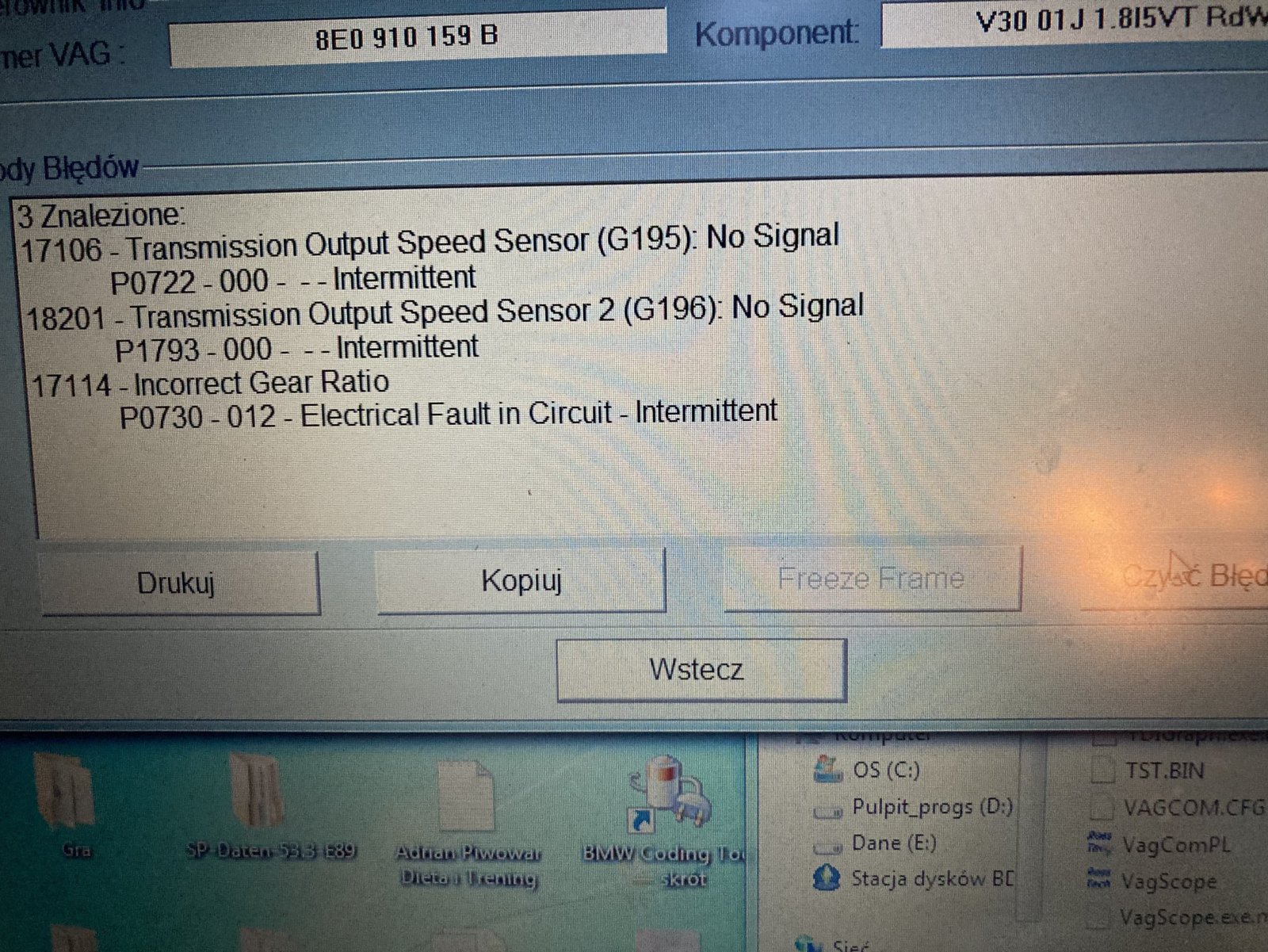

w weekend bezpośrednio po umyciu auta jechałem obwodnicą i przy prędkości 140 km/h spadła mi prędkość na zegarze do 50km/h, obroty poszły w górę na 1 sek i po chwili wróciło wszystko do normy. Ponadto zapalił mi się tryb awaryjny (migające PRNDS). Na drugi dzień jadąc ponownie przyspieszyłem i tryb awaryjny się wyłączył samoczynnie. Dziś podpiąłem auto pod VAG i wyskoczyły mi błędy ze skrzyni:
17106 - Czujnik prędkości biegu G195 - brak sygnału - P0722 - 000 --- Przerywany
18201 - Czujnik 2 dla prędkości skrzyni biegów G196 > brak sygnału - P1793 - 000 --- Przerywany
17114 - Monitorowanie sprzęgła / proporcje - złe proporcje - P0730 - 012 - Układ kontroli biegu - wadliwy sygnał
Dodam, iż w momencie trybu awaryjnego (migające PRNDS) skrzynia funkcjonowała dalej normalnie, nic się z nią nie działo, jeździła, zmieniała biegi, przyspieszała itp. tak jak przed włączeniem tego trybu. Tak jak napisałem wyżej później samoczynnie się wyłączył ten tryb. Dziś po usunięciu tych błędów, podczas jazdy, dokładniej zwalniania skrzynia jakby nie mogła zbić biegu przez chwilę oraz szarpnęła ze dwa razy.
W załączniku jest zdjęcie z VAGu.
Czy ktoś miał podobny przypadek? Podejrzewam, że pada sterownik od skrzyni biegów, ale czy możliwość jest również taka, że uszkodzona jest mechanicznie? Auto dopiero co kupiłem, podczas zakupu nie było błędów przed i po jeździe próbnej itd.
Pozdrawiam.

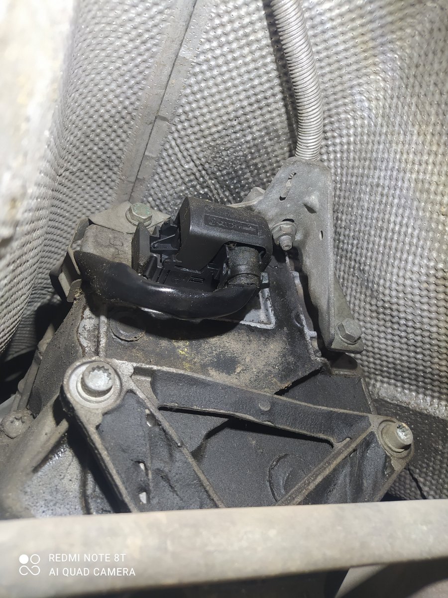

Witam jestem posiadaczem Audi od dwóch tygodni i wczoraj na trasie miałem taki objaw jadąc ok 100 km/h co jakiś czas delikatnie podnosiły się obroty silnika. Czym to może być spowodowane. Dodam że poprzedni właściciel wymieniał olej około 50 tys km temu i widać pocenie się z tyłu skrzyni rejon wtyczki.
W dniu 7.06.2022 o 08:23, boblee napisał:
Witam,
Pozdrawiam.
To może być sterownik ale jest też szansa, że skrzynia siada mechanicznie - zacząłbym od weryfikacji sterownika.
Skrzynia do naprawy - masz zdjęcia pocenia?
Wyciągnij wtyczkę i sprawdź czy mokro jest dookoła gniazda czy wypływa ze środka.
Byłem u Ciebie jakoś na początku czerwca i weryfikowaliśmy sterownik i było okej. Także problem u mnie jest od strony mechanicznej.

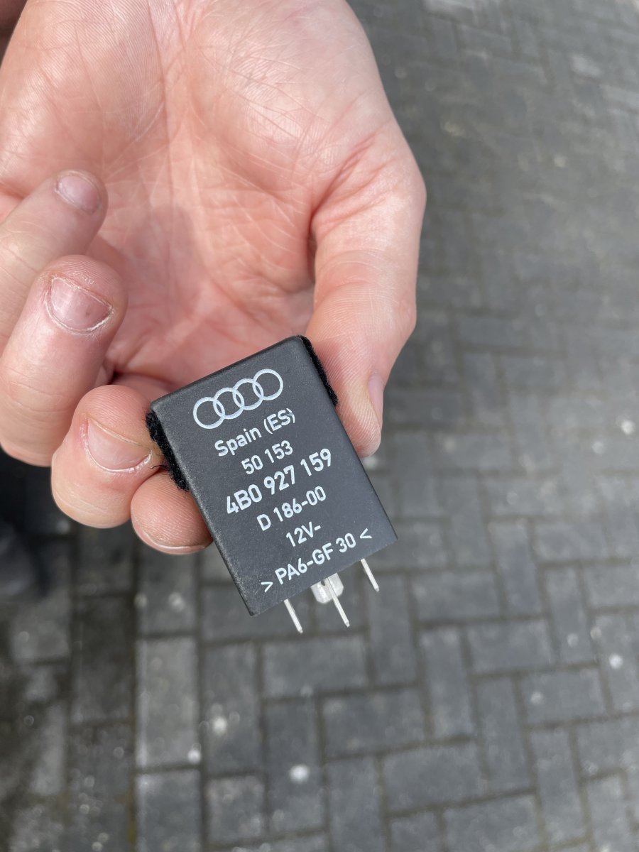

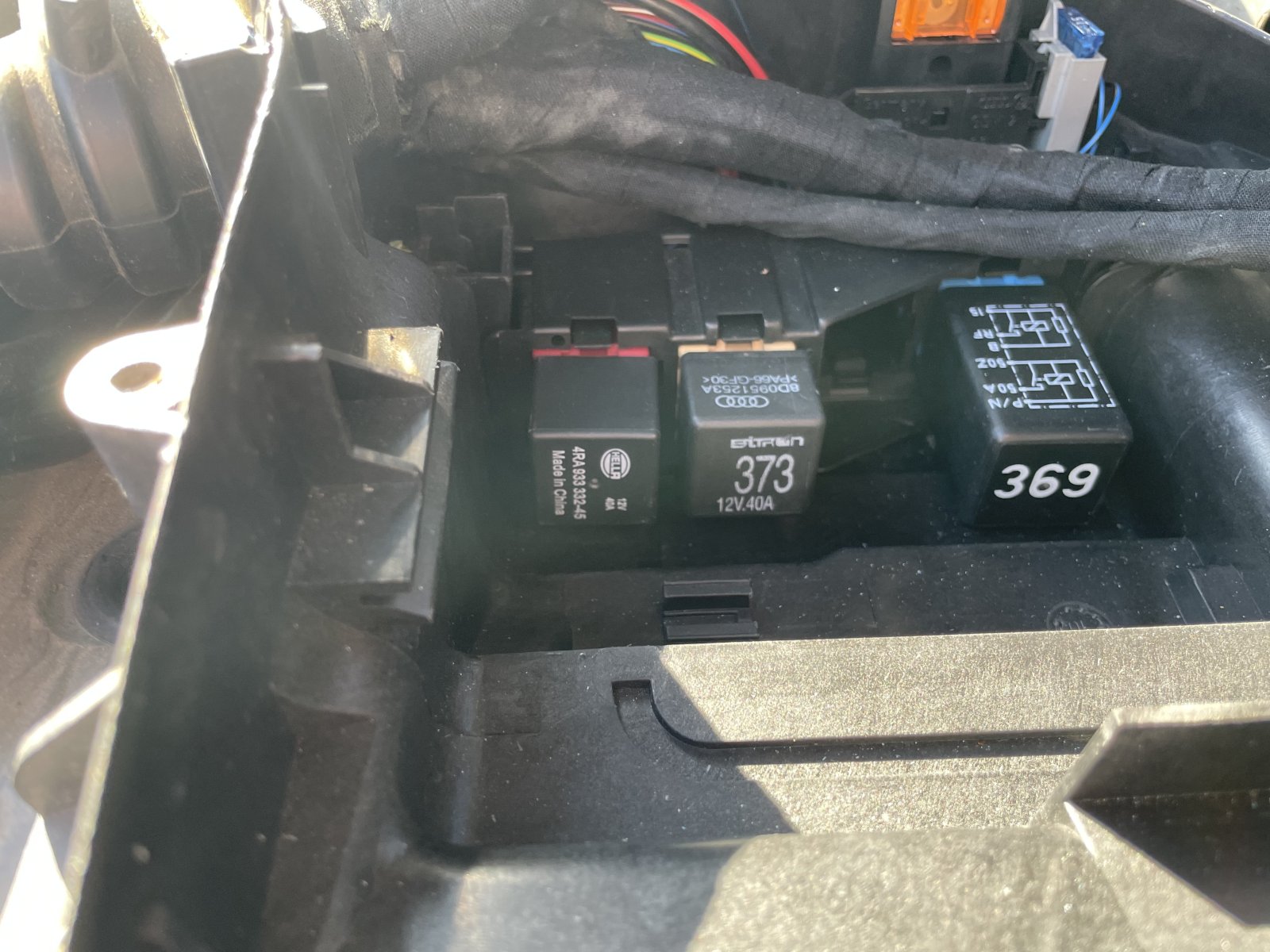

Witajcie, borykam się z problemowym przekaźnikiem nr 627 (na zdjęciu) Czasami gubi napięcie (Mruganie PRNDS) DA54DE32-B643-4EBB-AD4F-FE8345DC18BD.thumb.jpeg.c9a55d87829457abd8ad3cb383cdf5f2.jpeg
wyczytalem na niemieckim forum ze można go z powodzeniem zastąpić przekaźnikiem Hella 4RA 933 332-457.
Czy ktoś z obecnych podjął próbę zastąpienia oryginału na zamiennik?
EDIT 14-07-2022
Sprawa ma się tak. Zamówiłem ten przekaźnik Hella 4RA 933 332-451 (8,50€). Zamontowałem, i na te chwile działa jak powinien. Skrzynia nie wchodzi w tryb awaryjny. Jak nie zapomnę to po jakimś czasie zdam relacje jak się sprawuje.
EDIT 16-01-2023
Minęło 6 miesięcy od wymiany przekaźnika. Melduje radośnie ze problem rozwiązany, i polecany ??
Edytowane przez Sidyk
