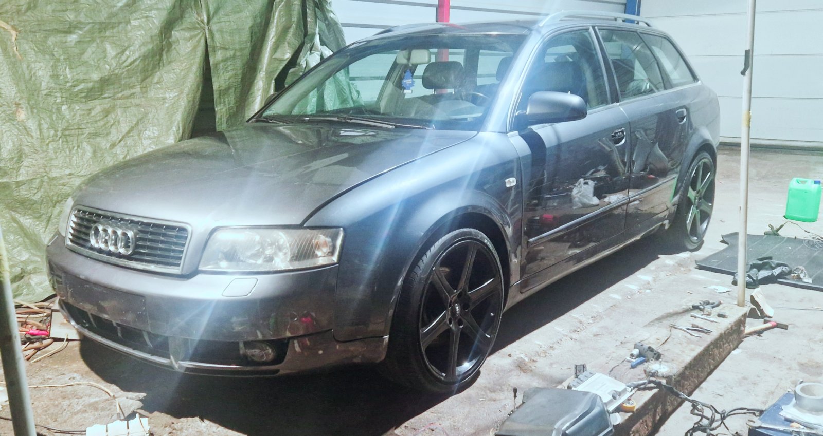

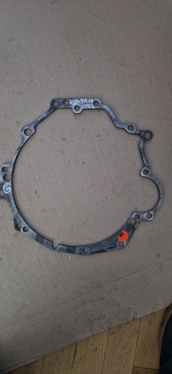

Witam. Panowie proszę o pomoc.
Auto: A4 B6 2.5tdi BDG
Była skrzynia CTV
Przełożyłem na skrzynie manualna- kod: JEM od A4 B7 2.0 (6biegow).
Tzn przełożyłem...
Kodowania ABSu i ECU przyjął. Czujnik sprzęgła dołożyłem, światła cofania też ogarnąłem.
Kupiłem kompletne sprzęgło od B6 2.5
Problem miałem z założeniem wysprzeglika. Oryginalny za nic w świecie nie chciał wejść. Jakby był za długi. Postanowiłem kupić dystans między skrzynie a silnik. Kupiłem dwa. Jeden ok 6mm drugi 10mm. Założyłem ten pierwszy. Mimo to nadal wysprzeglik zdaje się byc za długi. W końcu uciąłem ten pręt w wysprzegliku ale teraz przy odpowietrzaniu sprzęgła kiedy już staje się twarde wysprzeglik się otwiera. Gdzie popełniam błąd?  Czy ten dystans jest konieczny między BDG a JEM? Nie chce 3ci raz wyciągać skrzyni na darmo i postanowiłem poradzić się najpierw Was.
jakie masz sprzęgło ? 228 czy 240mm ?
Wydaje mi się, że 240mm ( tak mówił mechanik) ale pewien nie jestem, bo nie mierzyłem. Rozumiem,ze do tej skrzyni JEM może pasować inne tak? - 228?
