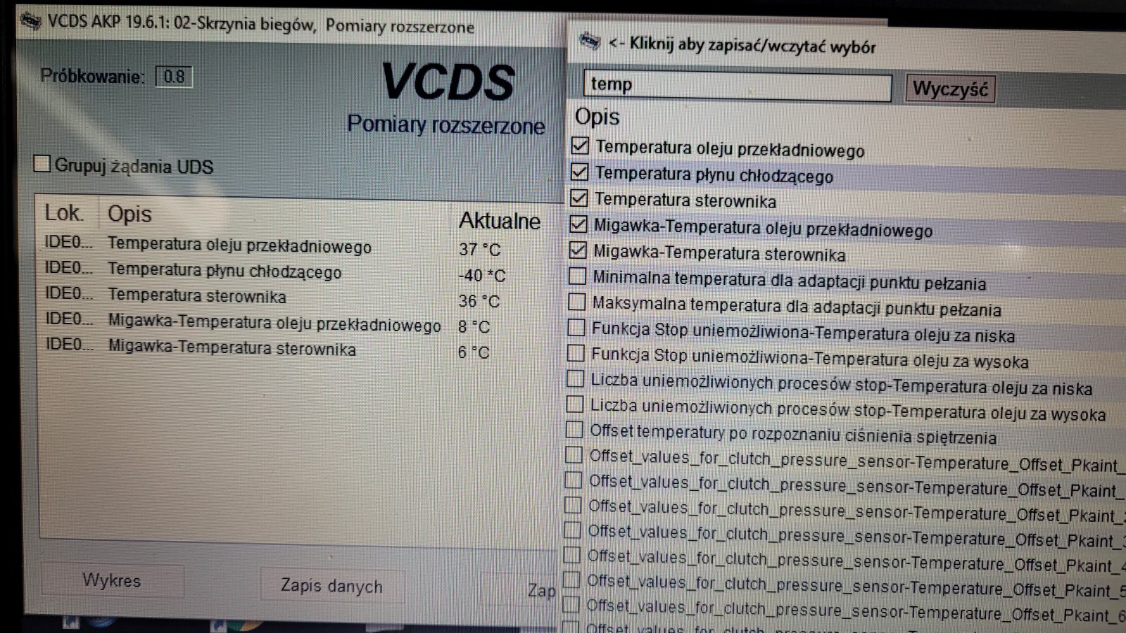

Podczas robienia Adaptacji skrzyni która zakończyła się powodzeniem przeglądałem bloki pomiarowe i temperatura płynu chłodzącego w skrzyni biegów  pokazuje - 40* domyślam się że albo czujnik walnięty lub kabel oberwany. Temperature oleju oraz temperature sterownika pokazuje dobrze. Czy mógł by mi podpowiedzieć gdzie ten czujnik jest zamontowany i jaki jest jego nr części by w razie co go wymienić będę wdzięczny za podpowiedzi. Kod skrzyni LLA a silnika CAGB20220416_132728.thumb.jpg.360d1f35ce0a2c585bc550aa46237c84.jpg

Od udzielenia odpowiedzi powstrzymuje mnie to, że czujnik temperatury płynu chłodniczego to osprzęt silnika i ze skrzynią Multitronic nie ma nic wspólnego. Jutro sprawdzę w katalogu i odpiszę Ci na priv (nie chcę robić tu offtopa).
