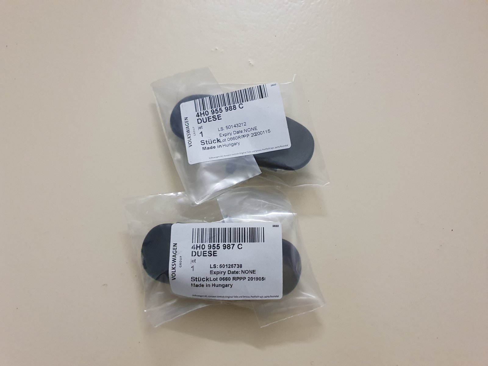

U mnie też te oryginalne trójstrumieniowe przytkane (kamień się pewnie już osadził) i nie pryskają już jak należy. Przetykanie igłą i przedmuchiwanie sprężonym powietrzem też na długo nie pomaga. Pewnie trzeba by je w occie przez noc wymoczyć i dopiero przetykać. Nie wiem tylko czy ocet nie przyczyni się do korozji tych kontaktów do podgrzewania. Dlatego szukałem alternatywy. Zamówiłem dzisiaj jednak te co podawałem wcześniej.
4H0 955 987 C
4H0 955 988 C
Montowałem te chińskie mgiełkowe u szwagra (regulacja na śrubokręt krzyżowy). Pryska to mniej więcej tak jak na tym filmiku co kolega wstawił powyżej. U siebie mam ori z vw spryskiwacze (nie pamiętam początku numeru,rok produkcji 2016 i regulacja na torx 9). Dają 3 strumienie i mgiełkę,dla mnie wystarczają w zupełności. Później film jak pryskają.
