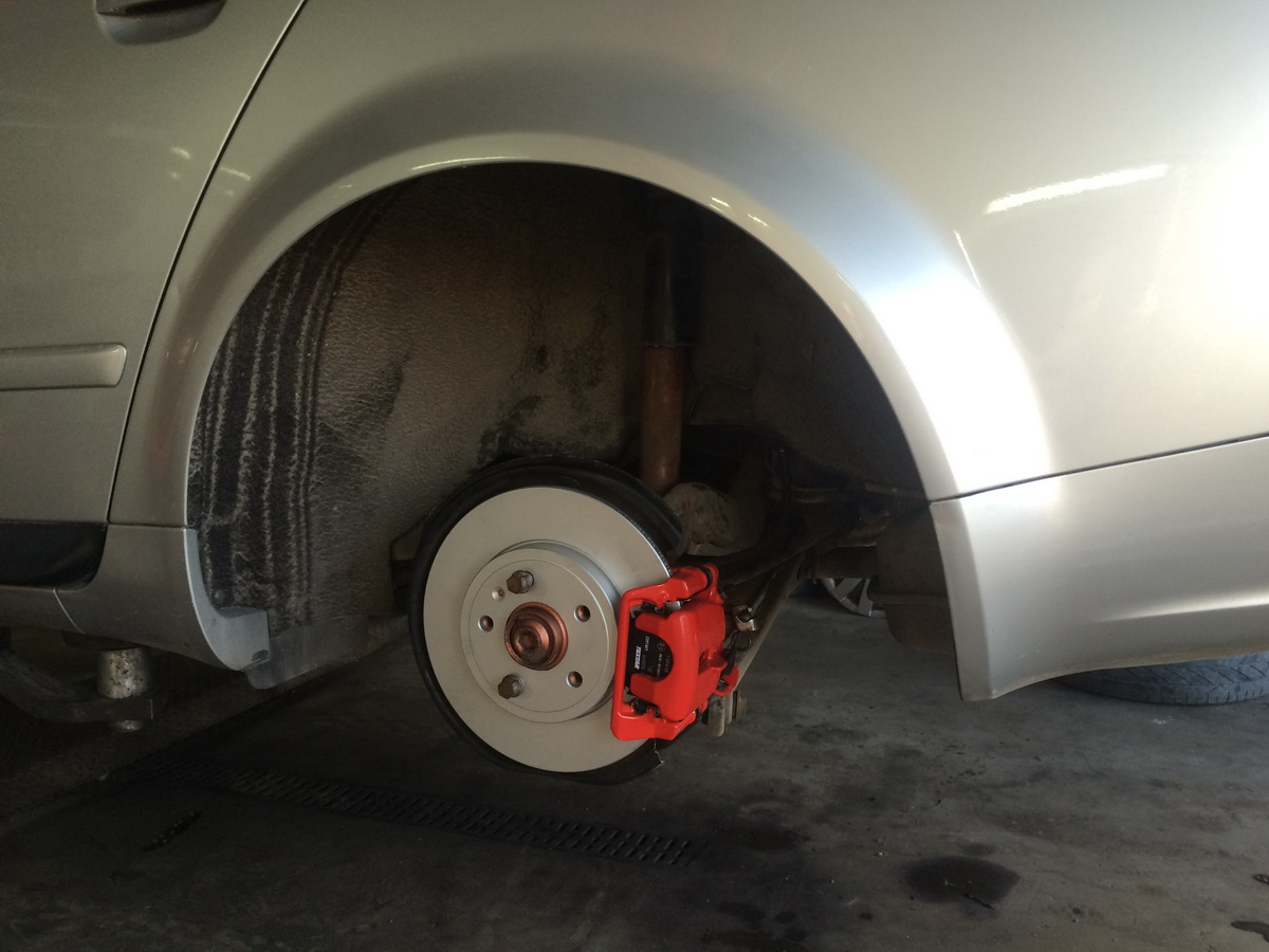

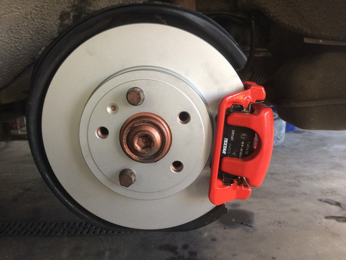

babcia dostała na stare lata najbardziej obciachowy kolor zacisków :decayed:
Tez u siebie poszedłem w czerwień ;) miało być srebrne albo czarno ;)
no i ładnie to wygląda , ja do swojej pomalowałem na niebiesko :wink:
