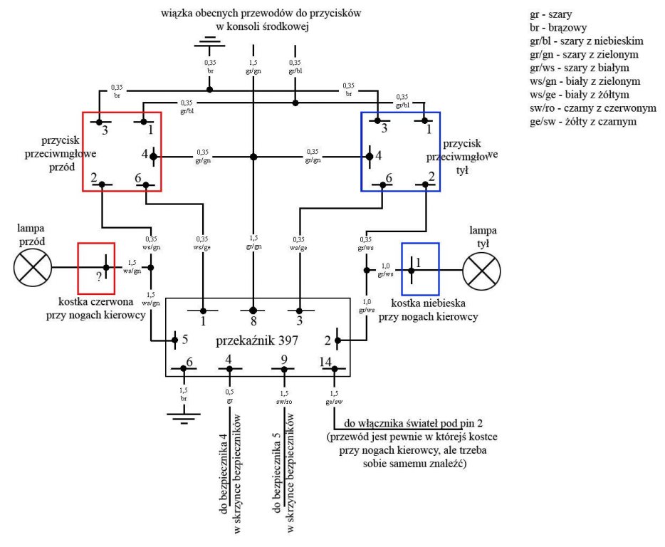

Fela Opublikowano 20 Grudnia 2017 Opublikowano 20 Grudnia 2017 (edytowane) Panowie jak podłaczyć przeciwmgielne to juz wiem przez przekażnik 397 ładny schemat znalazłem .. ale mam jeszcze wolny przycisk ESP i chciałbym go wykorzystać do Amberów. tzn swiecacych kierunkowzkazów zebym mogl je wlaczyc i wyłaczyc jakiego przekażnika uzyc i jak to podłaczyc ? i jak zmienic sterowanie climatronica zeby wlaczal kompresor klimatyzacji .. bo w polifcie jest chyba odwrotnie niz w przedlifcie ? Edytowane 20 Grudnia 2017 przez Fela
Hiper Opublikowano 20 Grudnia 2017 Opublikowano 20 Grudnia 2017 mogę się mylić , ale raczej nie potrzeba przekaźnika do kierunkowskazów, ponieważ tam jest pobór tylko 5w, powinno hulać bez tego moim zdaniem
Fela Opublikowano 20 Grudnia 2017 Opublikowano 20 Grudnia 2017 10 minut temu, Hiper napisał: mogę się mylić , ale raczej nie potrzeba przekaźnika do kierunkowskazów, ponieważ tam jest pobór tylko 5w, powinno hulać bez tego moim zdaniem a przycisk ESP nie działa tak samo jak przeciwmgielne czyli czasowo ?
Hiper Opublikowano 20 Grudnia 2017 Opublikowano 20 Grudnia 2017 Nie przerabiałem tematu, więc nie jestem pewny, gdybym miał taki przełącznik to bym sprawdził , może ktoś inny się wypowie
Fela Opublikowano 20 Grudnia 2017 Opublikowano 20 Grudnia 2017 1 minutę temu, Hiper napisał: Nie przerabiałem tematu, więc nie jestem pewny, gdybym miał taki przełącznik to bym sprawdził , może ktoś inny się wypowie ja własnie sprawdziłem podłaczylem zasilacz 12v bo cala kompletna konsole mam na biórku i podłaczemy ledy i niestety ledy swieca tylko wtedy gdzy przytrzymam przycisk
prezesik18 Opublikowano 21 Grudnia 2017 Opublikowano 21 Grudnia 2017 bo to jest przycisk chwilowy. Żeby po jego kliknięciu działał potrzebujesz przekaźnika bistabilnego. Tu masz wybór: http://ase.hoste.pl/sklep/index.php?k7,przekazniki-bistabilne-12v W przedlifcie przycisk od włączania grzania tylnej szyby działa jak przekaźnik bistabilny. Trochę zabawy i tanim kosztem masz przekaźnik gotowy.
Przemek Zeler Opublikowano 27 Grudnia 2017 Opublikowano 27 Grudnia 2017 Panowie napisze ktoś jak te przeciwmgielne dokladnie podłączyć? Gdzie co i jak ma być?
