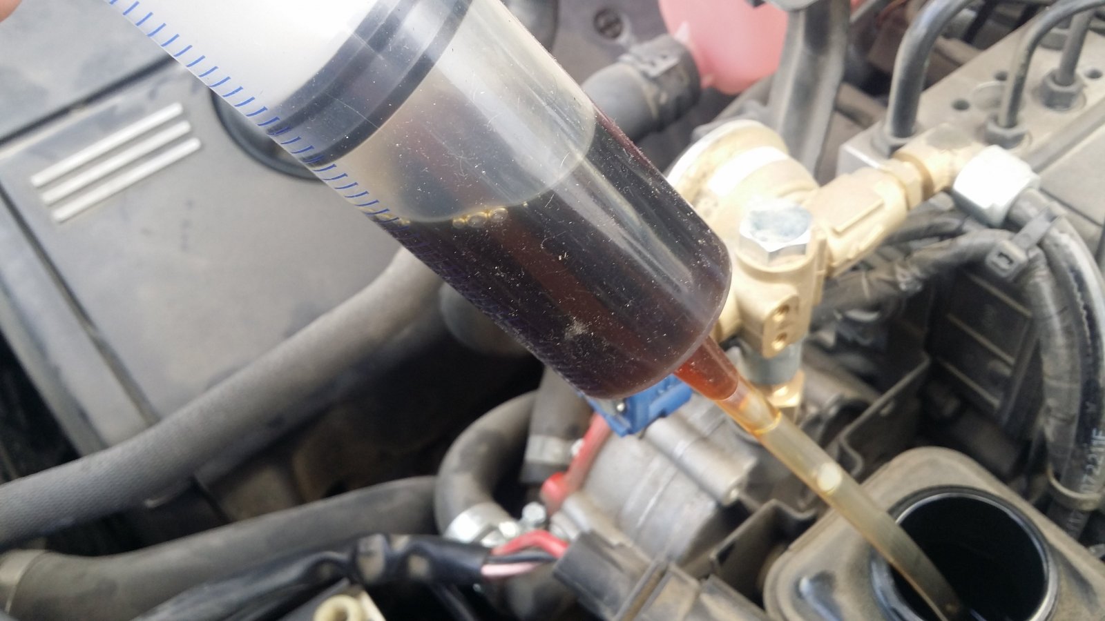

 Wymiana płynu z małym usprawnieniem. Wszystko tak jak wcześniej koła w górę,strzykawka, wężyk powrotu do butelki i kręcenie kierą ale to tylko przy zlewaniu starego. Jak już nic nie ścieka z magla zdejmujemy pasek osprzętu odsłaniamy koło pasowe pompiny i robimy tak
i kręcimy aż zacznie lecieć czysty (nowy)płyn, 2 osoba kręci kierownicą a my kręcimy cały czas nieustanie kręcimy i d*pa bateria się wyczerpała płyn się  skończył  i co teraz jak sklep zamknięty.  Trzeba się cofnąć  jak leci czysty kręcimy wolniej tylko tylko, po 2 skrajnych obrotach kierownicą kończymy, składamy do kupy? odpalamy auto kręcimy jeszcze raz kierownicą gasimy auto i  stawiamy na koła sprawdzamy poziom tak w połowie miedzy min a maxj. Koniec płyn wymieniony bez kręcenia ileś razy kierownicą płukanie tak samo jak ktoś chce to i 3 litry tylko większą butelkę musi mieć.
