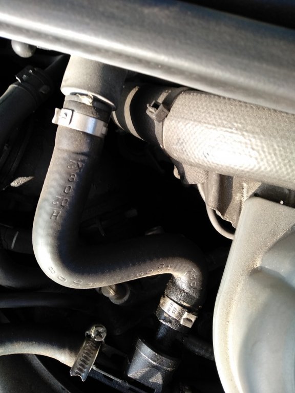

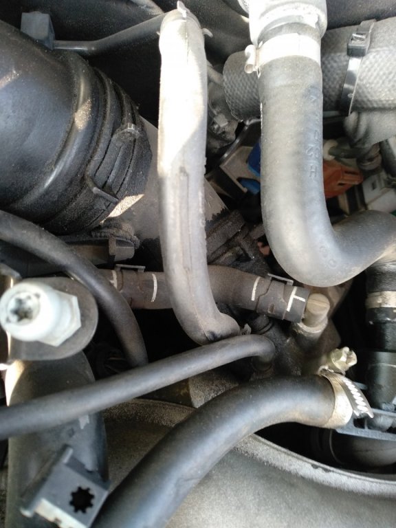

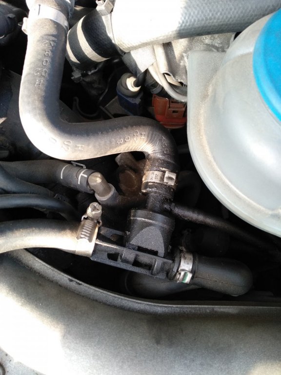

Tutaj jest zapocona

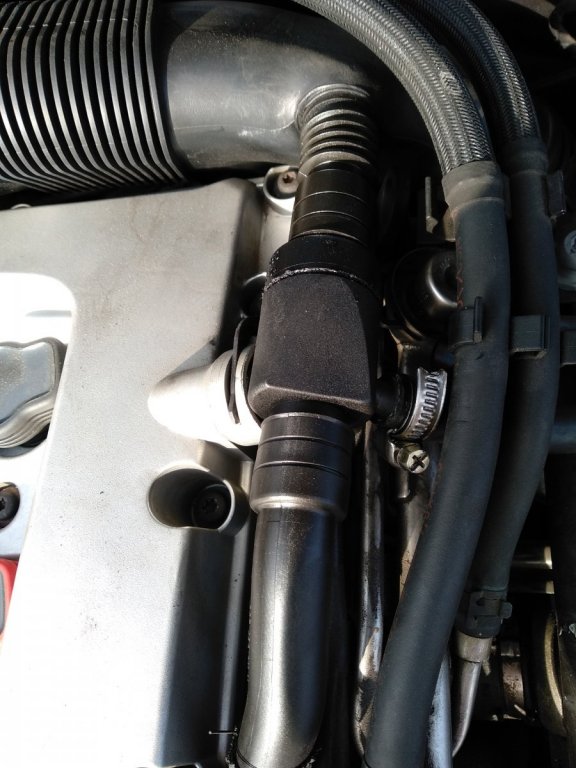

Czwórnik nowego typu! :D
W sumie wygląda to nawet gorzej niż u mnie. Może masz większy problem z odmą. Oleju nam łyka stosunkowo podobnie.

Jaki czwórnik nowego typu?
Taki z b7 z końcówką Q troche zmodyfikowany wzgledem tego z b6. Poczytaj na forum jest wszystko napisane.
Podobno pomaga w bardzo małym stopniu więc nie wiem czy warto
Skoro go poprawili to warto zainwestować te 40zł ?
Jak zamawiałem to chyba właśnie zamówiłem ten z B7 ale to jednak nie ten tak?
na zdjeciach z poprzedniego Twojego postu widać "ścięty" kawałek u góry... to jest ten poprawiony model o nr. 06B103235Q.
pisząc poprzedni post nie widziałem zdjęć bo pisałem z telefonu.
No to nic nie pomogło ?
