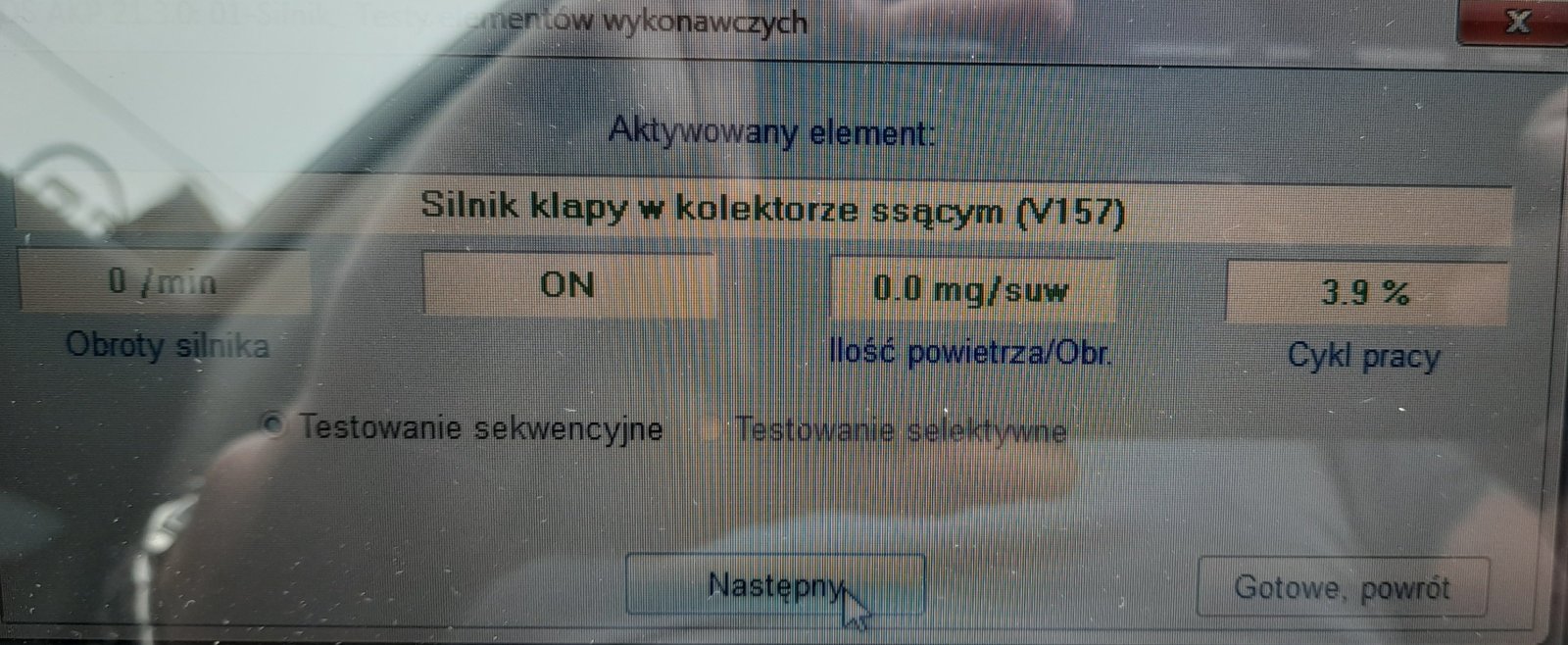

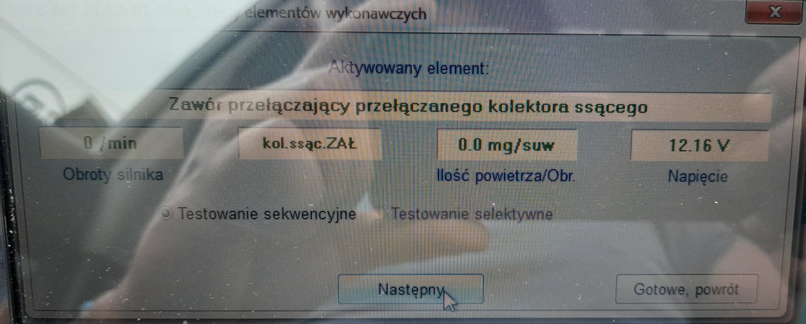

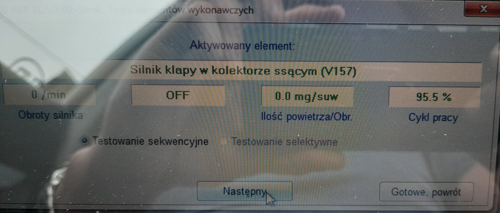

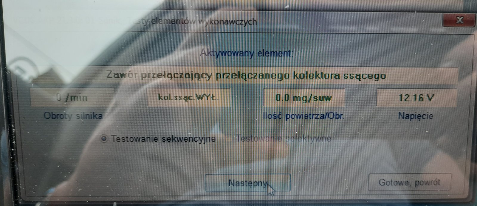

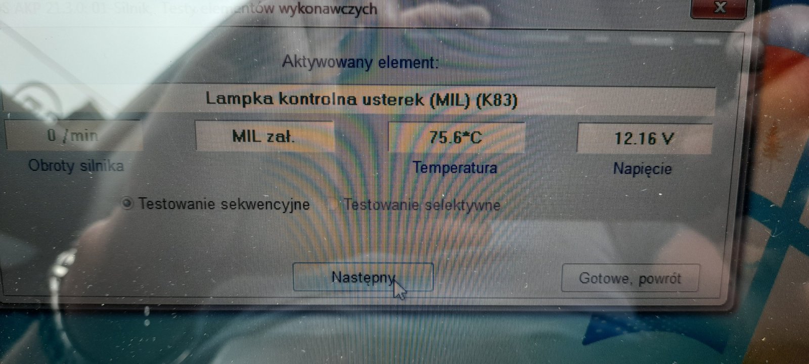

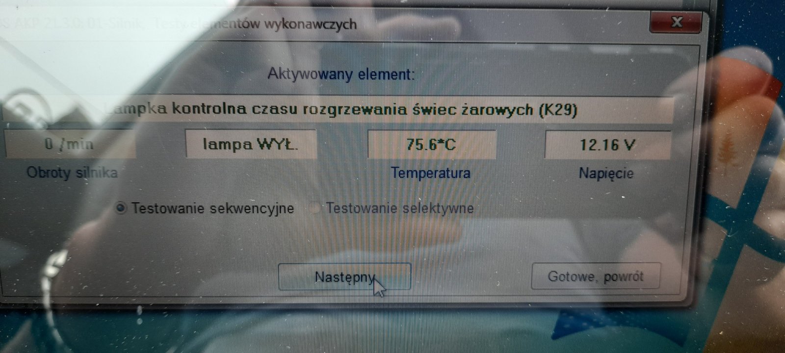

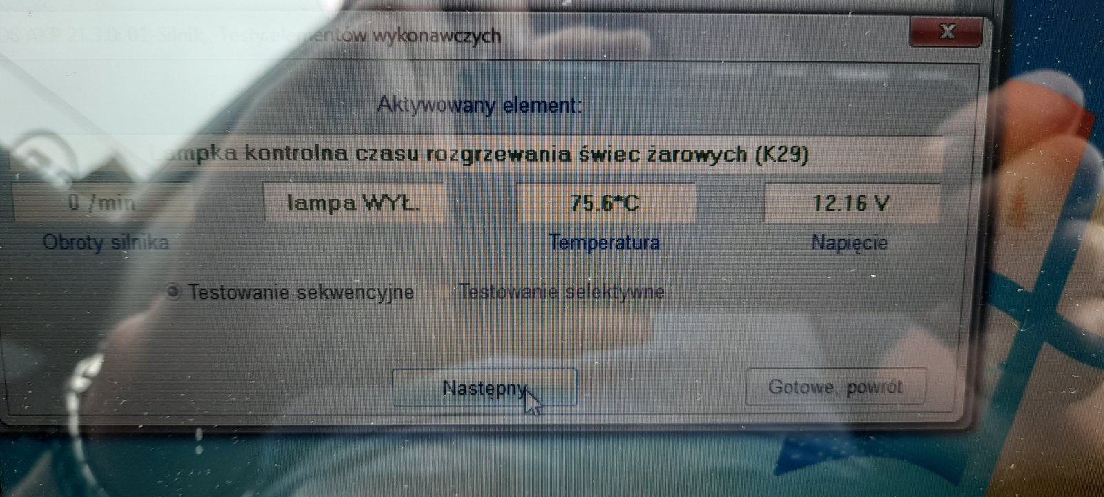

W module silnika powinna być w outpout test możliwość przesterowania tymi elementami bez odpalenia, więc można sprawdzić czy elementy wykonawcze działają, tj. EGR + Przepustnica...
Ok spróbuję w wolnej chwili.
Taki wynik testów. Słychać jak pracują oba moduły
W weekend będę chciał wyczyścić do porządku egr i przepustnice. Zrobię potem znowu test i zobaczę czy coś się zmieni w tych wartościach.

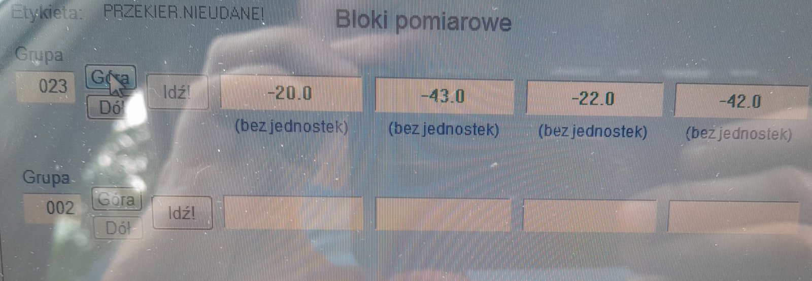

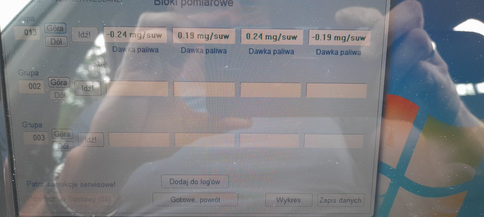

Witam koledzy podobny problem z silnikiem 2.0 BRE ktoś podpowie gdzie szukać przyczyny? Po wymianie pompowtrysku brak poprawy w grupie 18 identyczne wskazania jak u kolegi            A4- Tomek
Silnik nie równo pracuje w momencie uzyskania odpowiedniej temperatury jakość pracy silnika jest o wiele bardziej gorsza i wywala błąd podczas przyspieszania "świecie żarowe " gdy jazda jest spokojna auto jedzie w miarę. Czekam na  wszelkie wskazówki.
Jakiekolwiek odczytywanie błędów robiłeś? Możliwe że coś się zapisało, co nakieruje bardziej..
Dzięki za odpowiedź jutro zrobię i zobaczę co tam pokaże więcej na komp.

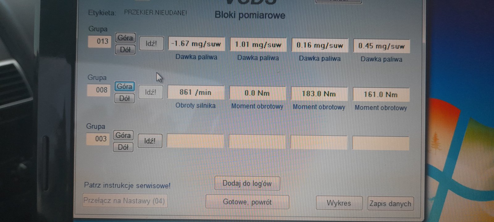

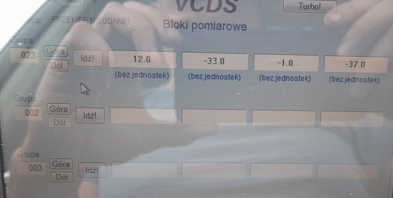

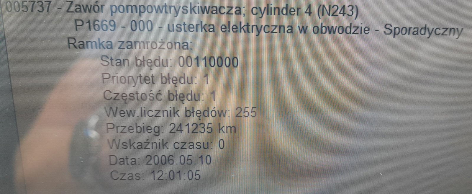

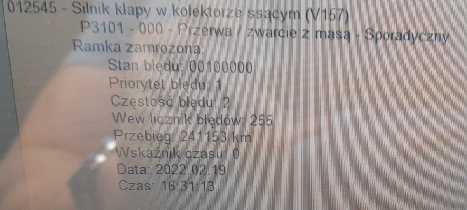

2 pierwsze zdjęcia po przekręceniu kluczyka na zimnym silniku tak jak ostatnio zostawiłem auto
Zrób pełny Autoscan i wklej tu wynik.
Raczej przyczyna znaleziona zapieczona sztanga gruszki turbiny :kwasny:
