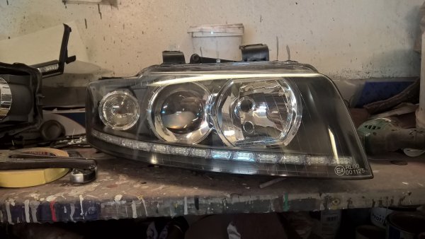

Ok, jakieś ostatnie rezania, u góry wyczyszczony bix, na dole drugi komplet ściągnięty z samochodu ;)
Nowe, duże szerze mijania:
Drogowe bix:
Ori drogowe ;)

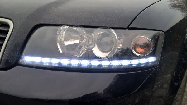

Lampy bede wysyłał do kolegi Gwerty. Projektor hella 3+ przetwornice koito,dobry będzie zestawik?
Ostatnie prace z c5 ori Usa edf465b499eb826d59edcc17062a405a.jpg406d30bd88fe2b287fa7a9af51a228f9.jpg
Dzisiaj skonczylem uff  ^_^ Zderzak na spryski juz zagruntowany:decayed:
