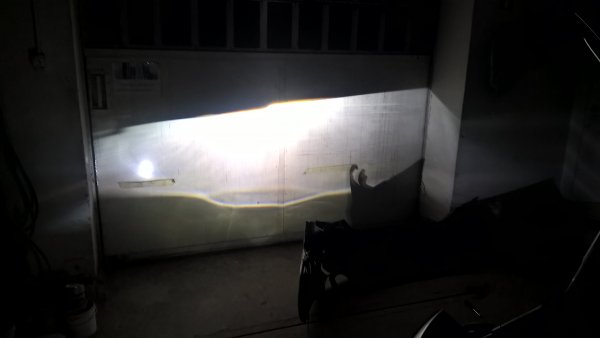

Chadury89 0 Opublikowano 7 Stycznia 2017 Udostępnij Opublikowano 7 Stycznia 2017 Po wielu probach udało mi sie w koncu włozyc projektory koito Q5 do zwyklych lamp z A4 B6. Sporo Ciecia jest ale ustawienie i zamontowanie pozniej soczewki jest banalne Nie jest to finalne wykonanie, niepotrzebnie zrobilem dziure z boku i otwor w chromie na soczewke musze zrobic milimetr w prawo. Odnośnik do komentarza Udostępnij na innych stronach Więcej opcji udostępniania...
fafnasty 6 Opublikowano 8 Stycznia 2017 Udostępnij Opublikowano 8 Stycznia 2017 Kolego ta soczewka krzywo siedzi Ustaw ja idealnie w poziomie bo będzie jak anglik świecić ;-) Odnośnik do komentarza Udostępnij na innych stronach Więcej opcji udostępniania...
Chadury89 0 Opublikowano 8 Stycznia 2017 Udostępnij Opublikowano 8 Stycznia 2017 ona siedzi prosto, tylko na zdjeciu tak to wyglada, jeszcze nie sprawdzalem ale jest ustawiona wedlug tuch dwoch dziurek do ktorych wchodzi drucik no chyba ze chodzi ci o pierscien to dziura musi isc troche wprawo, ta lampa byla na probe. Odnośnik do komentarza Udostępnij na innych stronach Więcej opcji udostępniania...

Chadury89 0 Opublikowano 23 Stycznia 2017 Udostępnij Opublikowano 23 Stycznia 2017 Doszły zarnik Yeaky d2s. Narazie taka mała próba, przetwornice cyfrowe canbus tez z chin jak i soczewki koito q5 Odnośnik do komentarza Udostępnij na innych stronach Więcej opcji udostępniania...
